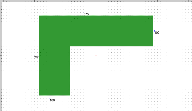

bon j'ai un copains qui envisage de passer sur carrera, convaincu pas le mien. donc je fais appel au accros du dessin pour avoir differentes idées. voici le plateau :
les contraintes :
-garder de la place pour les bordures
-courbes 1/60, 2/30 maxi ( de toute facon vue la place..... )
- un pont est possible mais pas obligatoire
- tracé fluide type gt ( un peu dans l'idée du mien, rapide un poil technique)
- pas obliger de chercher le max de longueur, la fluidité prime
merci pour lui.

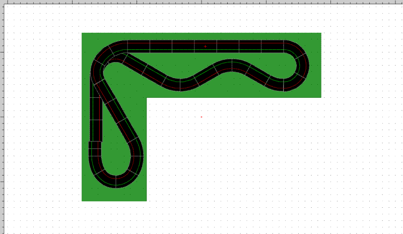

bon moi j'arrive a ca :
et ca que je prefers :

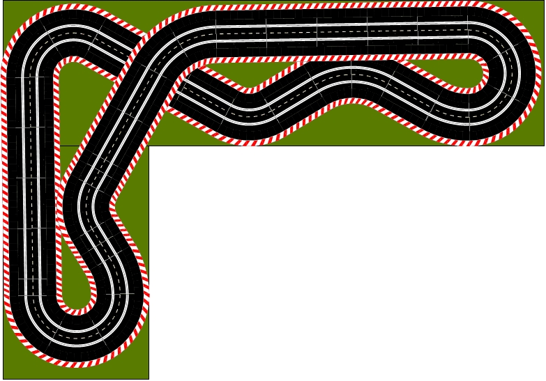

Date du message : samedi 6 mars 2010 à 15h59
J'ai le même en 3m x 2m monté en scalextric pour l'hiver et c'est pas trop mal ...
Lane #1 6.59 m 0.16 km 315.0 ° 0.0 °
Lane #2 7.12 m 0.17 km 315.0 ° 0.0 °
Il y a une grosse différence pour la longeur des pistes, si c'est du digital pas de problèmes sinon il faut mettre deux croisements pour équilibrer les voies, de toutes façons avec ces plateau en L on a pas le choix.
20509 Standard Straight: 13
20509 Standard Straight: 4
20612 1/4 Straight: 2
20571 Curve 1/60°: 4
20572 Curve 2/30°: 14
20573 Curve 3/30°: 3
20578 Curve 4/15°: 4

Date du message : samedi 6 mars 2010 à 21h30
Salut Chris,

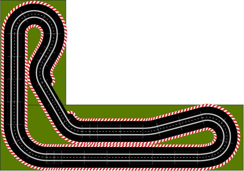

En voilà un premier qui rentre au cordeau. 10,75 m sur chaque voie.
D'autres idées arrivent, laisse-moi le temps de manger
Gentlemandriver

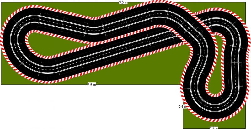

Date du message : samedi 6 mars 2010 à 22h50
9,91 m et 10,53 m
Gentlemandriver
Date du message : samedi 6 mars 2010 à 23h09
10,10 m et 10,70 m. Mon préféré.
Bon après on tourne en rond. Je ne vois pas plus.

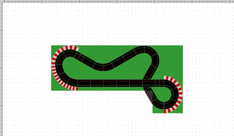

coyote33
Date du message : dimanche 7 mars 2010 à 19h11
ben en plus sur du carrera, j'essais d'avoir le nombre de virage en fonction de ce qui se vend, parceque c'est dur de trouver les pieces au details, et acheter un lot de 6 rails ou bordures quand on en a besoin que d'un ou deux..............pas glop je les montrerais a francis, mais moi perso je prendrais le 1er
en tout cas merci du coup de main
FX je pensais comme toi, quand j'ai dessiner le mien :
je me suis dis "va pas durer longtemps celui là", et en fait ben ca va faire un an que je roule dessus et je ne m'ennuis pas du tout en fait il y a aussi la facon dont on fait ses denivelés, un bon virage en devers ca donne du piment bon il est clair que si j'arrive a tirer de la place je l'agrandirais quand meme volontier

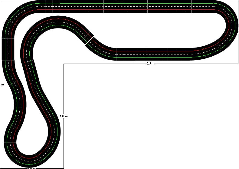

Gentlemandriver
Date du message : dimanche 7 mars 2010 à 20h11

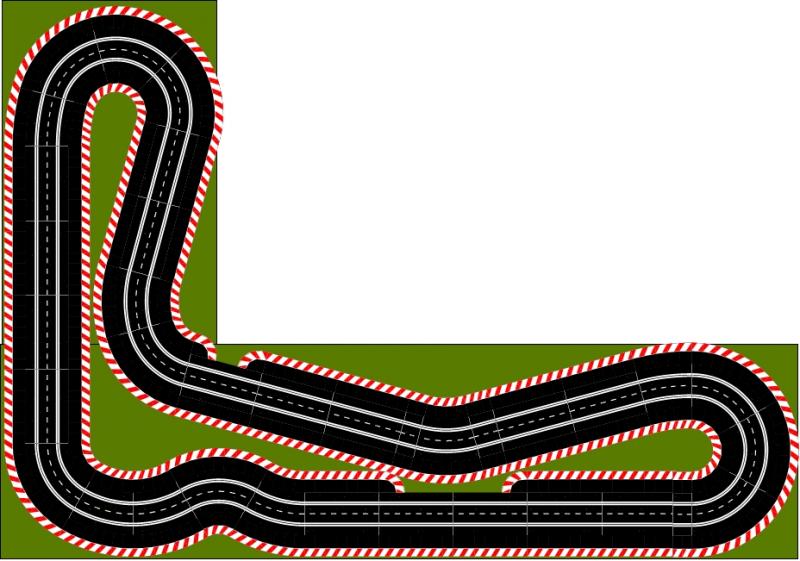

En revoyant ton circuit j'ai voulu m'amuser et voir ce qu'on pourrait faire en ajoutant des extensions partout.
Mais je n'ai peut-être pas les bonnes dimensions. Au total les deux voies font 9,10 m.
Ca ferait classe car le Carrera et ses extensions c'est super beau . Dommage que les rails de sécurité soient si moches.

Inventaire :
11 droites standard
3 droites 1/3
2 droites 1/4
8 courbes 1/60°
7 courbes 2/30°
2 courbes 4/15°
