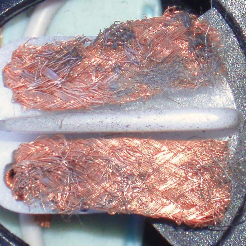

J'assaie sans aimant, mais pour l'instant je perds une seconde au tour. Il faut que je pense à lester la voiture, et sur la NSR MOSLER, l'arrière me parraît pas mal.
Par contre j'ai l'impression que les performances de la voiture fluctuent beraucoup et je ne sais pas à quoi c'est du. Quant aux tresses, j'ai l'impression qu'elles s'usent très vite. En deux WE je pense qu'elles sont usées. A quoi voit-on qu'il faut les changer?
Merci à vous. Auteur Message Date du message : dimanche 11 mai 2008 à 17h55
Vérifie si ton circuit est bien alimenté (faire des pontages si nécessaire). Quant au tresses, elles sont usées lorsqu'il manque des brins! Commence par les nettoyer! Si elles s'usent vite, c'est parfois du à des vieux rails (Scalex classiques par exemple)! Desintégrateur de rétros. Actionnaire chez Loctite et WD40. Auteur Message Eurock Jedï d'honneur

| eric1000 a écrit : | | J'assaie sans aimant, mais pour l'instant je perds une seconde au tour. Il faut que je pense à lester la voiture, et sur la NSR MOSLER, l'arrière me parraît pas mal.
Merci à vous.
Il est normal de perdre du temps au tour par rapport à une voiture qui a un aimant. En plus 1 sec, c'est pas énorme quand on viens juste de faire ses premiers pas avec une poignée a la main. Si tu veux être sur pour tes tresses, poste nous une photo. Eurock Bourgogne Sud Ex fabriquant de copeaux BLST addict [smiley23204] Auteur Message Date du message : dimanche 11 mai 2008 à 20h00
C'est une bonne idée, voici donc les patins d'une des deux NSR après deux WE. A mon avis ils ont ramassés quand même.
Merci pour toute votre aide. Auteur Message Date du message : dimanche 11 mai 2008 à 20h05
| eric1000 a écrit : | | C'est une bonne idée, voici donc les patins d'une des deux NSR après deux WE. A mon avis ils ont ramassés quand même.
C'est pas trop la cata, à nettoyer avec de l'essence F Auteur Message Date du message : dimanche 11 mai 2008 à 20h34
Ouais, j'ai vu pire!! Mais encore deux week-ends et c'est mort!! Desintégrateur de rétros. Actionnaire chez Loctite et WD40. Auteur Message Date du message : lundi 12 mai 2008 à 08h20

C'est normal que ça soit dans cet état après si peu de temps; ou il y a une anomalie quelque part.
