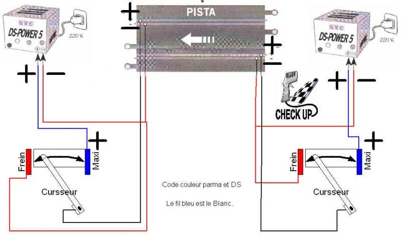

J'ai envie de supprimé les aimants et j'ai trouvé beaucoup de sujet dessus, mais pas le réponse à ma question. En fait le chassis n'est pas plat. Pour mettre l'aimant, NSR a prévu un logement. POur placer le lest, vous le limez cet emplacement ou vous placez à coté ou au dessus?
J'ai vu sur un post des LEXUS qui sont vgraiment belle. Elles viennent de sortir, j'attends les premeirs essais avant de les acheter...
Tu m'as dit de brancher sous la voie pour une alim variable. Ca veut dire que tu te passes du branchement d'origine? Je dois souder sous la voie?
En poignée, sur ce forum il est conseillé d'acheter des parma eco. Rien de mieux n'est sorti depuis? (je ne veux pas me ruiner non plus mais il est vrai que les poignées carrear ca ressemble à on/off)?
Merci pour toutes ces infos. Auteur Message Ronnie31 Lord of the ring

Salut, voici un shéma de connexion trouvé sur le forum:
ATTENTION CE SHEMA EST FAUX - Voir réponses suivantes

| Ronnie31 a écrit : | Salut, voici un shéma de connexion trouvé sur le forum:
Pour les Parma eco, je ne pense pas qu'il y ait de meilleur rapport qualité prix à ce jour.
Pour le lest, tu as des plaques de plomb adhésive ou sinon des plombs de pêche fixée à la pate à modeler
Ronnie31
Le schéma est faux
Le plus alim borne rouge va a la borne blanche de la poignée (+ poignée) Le moins alim borne noire va a la borne rouge de la poignée (le frein poignée)
Le schéma que tu donne «est bon » car il marche mais se n'est pas le branchement standard est surtout les poignées électronique ne marche pas
Alors s’il faut faire un montage électrique autant faire le bon du premier coup

Est ce que le schéma + les corrections que tu proposes donnent quelque chose qui répond au besoin de eric1000 ? Auteur Message Date du message : samedi 10 mai 2008 à 21h20
| Ronnie31 a écrit : | | Pas de souci,
C'est un shéma que j'ai trouvé sur le forum et j'ai cru qu'il était bon, j'ai juste voulu aider.

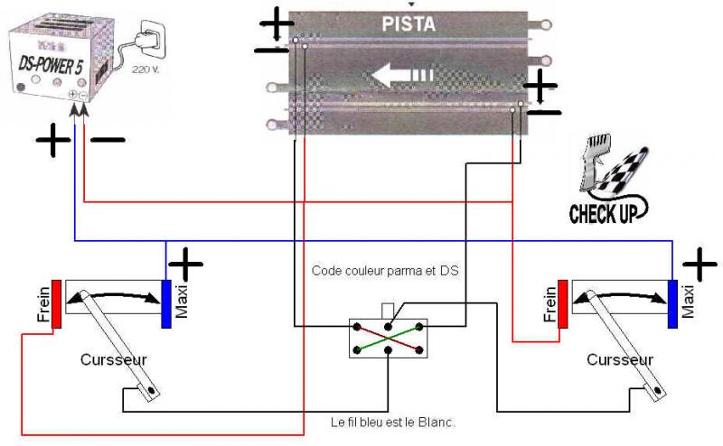

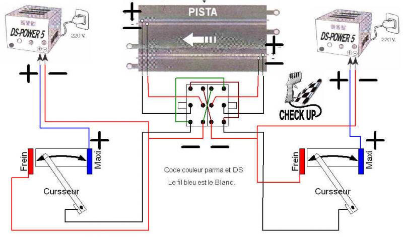

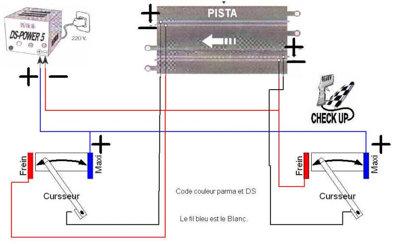

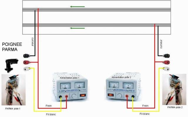

Tiens voilà les bons
