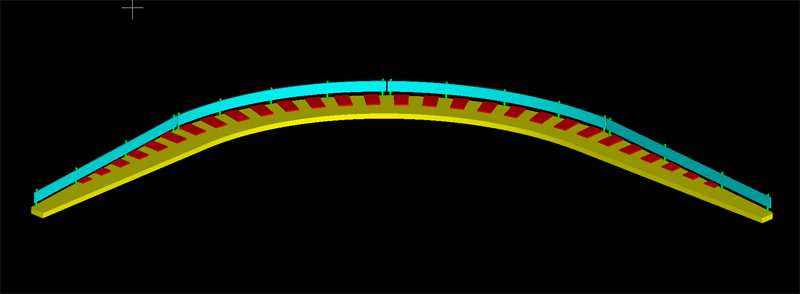

Je relance sur le sujet des bordures, donc realisable ou non? J'ai cru comprendre que la difficulte ete de trouver du bois de 8 mm d'epais, mais pourquoi pas faire plus epais pour faire des vibreurs ?
Date du message : samedi 16 février 2013 à 16h25
InQontrol a écrit :Je relance sur le sujet des bordures, donc realisable ou non? J'ai cru comprendre que la difficulte ete de trouver du bois de 8 mm d'epais, mais pourquoi pas faire plus epais pour faire des vibreurs ?
un truc comme ça , pris dans du 10mm?................

le souci sur du 10mm c est que ça fera une marche et donc deslotage immediat!
et pour les personnes voulant une deco autre que circuit les relief rouges et blancs c est pas bon!!
l ideale des bordures lisses en 8mm et deux largeur du 5cm et du 10cm non??
Date du message : vendredi 22 février 2013 à 15h10
vroumm a écrit :le souci sur du 10mm c est que ça fera une marche et donc deslotage immediat!
et pour les personnes voulant une deco autre que circuit les relief rouges et blancs c est pas bon!!l ideale des bordures lisses en 8mm et deux largeur du 5cm et du 10cm non??
sur la copie d'écran, le jaune est en 8mm et le rouge 10mm au total, c'est pour ça que le rouge est à l'extérieur.

Je ne comprends pas pourquoi vous voulez mettre des vibreurs à l'extérieur des courbes?

fastwagon a écrit :Je ne comprends pas pourquoi vous voulez mettre des vibreurs à l'extérieur des courbes?
Pour les adeptes du sous-virage

pour + de réalisme aussi. regardes les pistes de slot Mods USA, il a des super vibreurs

Certes, mais pas à l'extérieur des courbes. Dans la réalité, le but des vibreurs étant d'empêcher les petits malins de couper les virages, il ne peut y en avoir qu'à l'intérieur. C'est d'ailleurs pour cela que je trouve horribles les bordures Carrera rouges et blanches sur toute la longueur et des deux côtés, de même que leurs pointillés de route départementale au milieu, mais ça c'est une question de goût, je suppose...

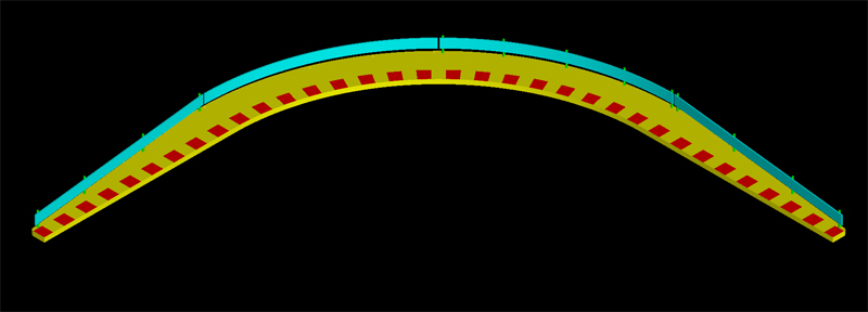

au départ, j'ai tracé ça dans du MDF de 10mm que l'on trouve plus facilement que du 8mm et tracé les bordures rouges en relief comme l'indique InQontrol, mais ça fait des vibreurs de 2mm de haut!! c'est pour cela que je les ai fait à l'extérieur.
il faudrait donc trouver du 8mm et faire des sillons de 0,5 à 1mm pour les vibreurs.

C'est exactement ce que j'ai fait sur ma piste bois. Ça rend très bien pour le look et ça ne perturbe en rien la tenue de route des voitures. Le but n'est pas non plus de les faire monter sur un trottoir comme dans la réalité, car on aurait inévitablement des déslotages ou des pertes de contact.

vroumm a écrit :l ideale des bordures lisses en 8mm et deux largeur du 5cm et du 10cm non??
ha oui, j'avais pas vu l'épaisseur !
tu as raison du 8mm obligé...

Ok et là, les vibreurs en rouge de 0,2mm ......
