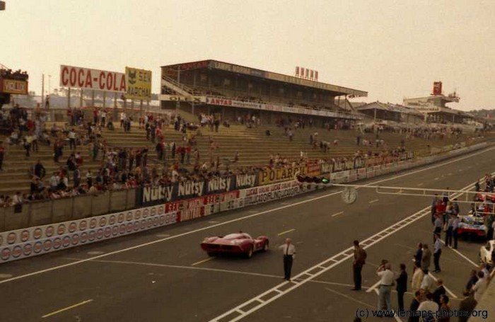

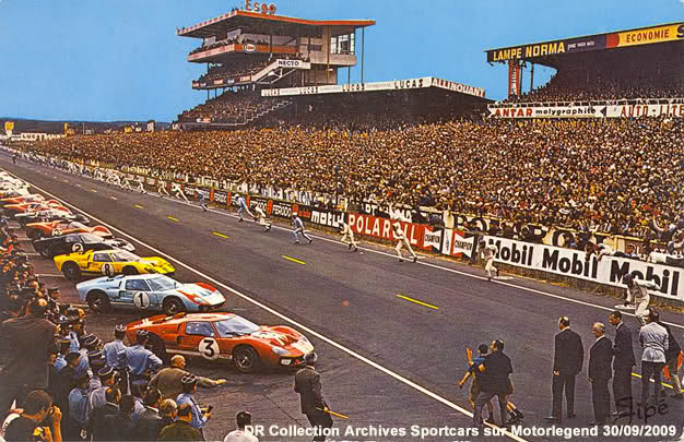

Salut, je vous trouve cela et vous passe les photos. Il y a les tribunes Shell Esso et Lucas...

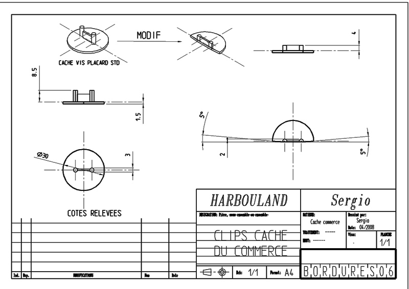

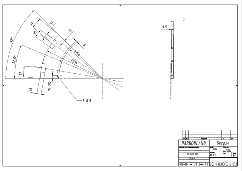

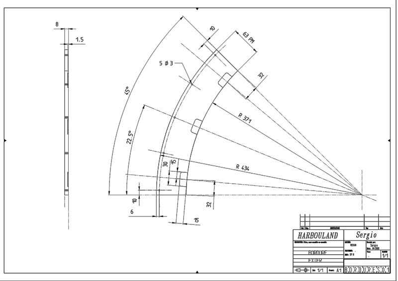

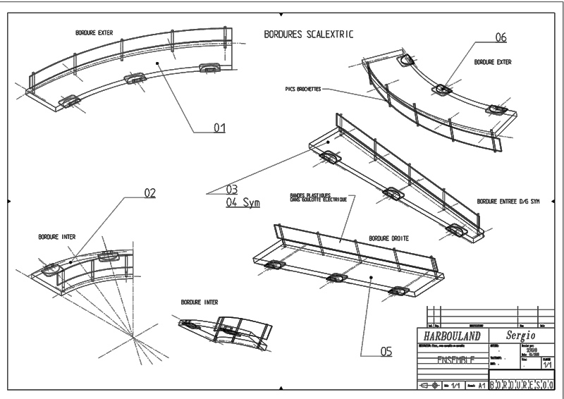

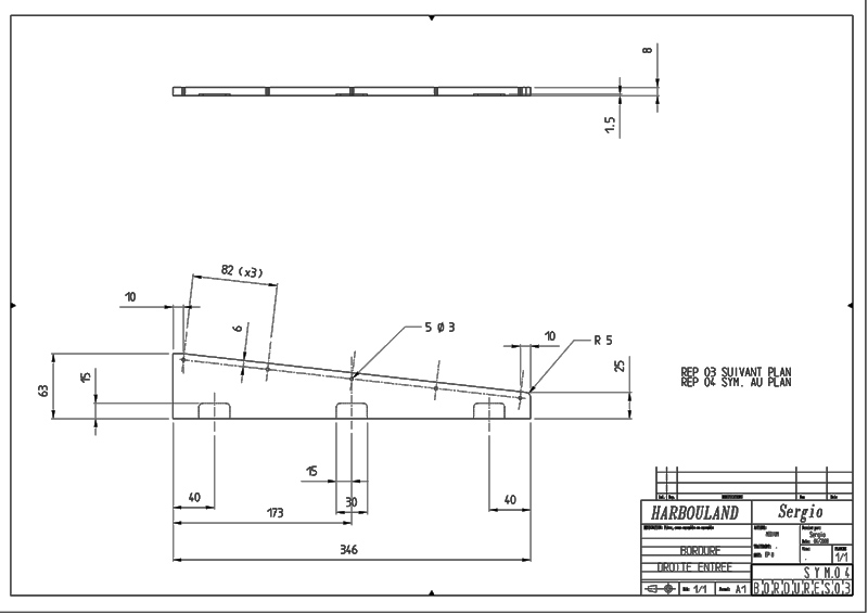

je pense que c'est possible , le problème est de trouver du mdf de 8mm d'épais qui correspond à l'épaisseur des rails , ensuite voir la fixation ( par petits clous?) sinon , il y a un p'tit bout de temps , j'avais imaginé ça pour rails Scalextric....

C est bien foutu!
Pour la fixation ninco tu penses qu il est difficile de refaire les encoches?
au pire un double face pour les piste non fixé et un petit clou ou de la colle pour les pistes fixes du moment ou la coupe est presise.
Pour le 8mn tu en trouve chez les vendeurs de bois ,grossiste etc ,en grande surface c est plus difficile!

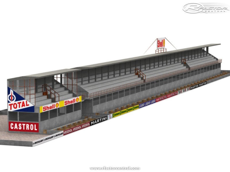

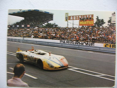

Salut Sergio, pas évident de trouver mais voici ce dont je rêve de voir au bord de ma piste :)

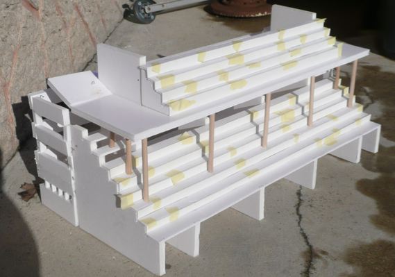

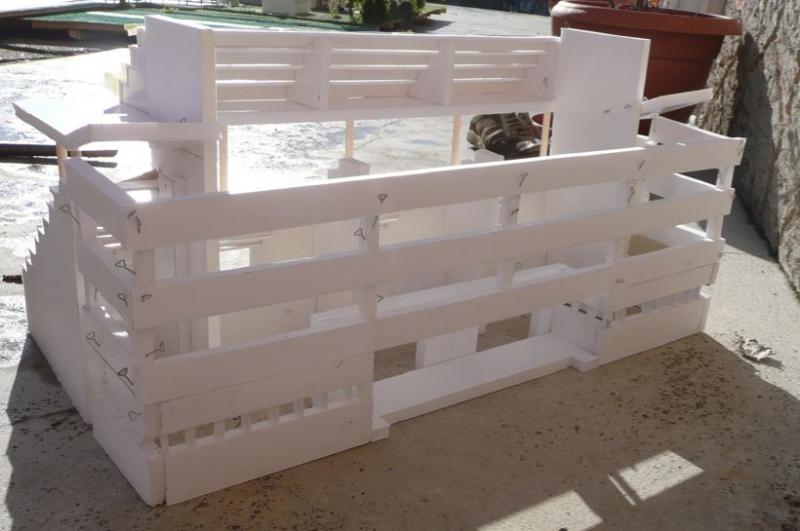

peut être un truc comme ça ?

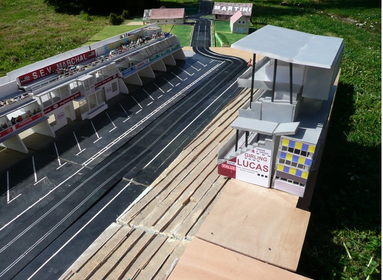

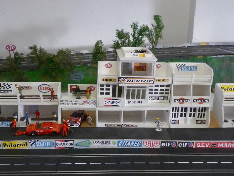

Oui , pas mal ça Sergio ; autrement remember ceci aussi ...

OUAHOU Siffert quel travail c'est trop beau et bien
bonne continuation
elodart
Messages : 1.469
Date du message : mardi 30 octobre 2012 à 22h34
Encore un truc de dingue

Salut à tous, jolis chefs d'oeuvre !
Sergio il y a un peu de ça mais en moins long, on pourrait fractionner et laisser le dessous ouvert pour y glisser des spectateurs
Siffert a reproduit la tribune Esso , magnifique, vous pourriez combiner les deux .
Maisons blanches : terrible, je Cafouille pour les pubs d'époque

Houla , ne vous emballez pas les gars ! ce n'est pas de moi , c'était une partie d'un projet fou de jcr , sur le circuit du Mans avec un décor fabuleux !
Perso , j'avais ça grace à Sergio :
Mais pas grand chose au niveau tribunes ...

vroumm , il faudrait déjà savoir pour quelle marque de rail et les rayons car ils doivent être différents. ( je ne connais que pour Scalextric)
Ensuite voir la quantité et le mode de fixation et comparer le prix de la réal avec ceux du commerce.
Voilà des questions que l'on se pose et à toi de nous donner des informations.

Salut Sergio, te semble t'il possible de réaliser la tribune Esso et la Antar ( photo n°2 sur mon post) ? Ta tribune se rapproche de la Antar énormément en modifiant quelque peu la longueur, les rampes d'escaliers sur le côté et la partie basse par des poteaux. Pourriez-vous réaliser ce projet avec les découpes. Je ne suis pas pressé disons que pour le 1er trimestre 2013 serait parfait .
