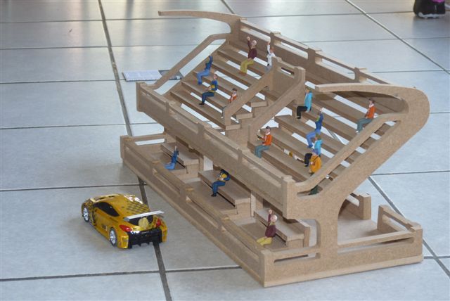

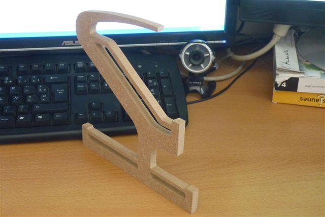

Pour l'instant, nous travaillons a trouver le meilleur matériau pour réaliser les kit. Après avoir essayé le contre-plaqué et le forex sans succès nous penchons vers le medium de 6mm.
Voici le montant de la tribune moderne qui nous sert de test en medium de 10mm :
david et sergio

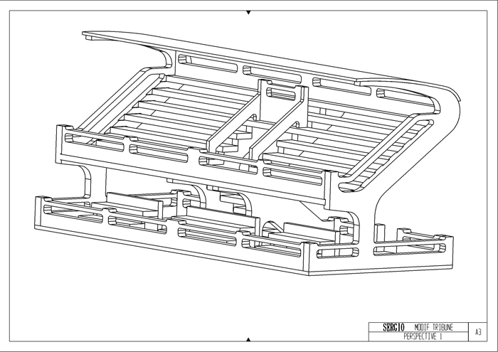

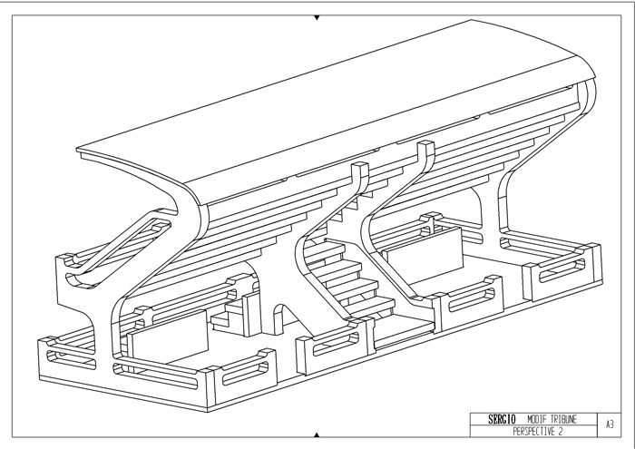

Date du message : mardi 27 mars 2012 à 22h10
Salut !
C'est fait , mise à jour des épaisseurs avec simplification pour le montage avec rainurages de positionnement des éléments.
voici ce que ça donne....
Sergio

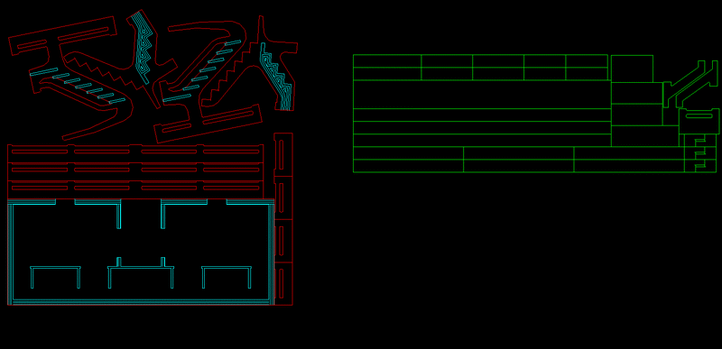

Date du message : jeudi 29 mars 2012 à 07h08
Sinon, voici à quoi ressemble le fichier de découpe :

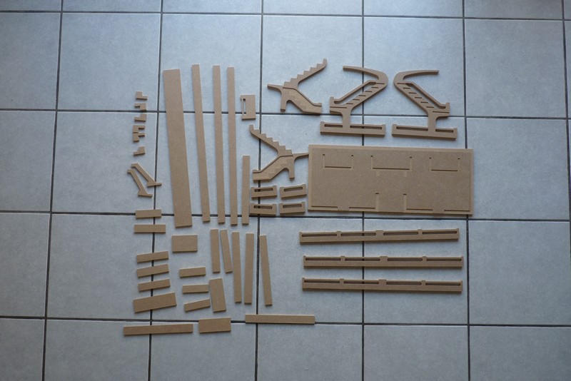

Date du message : jeudi 29 mars 2012 à 11h13
Et les pièces découpées :
les carreaux font 30*30.

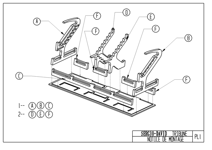

Date du message : jeudi 29 mars 2012 à 11h49
Impec David !!
Essai notice de montage avant nomenclature des pièces.....
Sergio

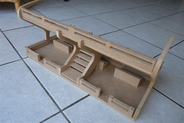

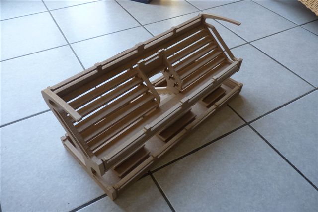

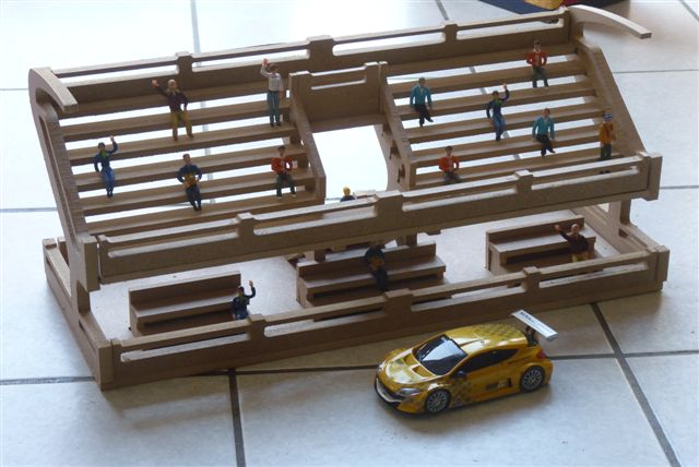

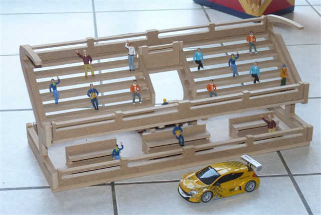

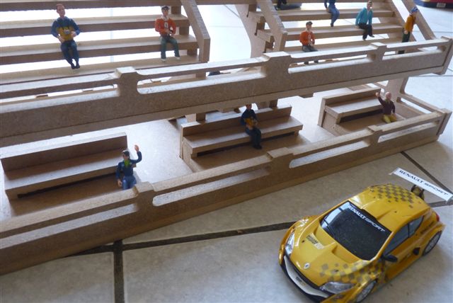

Date du message : jeudi 29 mars 2012 à 12h56
premier montage à blanc, sans une goute de colle :
on savait que Sergio était fort, mais là, j'en ai la preuve .....
david
