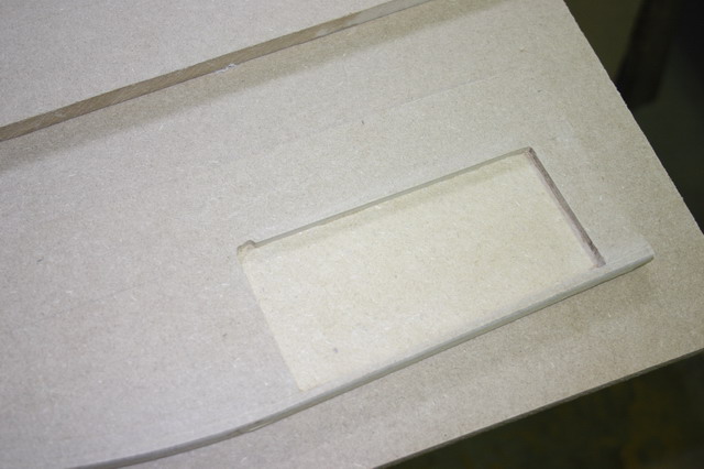

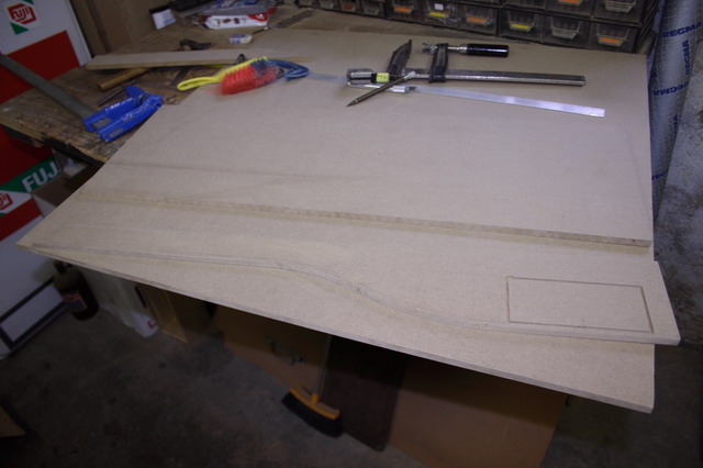

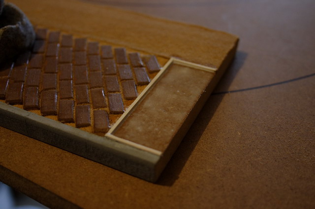

je suis parti d'un panneau MDF de 10mm dans lequel j'ai decoupé
un plancher de base et un autre element de forme pour donner un
peu de volume a la chose

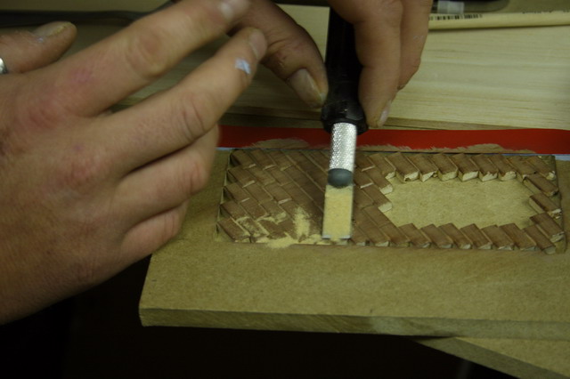

sur cet element , une decoupe de +-5mm en forme de rectangle pour y loger un dallage.
...ok la fraise a drifté en haut
un passage a la fraise de profil pour donner la forme, une empreinte en creux pour marquer la separation et la pose d'un "jus" bleu/noir vont servir de base a la representation d'une bordure de trottoir.
une 1ere couche d'un gris bleu avant "salissure" par un brossage a sec.(ndlr ceci sera realisé plus tard)

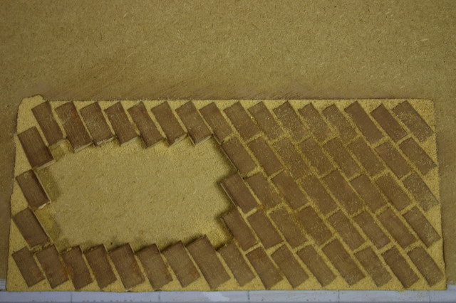

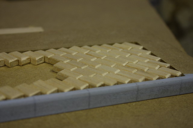

maintenant je m'attaque a la fabrication et pose du dallage.

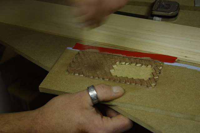

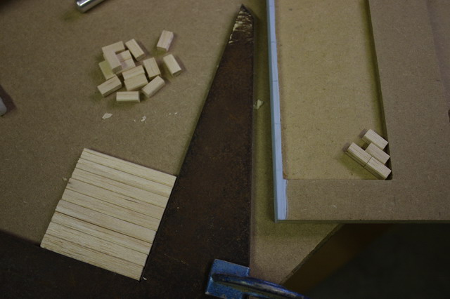

dans un 1er temps: j'ai decoupé en bande puis en rectangle "presque" tous identiques
les dalles, tout ca bien sur dans du balsa de 5mm
chaque élément est chanfreiné sur une feuille de papier de verre surfin (bin oui , c'est du balsa!!)
et la pose peux commencer
bon d'accord, il y a quelques defauts d'allignement, mais bon c'est comme ca que je le voulais.
viens ensuite la mise en couleur
le balsa s'il n'est pas aprèté, a tendance a gober beaucoup. du coup
un jaune pale/maron bien lavé est appliqué sur les dalles, et seul la pigmentation va rester en surface.
dans la foulée et a contre sens de la fibre, j'applique un brush tres sec de maron foncé pour donner
une patine a l'ensemble.
une pose café plus tard
c'est le moment de remplir les interstices "chanfrein" et les bords avec un sable tres fin (non non pas celui de bart )
ca va donner du relief a l'ensemble
un petit coup de vernis en bombe va stabiliser tout ca.

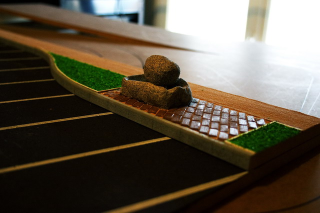

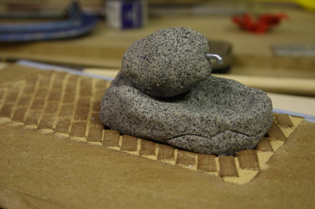

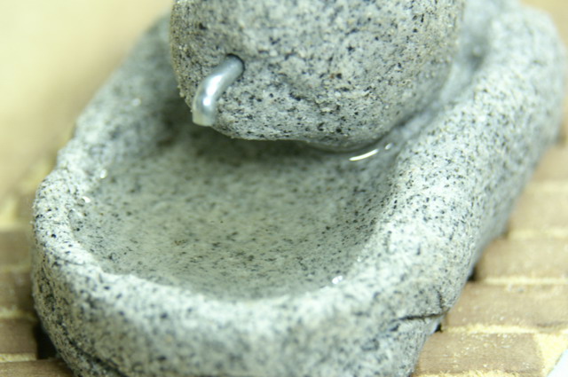

j'ai laissé un zone vide pour y loger une pseudo fontaine.
bon d'accord la forme est quelconque tout simplement parce que je suis plus creatif avec des formes
geometriques qu'avec de l'abstrait.
de tout facon cette fontaine est demontable et je peux faconner d'autres formes.
ah au fait pour info, le materiau est de la pate a modeler, avec une pigmentation
rappelant franchement le granite.
comme je n'ai pas encore eu le temps de passer commande chez wood.. pour de la fausse eau
j'ai fait l'essai avec de la "cire" gelifiée.
et bien ma fois le resultat me plais bien.

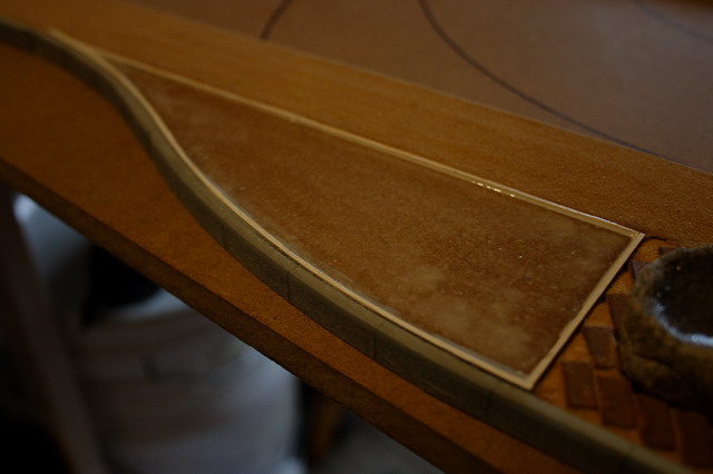

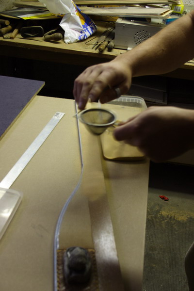

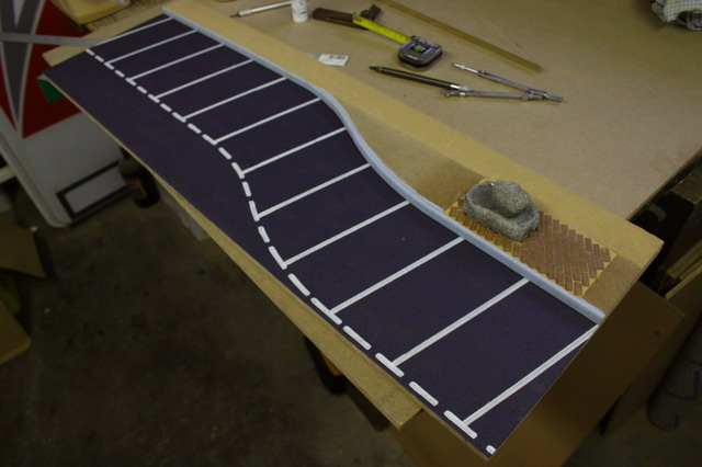

apres avoir poser le "macadam" sur la base et surtout en attendant qu'il seche
j'ai realisé le chemin de promenade en gravier.
dans un 1er temps , une bonne couche de colle a bois, il ne faut pas lesiner sinon
la quantité de sable sera trop faible et ne recouvrira pas les marques et autres couleurs debordante.
petite astuce, apres avoir genereusement soupoudré la "piste", roulez la avec un cylindre en plastique souple
ca va faire penetrer le sable dans la colle.
pour finir cette 1ere parti
j'ai posé les bandes blanches du parking
voila, il me reste a finaliser la partie en herbe le long de la promenade.

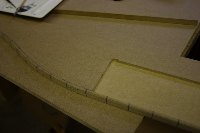

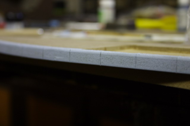

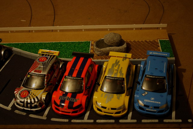

pour delimiter les "pelouses" j'ai realisé des bordures en beton blanc:
en fait du samba de 1mm coupé a 2 mm de large, peint et coller suivant le profil.
la colle a bois dillué est etalé au pinceau.
pour la pose du flocage, je pense que tout a été ecrit , c'est pas la peine d'en rajouté, si ce n'est que je prefere les particules "bois" a la fausse herbe synthetique (celle qui est toute fine)
pour ce qui est de la barriere, c'est toujours le samba de 1mm d'epaisseur, relativement fragile dans cette epaisseur, il convient parfaitement pour une presentation "statique", assemblage, mise en peinture et pose sur le decor .
il me reste a donné du vivant a la chose:
quelques personnages et accessoires devrait faire l'affaire
voila une petite deco sans pretention qui va me servir dans ma vitrine pour presenté mes meganes
elles valent bien ca.
