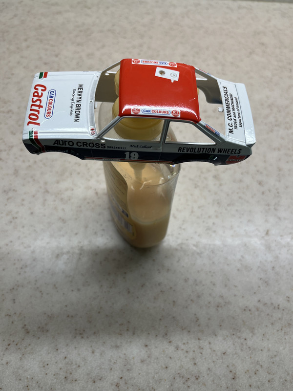

Comment décaper cette caro, sans l'abimer, ou acheter des produits trop chers,
type liquide de frein, par exemple,
c'est une scalex HORNBY, toute récente,
Merci c'est pour la repeindre, comme une voiture de mon père,

Le liquide de frein risque de ronger la carrosserie en résine…… mauvaise expérience avec.
Essaie le Glanzer , mets ta carrosserie complètement immergée dans un pot fermé. De plus le Glanzer est de retour dans les grandes surfaces. 2, 95 € la semaine dernière chez Leclerc. L'année dernière c'était presque 15 € sur EBay car impossible de le trouver en magasin.

Alcool a bruler , qui marche plutôt bien avec le scalextric.

Une nuit pour commencer.
En principe la peinture commence par friser et cloquer
Finition cure dent et brossage à la poudre à recurer

Merci, au bout de 8.00 heures , ça commence à se décoller à l'ongle,
ESt ce que poudre à récurer, et pâte Arma, c'est pareil, ??

J'ai utilisé du dissolvant de vernis à ongle
Sur un sopalin pour les grandes surface et coton tige pour les détails
Il faut frotter doucement et ca part facilement.
Apres il ne faut pas trop insister car ca peut attaquer le plastique.
J'ai fini par un coup de papier de verre, du 1000 sous l'eau.
Ca va vite et c'est efficace!

Je vais vérifier mais il doit yu en avoir car la peinture ou la carrosserie devient légèrement collante
Le premier essai que j'ai fait était sur une Mégane BRM que j'avais peint en jaune et vert, C'était pas réussi donc j'ai décapé
Là je viens de recommencer sur une NSR dont l'avant était peint en noir :
C'est d'entrée plus difficile. J'ai donc dépoli avec du papier de verre à l'eau
Et continuer avec le dissolvant
Et les petits outils pointus pour les rayures
Voilà petit à petit ca avance
Ca s'en va moins facilement que les couleurs claires, beaucoup plus difficilement
Ca poisse un peu sur le plastique, mais je laisse sécher et un coup de papier de verre et ca devient lisse.
Là je viens de passer un coup d'apres gris et il faut que je renettoie la rainure du coffre.
Voilà je voulais partager ma petite expérience sur ce sujet
