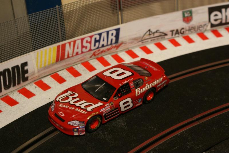

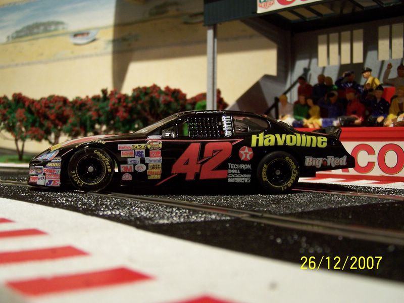

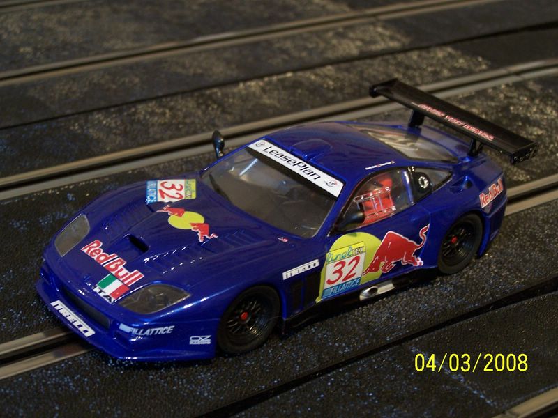

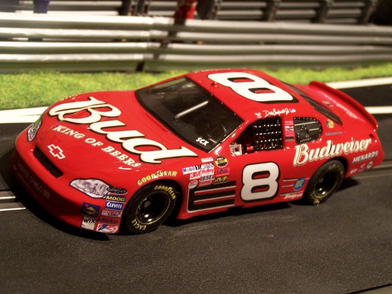

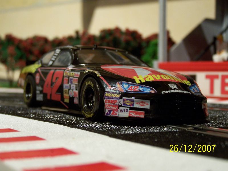

coyote33
Date du message : mardi 16 mars 2010 à 21h18
merci pour l'info les copains, je me coucherais moins c.n ce soir
pour la qualité, c'etais bien, mais il est vrais que depuis 2 ou 3 ans ca a bien baisser aussi je trouve. j'avais realiser 2 ferrari redbull, et la nascar 8 qui etais top tant au niveau des couleur que de la pose, mais avec la 42 de montoya j'en ai chier grave, decal cassant, et la effectivemment l'imperssion et le rendu sont plus que moyen dommage. apres pour les fait qu'il soient cassanr c'est surtout le rouge et le blanc s'ils sont gros ou long, mais c'est quand meme assez commun a pas mal de marque de decals, surtout les grand blanc qui sont toujours bien galers
