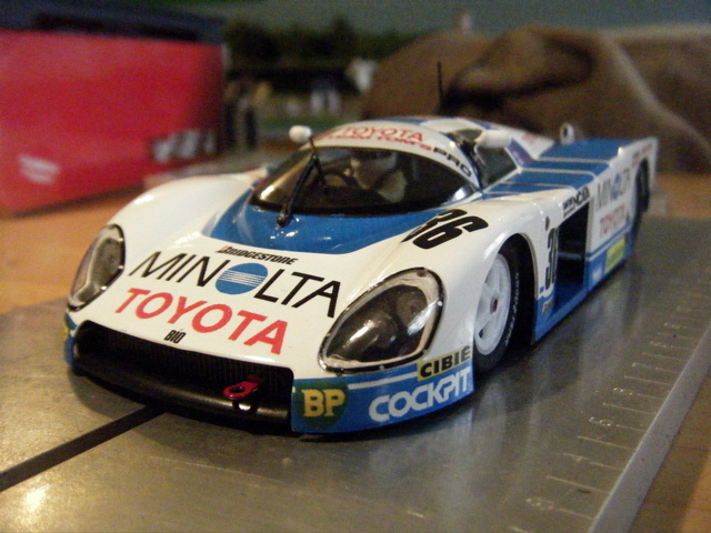

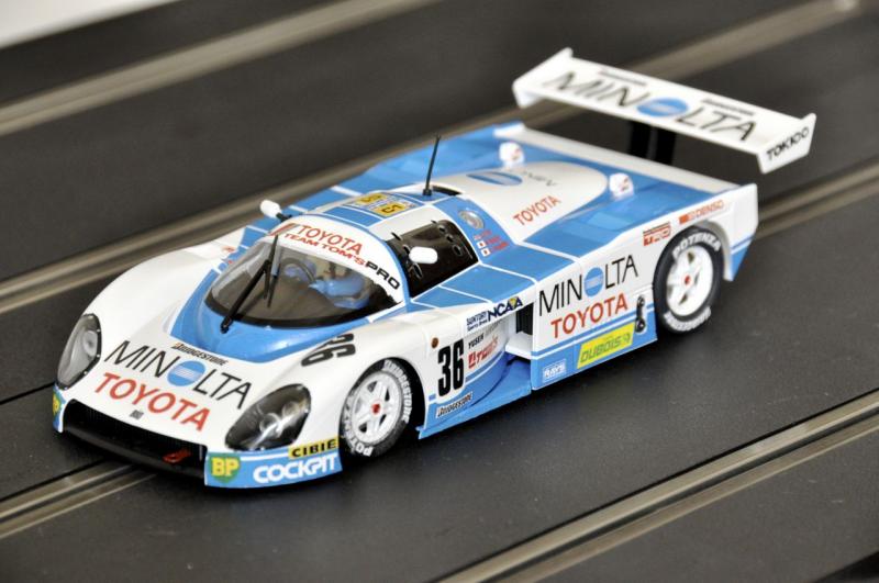

j'ai fini la Toyota Minolta avec vos décalques et comme promis je laisse ici mes commentaires.
Avant d'entrer dans les détails, disons tout de suite que les décalques m'ont donné entière satisfaction! Je vais aussi essayer d'être le plus objectif possible.
Pour ceux qui lisent ce post et n'ont pas acheté de décalques de Capitaine-Paddock, les échanges avec lui ont été très cordiaux et instructifs.
L'achat de la planche via La Petite Echelle sur ebay s'est très bien passé, l'envoi a été très rapide. Côté tarif, rien à redire, le prix est au niveau du marché.
J'ai reçu la planche de décalques avec une notice d'utilisation fort bien faite (j'y reviendrai). L'impression m'a parue de meilleur qualité que d'autres décalques réalisés par des particuliers et que l'on peut aussi se procurer mais par contre la définition des décalques "industriels" est meilleure.
La notice: c'est un réel plus, car on ne reçoit pas uniquement une planche de décalques mais un guide pour les découper et une description de la technique pour les poser, des photos permettant de les positionner fidèlement si j'en juge les photos de la voiture originale que j'ai trouvées et, cerise sur le gâteau, la liste des peintures Tamiya à utiliser avec indication de où utiliser telle peinture. Du coup peintures et décalques sont parfaitement assorties, notamment le bleu.
La découpe est très facile. Quant à la pose: c'est bien simple, en suivant les indications de la notice, ce sont les décalques que j'ai posées le plus facilement! Il y a pourtant de gros aplats qui me faisaient transpirer d'avance, mais même eux ont été faciles à poser. Franchement, je dis bravo!!!!!

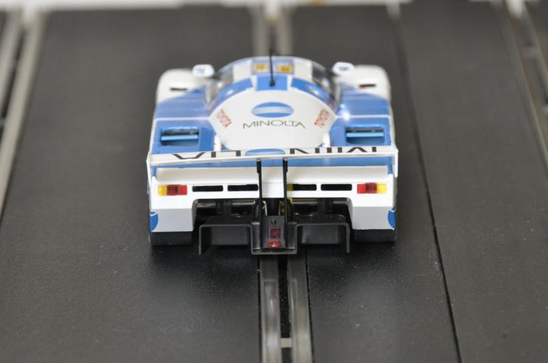

Une seule pièce du puzzle pourrait peut-être être améliorée: il s'agit de la bande latérale côté droit qui comporte le numéro (#36 ici). J'ai trouvé que le fin liseré bleu n'était pas bien ajusté par rapport au longeron de la voiture lorsqu'on ajuste le bas du décalque au bas de caisse. De plus il est assez difficile de bien appliquer à plat le numéro. Mais c'est vraiment un détail qui ne doit en rien enlever à la qualité globale de la planche.

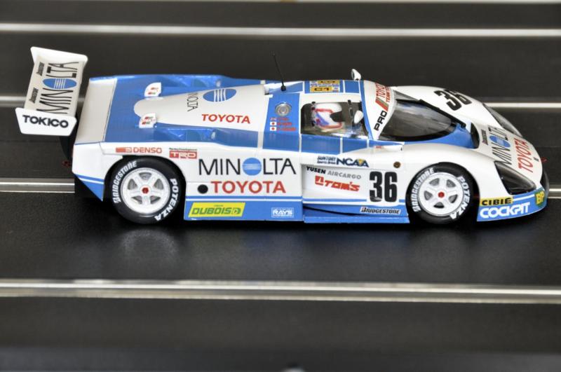

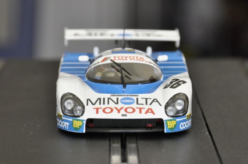

Je place ci-dessous des photos de la réalisation.

En conclusion, je souligne la qualité de cette planche et je remercie Laurent de nous permettre de pouvoir décorer de nouvelles voitures qui ont participé aux 24H du Mans.

Je reprends mes commentaires sur la décoration de cette Toyota Minolta.
Vous aurez peut-être remarqué quelques petites différences par rapport aux photos postées par Capitaine-Paddock et Marcus (voir plus haut dans ce post).
Les choses très faciles à faire d'abord:

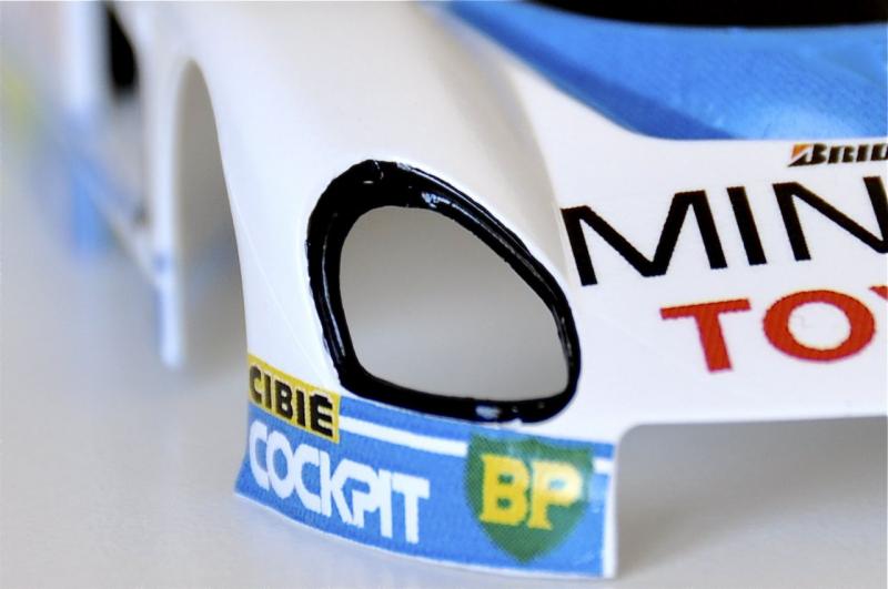

- j'ai peint l'encadrement des phares en noir, de façon à rendre mieux l'apparence de la voiture originale;
L'originale:
- j'ai peint en blanc la partie noire du pare-soleil fourni avec le kit, de façon à ce que le noir ne transparaisse pas une fois la décalque du pare-soleil posée (voir photos du post précédent);
- la plaque arrière (avec feu) a été posée, alors qu'elle n'apparaît pas dans la notice accompagnant la planche de décalques;

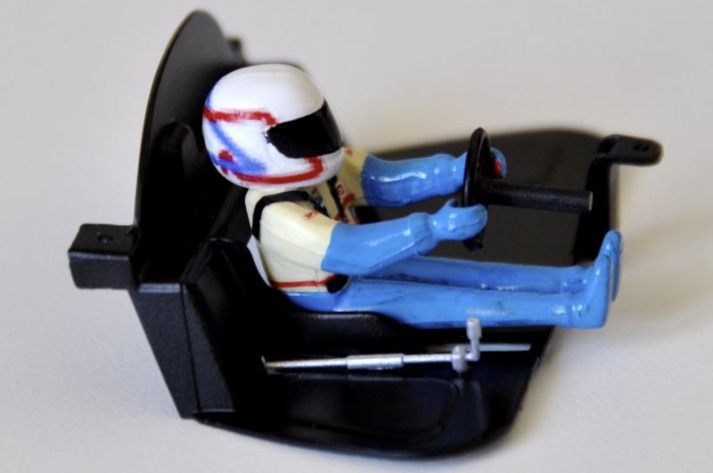

- j'ai peint en bleu les bras et les jambes du pilote (voir plus haut photo de l'originale pour comparaison);
- vous avez aussi peut-être remarqué sur les photos du post précédent que j'ai rajouté des décalques sur les pneus (je les ai récupérées sur des chutes d'une autre planche).
Enfin, moins immédiat! Vous aurez noté sur la photo ci-dessus et sur celles du post précédent la décoration du casque du pilote. A partir de photos du casque de Geof Lees (l'un des trois pilotes de cette Toyota - je n'ai pas trouvé de photos des casques des deux autres!), j'ai réalisé une décalque qui permet d'améliorer le rendu et la fidélité du modèle. J'ai déjà suggéré à Capitaine-Paddock d'inclure une telle décalque dans sa planche, ainsi que la marque des pneus. Capitaine, mon capitaine…?
Pour finir, petite étiquette pour décorer la boîte:
J'espère que ces commentaires seront utiles à tous.
Voilà, il n'y a plus qu'à rouler!
Message modifié le mercredi 11 juillet 2012 à 17h00 par lpmc6622

J'avais remarqué après coup le problème du pare soleil , et maintenant j'ai le goût de faire l'intérieur du phare en noir . Comme moi , ton aileron arrière fourni dans le kit blanc est tordu . Je m'en suis fait venir un autre au frais de mon fournisseur et il est droit cette fois ci .

J'avais lu ton post et ton problème d'aileron tordu. Mais lorsque j'ai monté le mien "à vide", c'est-à-dire juste pour voir comment il était, il m'a paru droit. Pourtant je n'avais pas (encore) picolé!
Et une fois décoré, lorsque je l'ai monté… Tant pis!
Pour les phares, c'est effectivement très simple à faire et je trouve que cela améliore grandement le rendu.
Bon, et puis si tu souhaites rajouter la décoration du casque, je peux t'envoyer la décalque par courrier. C'est de l'artisanal, pas très bien défini ni ajusté, mais comme c'est en intérieur, les défauts ne se voient pas.
