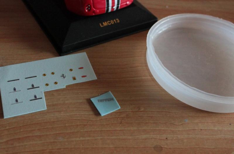

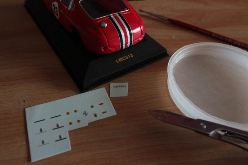

Voilà quelques photos :
Voici le matos : une coupelle d'eau+alcool à brûler (éviter de prendre un récipient trop profond pour pas aller à la pêche au décal), un pinceau, des ciseaux.
Le décal Ferrari a été découpé.

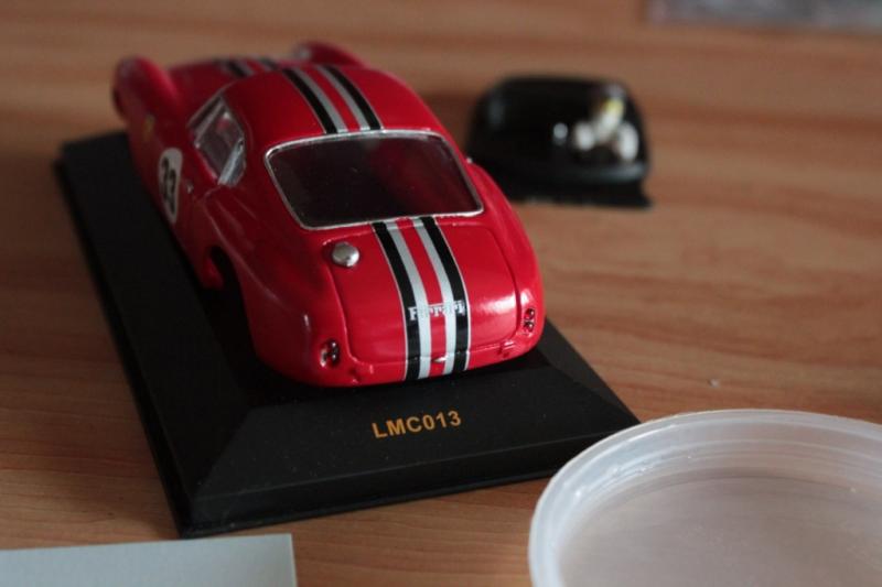

20 secondes dans la coupelle puis 30 secondes hors de la coupelle (mais toujours trempé), le logo glisse de son support : on voit même qu'il s'est mis de travers.
Mise en place très grossière du décal en le faisant glisser de son support vers ....à peu près son emplacement définitif. Comme il glisse beaucoup, pas de risque. Au pire, si ça ne glisse plus, il faut remouiller.
Dernière étape : mise en place définitive en le faisant glisser aux doigts ou au pinceau. Ensuite, tamponner au Kleenex pour enlever bulles et excédent de liquide. Et voilà!
Dans ce cas, pas besoin de ramollir le décal avec de l'alcool pur. Je le fais quand même pour bien qu'il adhère à la surface. Facultatif, donc.
