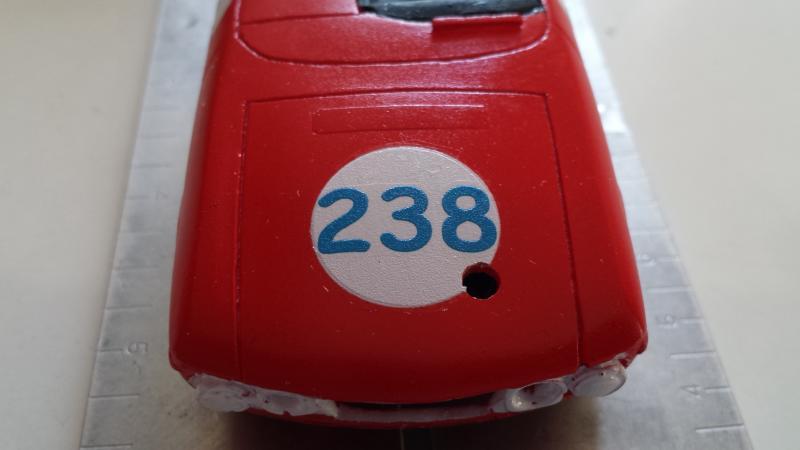

Idem pour moi : Photofiltre pour les retouches.
Test sur papier ordinaire, avant impression définitive.

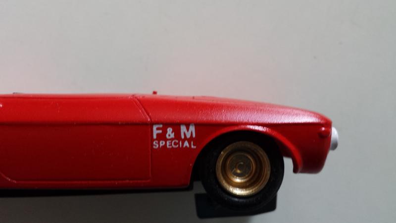

fastwagon
Date du message : samedi 15 août 2015 à 21h30

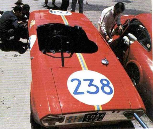

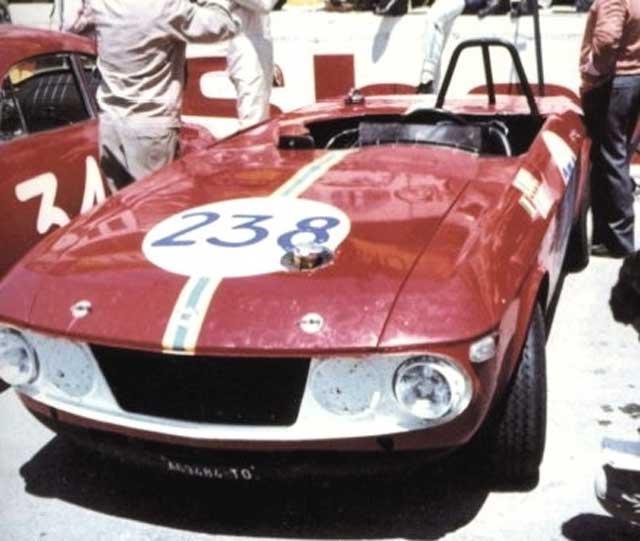

Comme promis, résultat des courses... Vraiment pas facile à poser... J'ai finalement abandonné l'idée du décalque intermédiaire, qui était plus une source de problème qu'autre chose...
Directement les lettres une à une, pour reproduire ça :
Certes, ce n'est pas parfait et la police est un peu grosse (c'est la plus petite que j'avais), mais comme d'habitude, à distance "normale", ça rend pas si mal :
