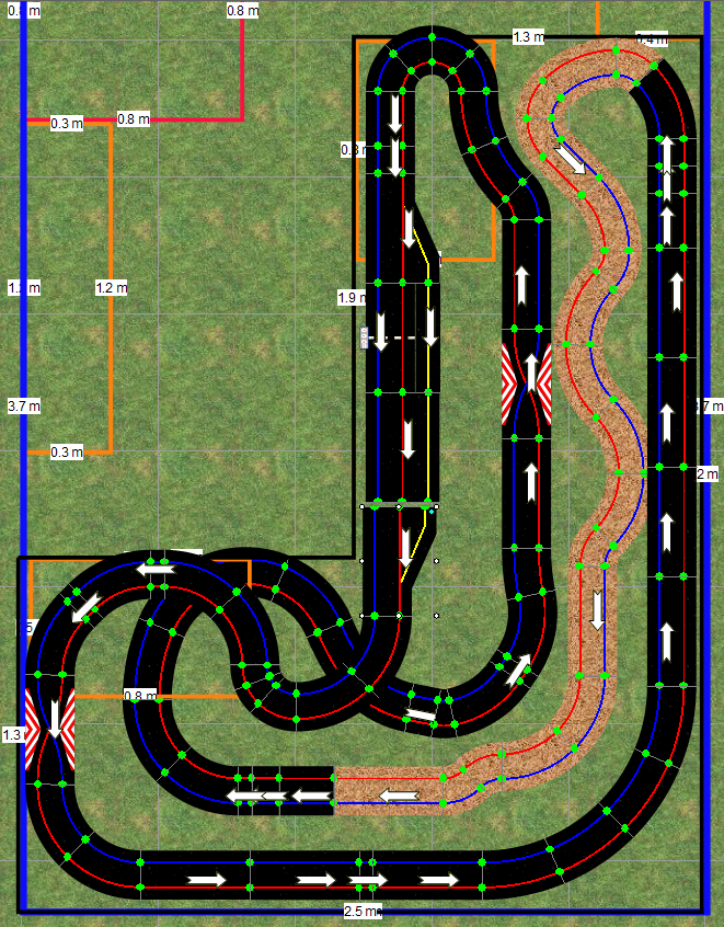

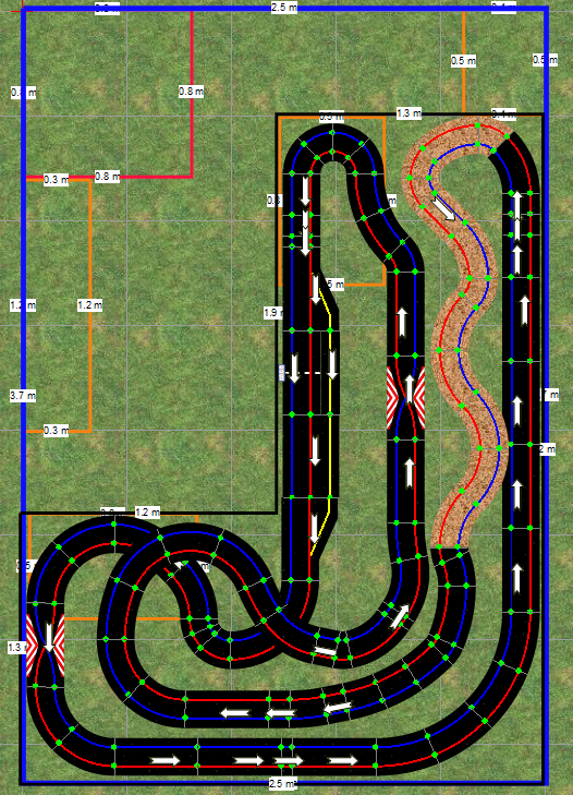

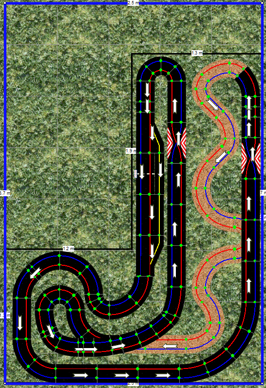

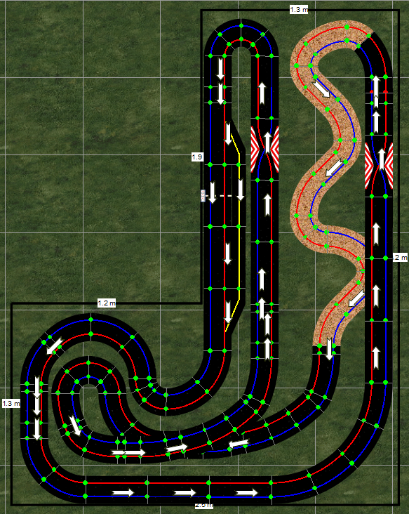

bonjour , je vous présente 4 tracés, très similaires certes ...et c'est bien la le problème. Comme je débute j'ai pas le recul pour trancher.
Il s'agit d'une piste basée sur du Ninco analogique sur un L de 3.2*2.5*1.3 !
Les stands sont mis en prévision d'un futur passage probable en digital. il y a trois niveaux prévus !
Je laisse libre court à votre critique, qu'elle soit très précise ou vague, très subjective oubien objective, je prends tous les avis ... (en revanche je vous laisse les hertz et autre europcar)
N°1 :
N°2 :
N°3 :
N°4 :
Merci a vous, si c'est trop flou , je peu encore detailler !
bonne nuit !
Rémi

Rapidement en passant, je reviendrai plus tard:
- enlève les croisements !
- si tu veux des stands à côté de la pit lane, il faut la place. Les 3 et 4 ne sont pas possibles.
- quel type de circuit veux tu ? GT ? Rally ? Autre ? (parce qu'on voit certains rails pour le rally)
Slot, ça commence par un "S". Mais normalement, ça commence par un "N"

Si c'est une piste rally.... Pourquoi pas.
Par contre, ça veut dire que tu ne rouleras jamais avec des voitures gt longues ou des camions....
Surtout pour les camions, ça ne passera jamais dans tes virages en r1
Lorsque tu n'as pas beaucoup de place et que tu es obligé d'utiliser des r1, il faut que tu mixtes dans le virage, ex r2,r1,r2... Deux r1 à la suite est limite...alors la 4.... Tu vas devoir être arreté.
Et comme à dit Newton, retiré les croisements...

merci pour ces deux premiers avis :
- je vire les croisements ... cela me parait pas trop complexe a faire ;)
- le type de piste, c'est vrai que je ne suis pas arrêté , je partais initialement sur un truc typé rallycross (mixte terre-asphalte) mais l’idée de pouvoir faire rouler un peu de tout est tentant..j'avais pas pensé au pb de l'empattement des LMP et camions.. donc je vais réfléchir pour retirer du R1 ... et mixé !!!
je suis toujours preneur d'autre avis ! :)
bonne journée à vous
Rémi

Alors si tu veux faire rouler des LMP, il te faut oublier les rails rallyes, le voitures ne passeront jamais dessus.
En général, on choisis un tracé en fonction des voitures que l'on veut faire rouler (rallye, LMP, GT ...) et le plus important de la place dont on dispose.
Il serait dommage d'acheter des rails et de se rendre compte à la fin que l'on n'en a pas besoin ou qu'ils ne sont pas adaptés à ce que l'on souhaite.
Comme l'as dit Newton, si tu veux mettre des stands, n'oublies pas qu'il faut de la place.
Si tu mets des stands, penses à la hauteur du plateau, maxi 60 cm de haut, sinon tu auras un problème de visibilité surtout avec les enfants.

bon cela m'aide un poil a avancer ! merci ... donc a moins de prévoir que la partie dite rallye soit amovible et interchangeable facilement (ce qu' une fois fini décoré le circuit ne doit pas forcement permettre) avec des plaques bitumes, faut pas que je prévois d'en mettre parce que à part me limiter au niveau type de vehicule , il n'y a pas trop d'avantage ?
question adjointe : Cela rend le pilotage diffèrent ? ou plus délicat ? ou sans intérêt ? les parties Rallye ? votre avis la dessus ?

mann72
Date du message : mardi 1 octobre 2013 à 15h17

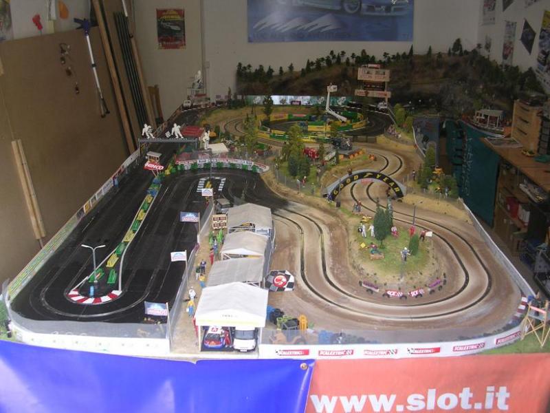

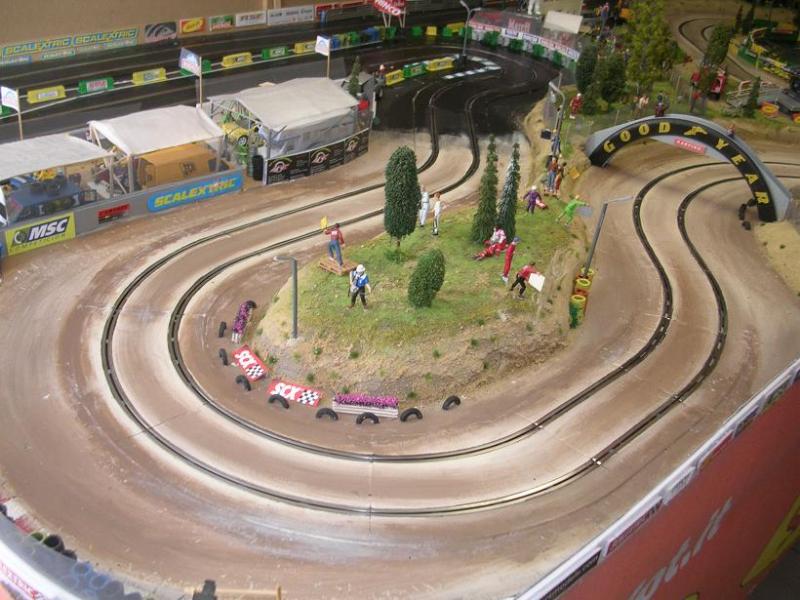

Salut , moi qui suit amoureux du Rallycross , j'avais fait une piste Ninco , Scalextric et Scx grâce a des adaptateurs de piste , sauf que la partie terre étais du SCALEXTRIC sport mais peint en couleur terre du coup toutes mes voitures roulé dessus .
Le soucis des rails Terre Ninco il sont bosselés volontairement , pour imité une surface détruite par les roues de voitures .
La partie amovible que tu veut faire c'est possible , mais sa peut devenir chiant " monté , démonté , remonté " et surtout fragile par la suite

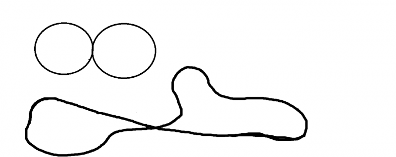

Pour un tracé équilibré sur les deux voie , il faut que tu fasse un 8 après peut importe la disposition EX:
2cvcross

oui j'avais penser à cette solution de peindre le rail , mais tu perd un peu en réalisme avec une surface lisse et puis il doit falloir repeindre de temps un temps ? non .... et puis après le choix de la peinture pour avoir une surface glissante mais pas trop ne m'apparait pas aisé !
Je garde de toute façon cette idée à l'esprit car elle est un bon compromis.
oui c'est exactement ce que je me dis (ou vendre-me-di) ... démonter une fois c'est sympa , et puis a force on se lasse (j'ai pas dit lassie le chien) et on laisse la piste qui par défaut accueille tout type de voiture et du coup 10 rails pour rien d'achetés !
oula en plus je commence a craquer ;)
Merci de ta réponse en tout cas !

De rien , la peinture ne bougera pas si tu passe un coup de vernis mat tient un exemple ce n'est pas de moi
[url=http://adresse-du-lienWWW.FRANCE-SLOTFORUM.COM - Pistes plastiques - Rally cross][/url]

Très sympa comme piste !!!!!! l'idée est bien bonne , je pense que je vais y réfléchir ...bon, point de vue réalisme, une 908 en rallycross on aura fait mieux ..mais bon , pour le fun ca peut le faire !

ton circuit sera t'il collé au mur des deux cotés du L , si oui, pour moi, il va y avoir des problemes de ramassage .

2cvcross

En effet , ui, il sera collé !
j'essaie de faire un passage non casse gueule dans le coin le plus éloigné afin d’éviter le pb justement ... je vais voir pour faire encore plus si tu trouve que c'est hard au ramassage !!!!
j’itère, j'y travail dur, mais va falloir faire des concessions quelque part parce que la cela sent la fente de crane !!!! :)
