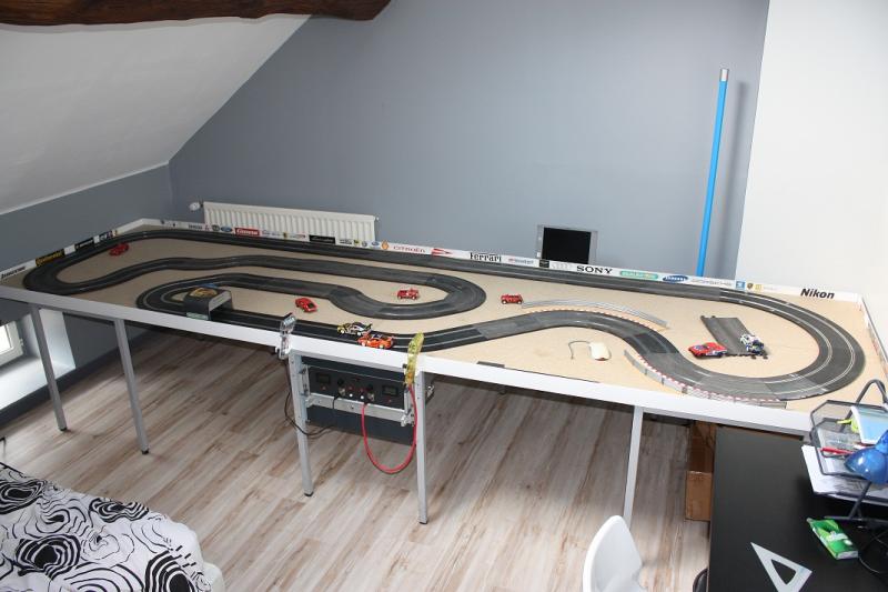

Comme pour beaucoup c'est un cadeau au fiston de 12 ans qui à tout déclenché, celui-ci est surtout intéressé par l'utilisation, plus que par la "conception", ça changera surement un jours.
Donc à Noel il a eu un coffret Scalextric Rallye Pro Champion, on c'est vite rendu compte que si on agrandissait pas la piste, il finirait très vite dans sa boîte remisé au grenier.

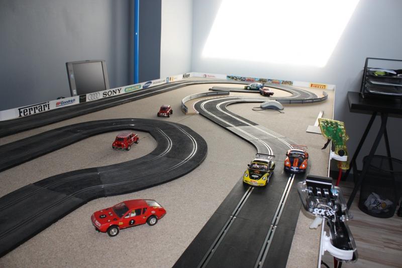

Le temps de trouver le bon forum, quelques dizaines d'heures de lecture, la recherche de rails et un peu de bricolage voici notre premier résultat.

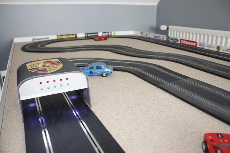

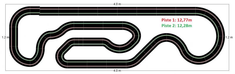

1 plateau de 4,00m X 1,20m, c'est le maxi que l'on pouvait faire dans la chambre.
Il nous reste à faire toutes les bordures, on attends d'être sûr du tracé, donc bien sûr de vos critiques.
A bientôt.

Va falloir que tu nous détail un peu ton installation electrique... heu stp bien sùr ! Et en particulier pont
Pas mal comme tracé... sobre... tout ce que j'aime ! Après, si tu veux des critiques pour améliorer ton tracé, le mieux c'est de le faire dans la rubrique "demande de tracé".

Bonjour et bienvenue et je voudrais bien des details sur ton tunnel aussi

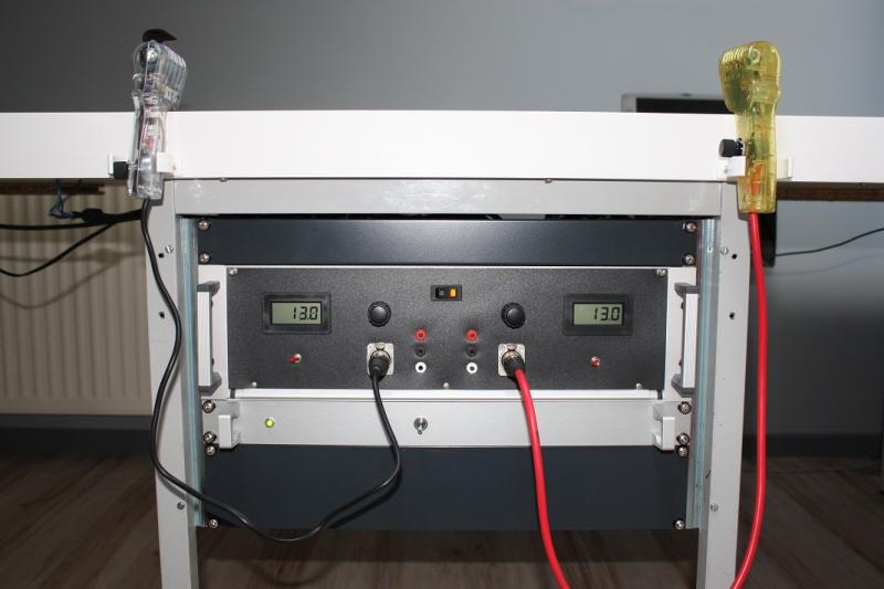

Pas mal pour un debut il y a deja du travail au niveau elec,j'aime bien ton alim sur rack 19 pouces,c'est une réalisation personnelle?
Pourrais tu nous decrire cette realisation.

Etant électronicien de formation il est vrais qu'il était plus facile d'avancer rapidement sur la partie électrique.
Par mon métier il m'est facile de récupérer du matériel "professionnel", d'où les coffrets 19 pouces.
J'ai récupéré 2 bloc d'alim à découpage 24v (luxueux, mais ça m'a rien coûté), pouvant être variable (0 à 21 volts, 5A) par simple ajout de potentiomètres.
Ensuite j'ai rajouté:
- 2 voltmètres numériques.
- Inverseur de sens par double inverseurs.
- Fiches bananes et XLR.
- 3 sorties d'alim sur fiches bananes, 2 sont utilisées pour 2 pontages.
- L'inverseur de poste (ULN2803) est au programme.
Je vous détaillerais tous ça dans un prochain poste, bien qu'il n'y est rien d'original, j'ai glané des infos à droite et à gauche (surtout sur ce forum) et mis le tout dans un coffret.
J'ai commandé 2 poignées chez SP-Collectable, une Scalextric Parma et une MRCC, je les ai modifiées toutes les 2 avec l'ajout du frein réglable. Par la même occasion j'ai pris 2 voitures Ninco.

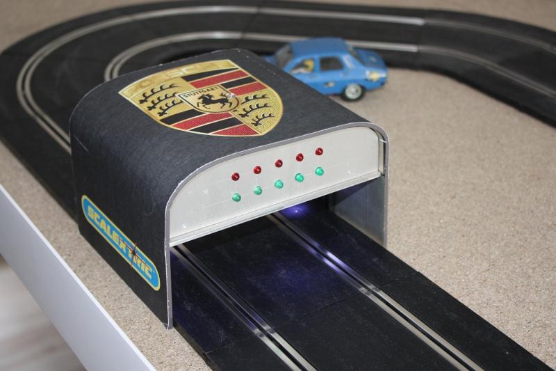

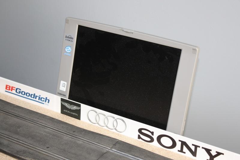

Le tunnel est simplement une plaque d'alu. pliée avec 2 flans. J'ai intégré 2 LED blanche pour éclairer 2 LED infra-rouge pour la détection, simple et très efficace. J'ai aussi intégré des LED rouges et vertes pour les feux de départ, elles ne sont pas encore connectées. Pour l'habillage, j'ai collé un simple photo-montage. Le tout est connecté sur un vieux PC portable, (très vieux, de 1994), il fonctionne à merveille, pour cet utilisation.
Pour les logos (histoire de faire un peu de déco provisoire), j'ai imprimé les logos sur du transparent, super pratique ça tient tout seul sur les cornières PVC.
Pour les voitures vintages, c'était dans un lot de rails.
En fait on pourrait revendre le coffret de départ, entre l'alim, les poignées, le pont et les croisements que l'on utilisent pas, il est pratiquement complet!!!
