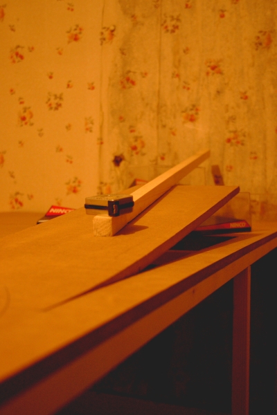

mais pour le reste ca devrai le faire j'ai deja trouver le moyen de faire les deux pieds de rampe pour avoir une courbe douce
 celle la c'est la descente ca devrai coller pour un freinage correct en bas de la pente. A+ lo² un club va naitre tres bientot "le roule ta guinde team slot" Auteur Message Date du message : vendredi 23 novembre 2007 à 07h42

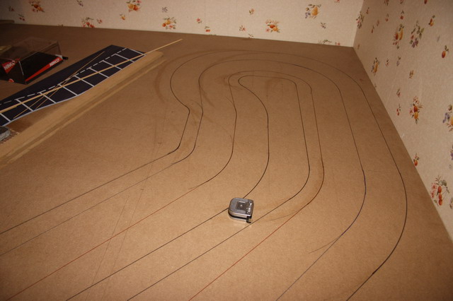

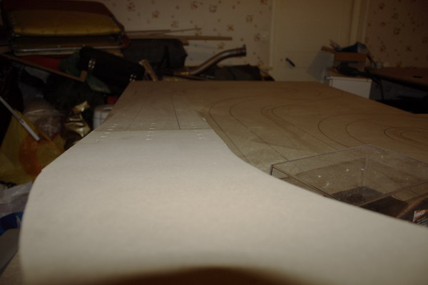

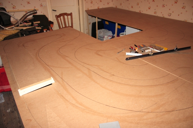

| lolo a écrit : | | et oui depuis le temps que je devais.......
apres un "reset" sur tout ce qui encombrait le grenier j'ai attaqué ma modeste piste
petit rapel
apres la fabrication du chassis et l'acheminement des panneaux de MDF
j'ai attaqué le tracé (avec pas mal de retouche d'ailleur )
en bas a droite on distingue le pied de la descente.
il me reste a tracer la zone derriere le "pont"
la largeur de piste fait 230mm avec certaine zone a 200mm correspondant a quelques retrecissements comme la partie basse de la descente, histoire de corser le freinage !!!!

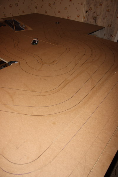

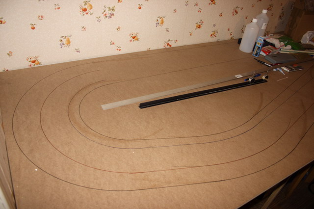

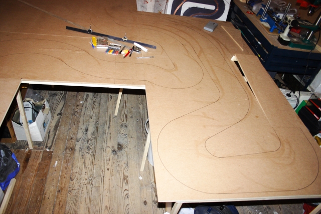

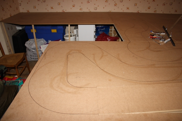

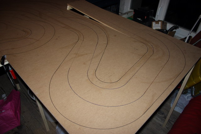

bon j'ai enfin fini le tracé au crayon je vous passer les clichés.
sortie de la rampe de descente.avec les 2 virages a droites.
 j'ai tangenté a l'interieur des deux viranges en laissant de la place pour la glisse.
apres les 2 courbes un petite relance et le passage sous le pont (non representé pour le moment) qui nous emmene vers le fond du circuit

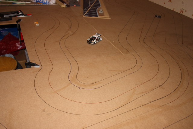

voila la partie du fond de circuit avec "la fausse epingle" et la reacceleration pour repasser sous le pont
 ensuite gros freinage pour une epingle a droite suivi d'un pif/paf qui lance la partie rapide du circuit.
il ne reste plus que les courbes a grand rayon a droite juste avant la montée (pour le moment non decoupé dans le panneau)
il me reste a construire le pont et tout sera pres pour l''usinage.
a la vue de ses photos.
pensez vous qu'il faudrait modifié le tracé dans certaine zone: trop rapide, pas assez technique etc......
donnez moi votre avis , meme negatif, il est encore temps de jouer du compas, apres j'attaque la structure.. A+ lo² un club va naitre tres bientot "le roule ta guinde team slot" Auteur Message SOLSOFT Sloteur de l'extrême!

Date du message : mardi 4 décembre 2007 à 22h57

Salut lolo, c'est vraiment un bon début. Bientôt une arsouille ! je pense que tu te rappelle de notre conversation téléphonique d'il y a quelques mois. En espérant se voir au téléthon à Coolus samedi sur la piste du RC 24 de Reims et du Mrcc d'Epernay. @+ Collectionneur de miniatures Renault http://mrcc.skyrock.com/ Auteur Message lolo Bargeots

j'me permet de faire remonter le post
c'est juste pour avoir votre avis sur le tracé " a blanc"
dois-je reprendre certaines zones? modifié des arondis? -les adoucir -les augmenter
la defonceuse est dans les starting bloc pour ce WE
mais bon , avec tout ceux qui ont deja oeuvré dans le bois il devrait bien y avoir un avis. A+ lo² un club va naitre tres bientot "le roule ta guinde team slot" Auteur Message schwartz Lord of the ring
Genre : Masculin Masculin Inscription : 08/12/2006 Messages : 1.376
Date du message : jeudi 6 décembre 2007 à 20h03
Salut, je suis pas spécialiste en bois mais ca m'a l'air parfait, avec des virages qui s'élargissent pour une glisse maxi avec les longues autos . TOP . Ca va bouffer de la poussière ce weekend !  Quiconque aime, aimera ; Et quiconque a joué, toujours joue, et jouera. Auteur Message lolo Bargeots

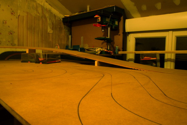

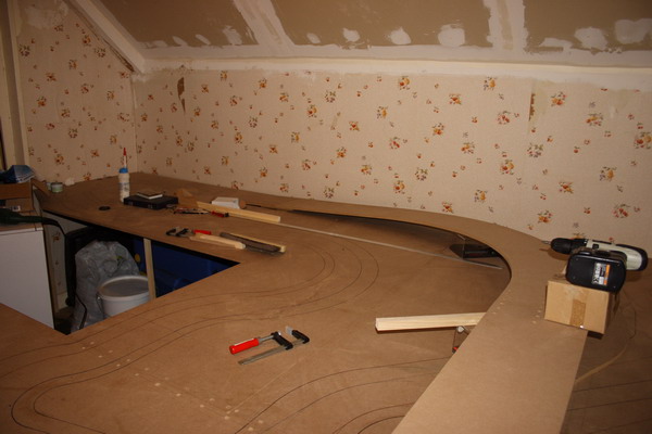

aller j'ai trouver un peu de temps
j'en ai profité pour monter (a blanc) la partie rapide du circuit.
ca c'est la montée, en pente douce !!
et bien , la descente, un poil plus raide.
tiens, une petite vu du dessus, ca va freiner dur en bas!!
bien sur, il manque tout le "supportage" de l'ensemble, ce qui evitera que les panneaux de MDF de "flambent" entre les piles de pont, et surtout pour respecter une certaine "assiette" dans la partie droite.
voili voilou, ca avance tout doucement, A+ lo² un club va naitre tres bientot "le roule ta guinde team slot" Auteur Message Date du message : lundi 31 décembre 2007 à 18h46
