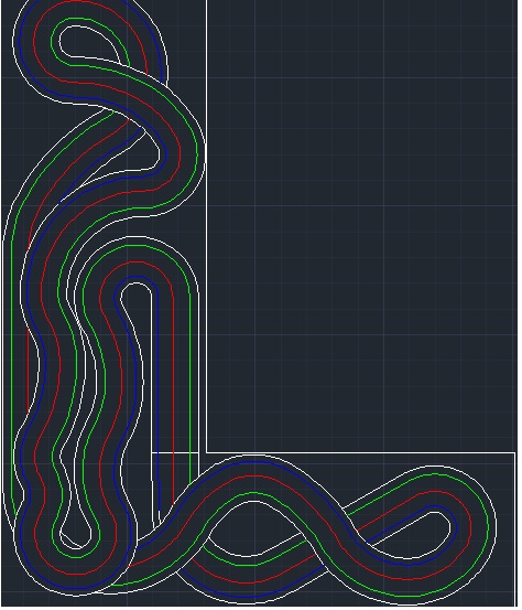

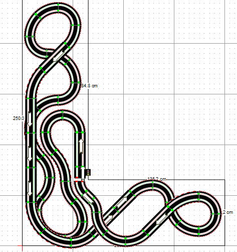

Voila je me lance j'ai retrouvé deux voitures carrera GO 1/43 dans mon grenier.Mais plus rien pour les faire rouler donc au boulot voila déjà le tracé.
Avec les reliefs ça devrait être pas mal. J'ai à dispo du fil acier galva 2.5mm en grandes quantités.
Si vous avez des suggestions n'hésitez pas.
Si c'est possible j'aimerais la faire en trois voies mais je trouve pas la solution.

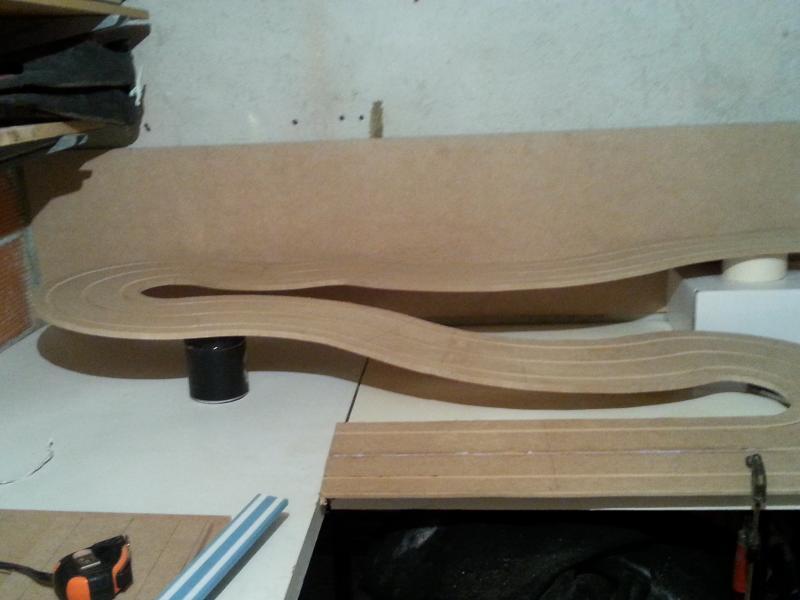

Ca y est le tracé est validé. Traçage en cours.
Par contre je dois couper pièce par pièce cela pose t'il problème ou je dois
acheter plus de bois pour faire de grandes découpes ?

Bonjour, que veux tu dire par couper pièce par pièce. Le plus simple et de défoncer des grandes sections pour faciliter la mise en place.

Le problème c'est que je vais perdre énormément en chute de bois avec ce tracé.
Je pense jointer les différentes pièces avec du syntho bois vous pensez que ca peut le faire ?

Non pas bon.
Va lire ce tuto ici

Tu dois pouvoir faire cet tracé sur deux planches, pas plus. Sinon tu perds tous les avantages du bois.
D'ailleurs ton tracé est un tracé "plastique"...

J'ai cherché partout chez ler.. Mer... Cast..... ya que des planches de 60 par 120 j'en ai pas trouvé de plus grandes.
Je vais tester comme ça pour cette fois mais vous me faites douter du coup.
Ca va me coûter plus cher que prévu j'ai l'impression.

fastwagon a écrit :
Tu dois pouvoir faire cet tracé sur deux planches, pas plus. Sinon tu perds tous les avantages du bois.D'ailleurs ton tracé est un tracé "plastique"...
J'ai fait ce tracé pour avoir les rayons d'un carrera que je connaissais déjà.
Au début je voulais faire une trois voies mais au niveau de la place c'est juste a moins que vous
ayez des idées de tracés en L
Faut seulement s'adresser chez les gens compétents, c'est tout. Donc négoce de bois et dérivés pas chez bricm...de.
Tu trouveras taille standard 2m50x1m25 environ.

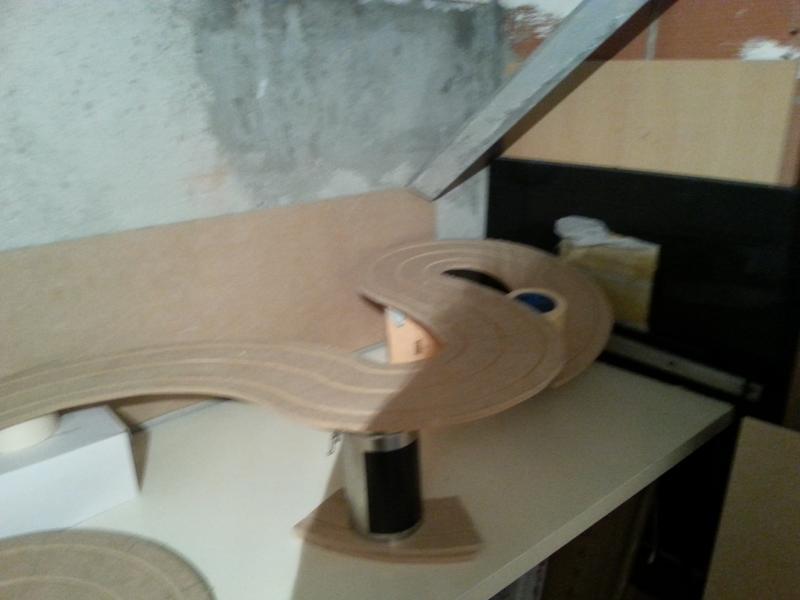

Le travail à commencé partie de gauche défoncée. Déjà deux fraises cassées. le défonçage c'est par super évident quand même. je vais attaquer la pose du fil en acier galva diam 2.5mm les photos à venir prochainement.
Freiner c'est lâche ! Ne pas le faire c'est con !

Si tu casses tes fraises, y'a un 'blème quelque part... Soit ton bois est trop dur, soit tu forces pour aller trop vite au lieu de laisser aller la défonceuse, soit la vitesse de rotation est trop élevée... Normalement, on peut faire plusieurs longues pistes de 3 ou 4 voies avec une même fraise... à condition que ce soit une fraise professionnelle et pas une m***e à deux balles...
Juste une question (mais je sais que c'est une affaire de goût) : tu es sûr pour tous ces zigzags en bas à gauche? Je sais pour avoir roulé sur une piste qui présentait cette même caractéristique que ça devient vite pénible (en plus de n'être pas réaliste)...

Si tu casses tes fraises, y'a un 'blème quelque part... Soit ton bois est trop dur, soit tu forces pour aller trop vite au lieu de laisser aller la défonceuse, soit la vitesse de rotation est trop élevée... Normalement, on peut faire plusieurs longues pistes de 3 ou 4 voies avec une même fraise... à condition que ce soit une fraise professionnelle et pas une m***e à deux balles...Juste une question (mais je sais que c'est une affaire de goût) : tu es sûr pour tous ces zigzags en bas à gauche? Je sais pour avoir roulé sur une piste qui présentait cette même caractéristique que ça devient vite pénible (en plus de n'être pas réaliste)...
C'est une première piste plus destinée à faire un décor montagne genre les gorges du verdon. Mais ça ne sera surement pas la dernière piste. Je pense une fois après avoir déménagé faire une piste de course "pure".
Pour les fraise j'ai résolu mon problème c'était effectivement des fraises de m... .
J'ai mis le prix pour une bonne et la rien à voir.

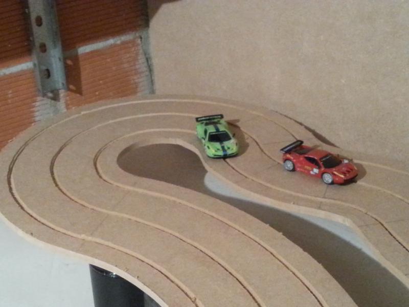

Date du message : mardi 21 octobre 2014 à 18h51
La distance entre tes slots extérieurs et tes bords de piste me semble "un peu" sous-estimée. Comment vont faire tes voitures lorsqu'elles vont déraper dans les courbes?
Arrrrgh
Date du message : mardi 21 octobre 2014 à 19h01
Elle est inroulable cette piste mis a part le slot centrale et encore ...
