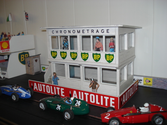

Bonjour Biaggi,
je viens de réceptionner ma planche PAVILLON DE CHRONOMETRAGE ANNEES 1960 de chez MF MOTORSPORT, j'aurais besoin d'un petit conseil pour le montage, dans la notice il est précisé d'utiliser du DEPRON de 3 et 6mm. toi à priori tu as utilisé du carton plume ...???
Pour ce qui est du collage, il semblerait qu'on utiliser une colle en spray à certains endroits et une colle liquide à d'autres.
Comme tu as déjà assemblé ce genre de stands est ce qu'il y a des boulettes que je peux éventuellement éviter ?
Merci par avance pour tes infos.
TILOUP
Date du message : jeudi 24 février 2011 à 20h22
Salut Hari
Je viens de finir le poste de chronométrage, moi j'utilise du balsa en 6 mm et 3 mm, et de la colle néoprene liquide que j'applique au pinceau.
Date du message : jeudi 24 février 2011 à 20h46
Superbe Tiloup , comme dab ! bonne idée le balsa !
Hari , j'ai réalisé ces postes de chronometrage ; depron 6 mm ( pour les rares parties en 3 , je me suis emmerdé à partager le depron 6 !!!!!.... ) ; colle de base gel et scotch double face ; le tout rend bien !

comme tiloup ma premiere realisation j'ai utilisé du balsa mais il y a un probleme pour certaines planches
il y a des planches ou il faut plier pour donner une forme comme l'escalier annee 70 et avec le balsa impossible de le faire ca casse se qui est possible de faire avec le carton plume

Perso j'utilise du depron de 6 et du balsa de 3 qui ne cintre pas contrairement au depron de 3,pour la colle, universelle en tube sans solvant,si je me loupe,j'ai le temps de repositionner le papier.voilou

Merci à vous amis sloteurs pour vos renseignements mais force est de constater que je n'ai pas vos aptitudes et sans doute encore moins de patience...
J'ai commencé mon stand de chronométrage hier soir à 19h00, vers 22h30 j'avais fini mes découpages !!! Comme en général j'aime finir ce que je commence, j'ai décidé de commencer l'encollage des structures "lourdes"... vers minuit j'ai arreté les frais !
J'ai repris mes travaux (d'Hercule) ce matin et vu le résultat très nettement insuffisant, j'ai choisi de diviser le batiment en deux.
J'ai donc finalisé un premier poste de chronométrage et j'ai fait un deuxième poste de régie de télévision, quand à la belle planche de pub AUTOLITE, je l'ai utilisé en bandeau de barrière. Le résultat final n'est pas trop mal et il me satisfait. Par contre je pense pouvoir affirmer que je ne me lancerai plus dans une construction de planches MF MOTORSPORT.
J'essayerai de faire quelques photos ce week-end que je mettrai sur le forum.
Cela dit encore merci à vous tous pour le coups de pouces internet mais le découpage, pliage et collage ne doit vraiment pas etre ma tasse de thé...

Date du message : samedi 26 mars 2011 à 12h08
clavtons
Messages : 995
Piste : Slot it,Nsr, fly
Date du message : samedi 26 mars 2011 à 13h49
C'est superbe,bravo
Captainstab
Date du message : samedi 26 mars 2011 à 14h53
c'est même très beau, je clap clap des deux mains
