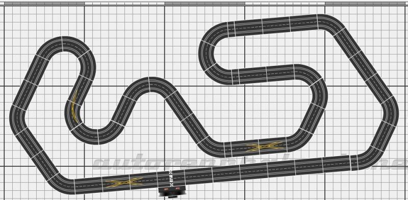

Bonjour, j'avais un peu de temps libre au boulot alors j'ai decidé de prendre UR30.
Voila ce que j'ai reussi a faire avec mes pièces dispo. Sachant qu'il me reste 1 droite et une courbe 1/60. Par contre je ne serais pas voir les dimensions :(
Par la suite bien entendu je vais prendre des pack de courbes R3 R4 etc.
Qu'en pensez-vous ?

Un conseille pour tes aiguillages , il faut toujours une droite avant sinon il y a de forte chance que les diode de commande ne soit pas aligné et donc que l'aiguille ne s'ouvre pas

Ah et pour l'aiguillage de courbe c'est la meme ?
du coup je ne vois pas trop ou le placé celui de la courbe.

Deux "erreurs", je pense:
- il me semble que tu as utilisé des rails 1/3 (alors que tu avais des 1/4)
- ton aiguillage courbe est à l'envers (les voitures passent d'abord sur la section droite et puis la courbe).
Pour placer ton aiguillage, je te propose ceci:
J'en ai profité pour remplacer les 1/3 par des 1/4, les placer à d'autres endroits, et utiliser un droit de plus! Une règle pour les aiguillages: ne pas les placer en sortie de virage, car avec les légers drifts (même avec aimants, oui monsieur!) il arrive que les détections ratent car la diode ne passe pas au-dessus du détecteur. Donc on met toujours au moins un petit rail droit avant l'aiguillage (ici, j'ai mis un rail 1/4 avant le double aiguillage que tu avais placé en sortie de virage). J'ai aussi veillé à ce qu'il y ait un plus grand espace pour séparer les sections droites qui se collaient à peu près.
Pour le reste, d'autres suggestions sur ton autre sujet ...

Je vais ecouter t'es conseils pour le 8. Et apres je vais vite commander des autres courbes.
Car du full R1 c'est bien mais le changement c'est mieux
j'ai dut me tromper l'autre jour. Car effectivement j'ai bien du 1/3 dsl.
Toi roules avec le frein et la vitesse a combien ?
Je suis en train d'étudier tout les tracés. Merci pour le changement de voie en courbe. Et merci a vous de prendre le temps de m'aider.

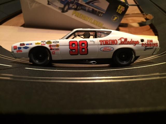

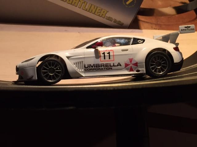

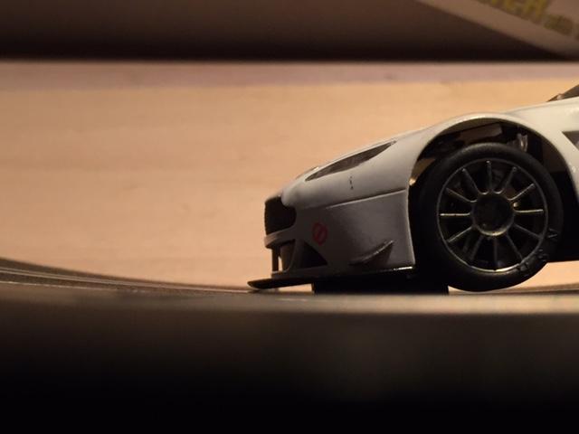

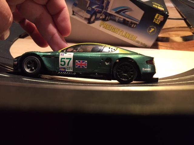

Un autre petit conseil, si tu aime les Banking( virage relevé) surtout ne prend pas de R1 en carrera, il est tellement raide et sec que beaucoup de voiture on du mal a le passé, cela commence a être mieux a partir du R2 l’idéal étant le R3 et R4 mais la il faut beaucoup de place.
voila des exemples
avec la scalex ça ne passe plus du tous les 4 roues sont décollés de la piste,et le guide prés a sortir, tu voit que je tiens la voiture sur la photo, je suis obligé sinon elle dégringole en bas
