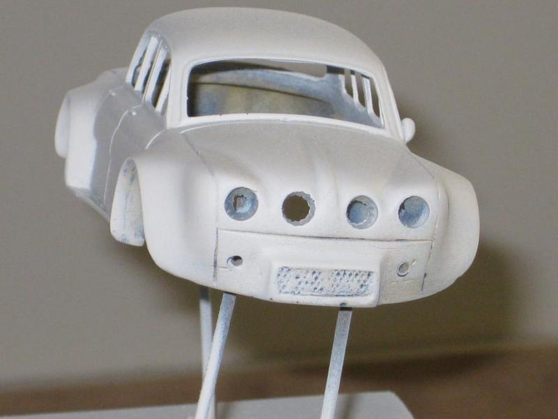

guy34
Date du message : vendredi 13 novembre 2009 à 08h12
salut ,
le décapfour , ça marche pas ! rien! tintin !que dale!la peinture a meme pas bronché!
donc ce matin j'ai attaqué le ponçage à la main.
il va quand meme rester des reliquats de peinture .
est ce que j'appréte quand meme? ou je repeins par dessus la premiere couche faisant office d'apprét?
Date du message : vendredi 13 novembre 2009 à 11h29
guy34 a écrit :
salut ,
Prends du nettoyant pinceaux si tu as ça dans ton garage!
Désintégrateur de rétros.
Mon circuit :
teamnico
Date du message : vendredi 13 novembre 2009 à 12h47
bizarre que le décape four n'a pas marché
Il faut bien par fois avoir des exceptions, dommage que ça tombe sur toi.

guy34
Date du message : vendredi 13 novembre 2009 à 13h02
j'en ai un peu , jessaie ce soir.
donc je dois enlever toute la peinture?
racingniko
Date du message : vendredi 13 novembre 2009 à 13h18
decap four avec ou sans soude caustique (bleu ou vert) ?
certains disent que les deux marchent, mais j'ai constaté que les peintures sont bien moins voir pas sensibles à celui sans soude caustique (vert)
sinon, y'a le glanzer, dispo en grande surface au rayon droguerie, ça décape les tomettes.
Date du message : vendredi 13 novembre 2009 à 13h40
guy34 a écrit :
ah oui, enlève tout!! et ponce bien, n'aies pas peur (surtout tes passages de roues!)

cupyrov
Date du message : vendredi 13 novembre 2009 à 18h14
j'ai déjà tout testé ou presque, et l'huile de coude reste le mieux.
coyote33
Date du message : vendredi 13 novembre 2009 à 21h23
je confirme, prend ton mal en patience et enleve le maximum. ca ne parait pas mais tes reste de peinture, ou tes trous de refus, meme s'il paraissent minim a premiere vont te paraitre enorme une fois repeind, et les reste de peinture vont aparaitre comme des defaults. en revanche si l'ensemble est vraiment lisse, là pas besoin de tout enlever ca sert a rien. et dans ce cas pas besoin, d'appret. a toi de voir selon ce que tu vois...........
je confirme aussi le nouveau decap four ca marche que dalle, du moins sur les pentures "industrielles".
bonne chance a toi guy.

Gentlemandriver
Date du message : vendredi 13 novembre 2009 à 21h42
En fait le Décap'Four ne fonctionne pas sur les résines. Enfin, c'est mon constat après deux essais infructueux. Il doit y avoir une raison de l'ordre de la chimie.
cupyrov
Date du message : vendredi 13 novembre 2009 à 22h25
il fonctionne sur une carro que vous venez de mettre en peinture, mais pas sur l'industriel.
guy34
Date du message : samedi 14 novembre 2009 à 08h55
je ponce je ponce je ponce......j'y suis presque....je vous tiens au courant trés vite .
en tout les cas, merci à vous tous.

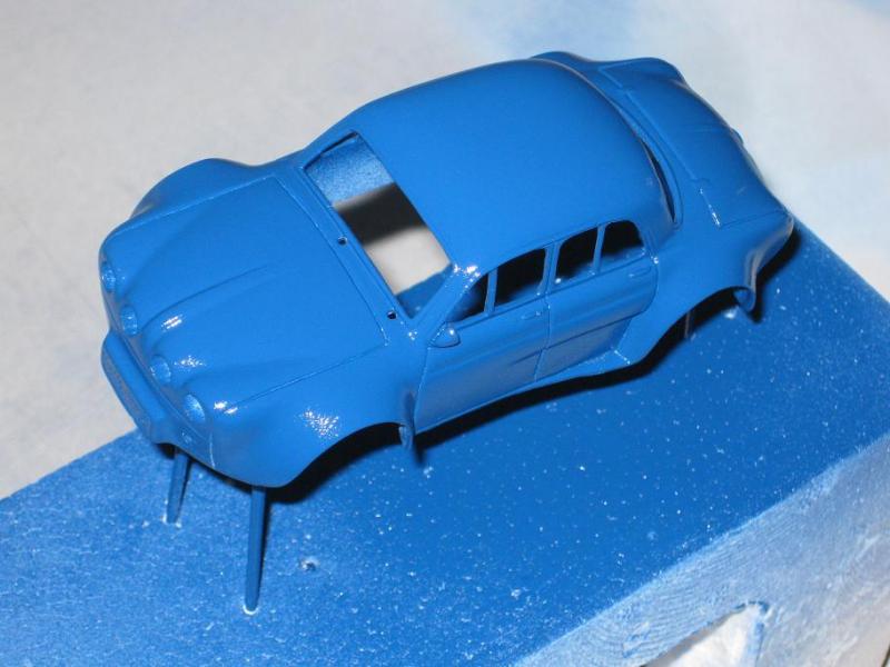

je crois que je commence à piger...:
ce coup ci j'ai passé de l'apprét
puis j'ai attaqué la peinture en plusieurs couches trés fines et successives :
ça va beaucoup mieux!
un petit aspect peau d'orange mais trés léger (je pense qu'un ponçage fin avant le vernis réglera ça)
mais à part ça , aucun défaut merci les gars grace à vous , j'avance :p :p
Gentlemandriver
Date du message : dimanche 15 novembre 2009 à 20h36
Là ouais !!
Par contre l'effet peau d'orange vient peut-être parce que tu as pulvérisé de trop près ? Comme tu dis un léger ponçage puis une autre couche fine et un vernissage et c'est tout bon.
racingniko
Date du message : mardi 17 novembre 2009 à 22h51
ça ressemble plus à un brouillard, pulvérisé d'un peu trop loin par crainte de charger non?
guy34
Date du message : mardi 17 novembre 2009 à 22h58
ben en fait ça va bien maintenat.je pense que c'est parceque j'ai pris la photo juste aprés la pulvérisation.la peinture a du se tendre au séchage.
Gentlemandriver
Date du message : mercredi 18 novembre 2009 à 00h28
guy34 a écrit :
racingniko a écrit : ça ressemble plus à un brouillard, pulvérisé d'un peu trop loin par crainte de charger non?
Tout simplement.
