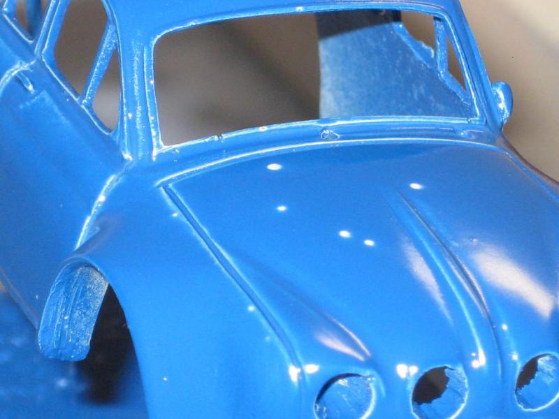

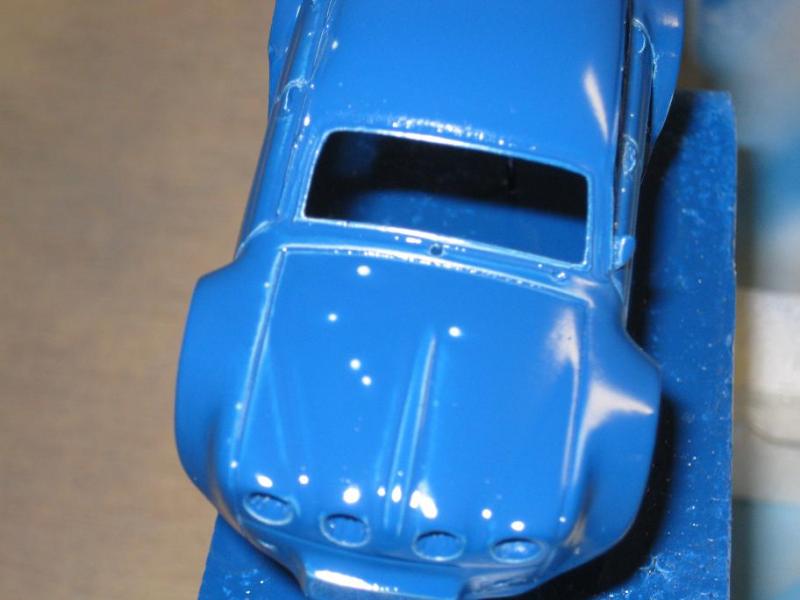

bonsoir j'ai appliqué une premiere couche sur l'auto (peinture tamya en bombe)
et j'ai des petits points qui sont apparus , on dirait que la peinture n'a pas fixé à cet endroit là .
dois recomencer ou la seconde couche fera l'affaire ? cette réaction est-elle normale?
des photos pour vous montrer
merci de m'aider.

dans le metier on apele ca du silicone. en gros ca arrive. ce doit etre du a un mauvais degraissage de vos carrosserie, et aussi a une application trop rapide, je veux dire par là que la 1ere couche est trop chargée. tu peux effectivemment arrivé a les avoir en passant plusieur "voile", mais le mieux et de laisser secher, de reponcer tout ca et de recommencer. le resultat sera meilleur.
rapel :
1 bien degraisser la carosserie
2 appliquer sa peinture par couches fine, ne pas chercher a couvrir du 1er coup. un leger en 1ere couche evite ce genre de problemes la plupart du temps

tu as pensé a passer un apprêt sur la caisse avant de peindre en bleu ?

pascal (vpc) m'a dit que cette coque ne nécessitait pas d'appret.donc j'y suis allé comme ça...erreur????
pour te répondre coyotte33, j'ai dégraissé la coque avec de l'essence F.par contre je crois que j'ai un peu trop tartiné la premiére couche...

ben si tu l'as degraisser et qu'elle etais bien seche, ca ne peut etre que la charge qui provoque ce refus par contre durie a raison, avec ce type de peinture et la resine, un voile d'appret ne peut pas faire de mal.

c'est une caisse résine non?
la résine Polyuréthane sue assez longtemps un gras à l'odeur de petrole.
c'est la le problème de tes yeux sur le capot (cf réponse de coyotte 33).
dans le cas des résines PU,il faut brièvement rincer à l'acétone avant d'attaque la phase d'apprêt ou de peinture, l'essence F est encore trop grasse. Et pour les autres plastiques plus communs, le liquide vaisselle suffit (cf réponse de coyotte 33).
pour le soucis des arêtes, ça c'est la peinture qui n'est pas assez couvrante.
en ce cas, applique la peinture en deux ou trois couches fines sans insister (cf réponse de coyotte 33), en attendant un peu entre chaque couche (avec la tam, disons 5 minutes)
pour l'abrasif, le top, c'est la gamme 3M à sec ou à l'eau, le reste n'est pas aussi bien à l'usage (à mon goût)

Le mieux est en effet de recommencer.
Rien à redire sur l'intervention de Sieur Coyote, je plussoie.
.......revois bien ton ponçage, car je vois sur la dernière photo que cela n'a pas été fait sous le passage de roues avants!!
Ponçage au papier fin, puis dégraissage au liquide vaisselle (et comme dit coyote : pas de gratounette car ça laisse des rayures, je me suis fait avoir une fois, je sais de quoi je parle )

ce qu'il ne faut pas perdre de vue avec les résines,c'est qu'elles sont moulées dans du silicone, donc dégraissage obligatoire, et ce qu'il ne faut pas perdre de vue avec les peintures,c'est que si tu as utilisé du silicone, ou graisses silicones dans les environs, la peinture vire au séchage du brillant au mat terne,style noir brillant devient gris blanchatre mat, et une atmosphère ou il y à eu du silicone peut durer des semaines...
