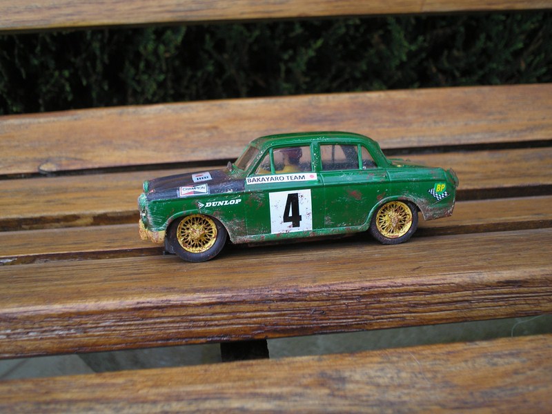

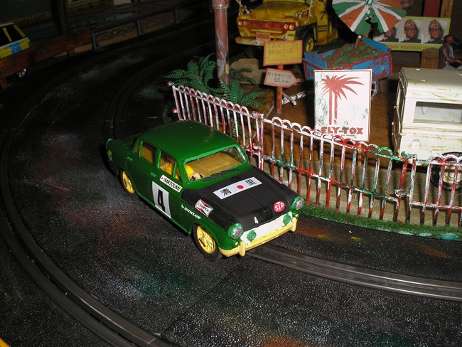

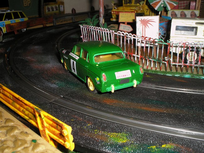

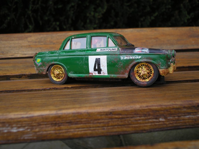

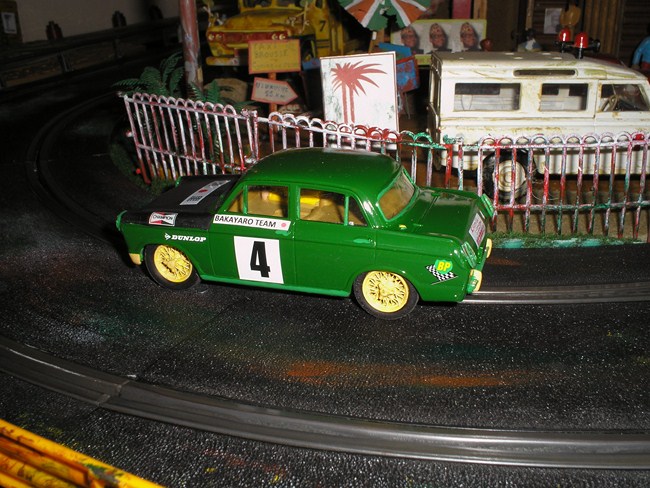

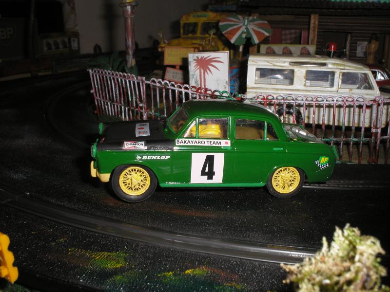

Un pt' it scratch vite fait sur base de maquette ARII 1:32.

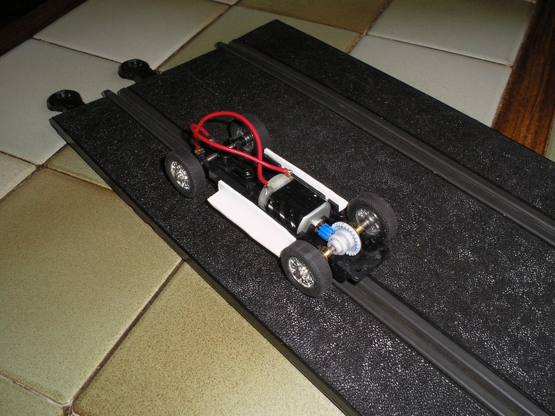

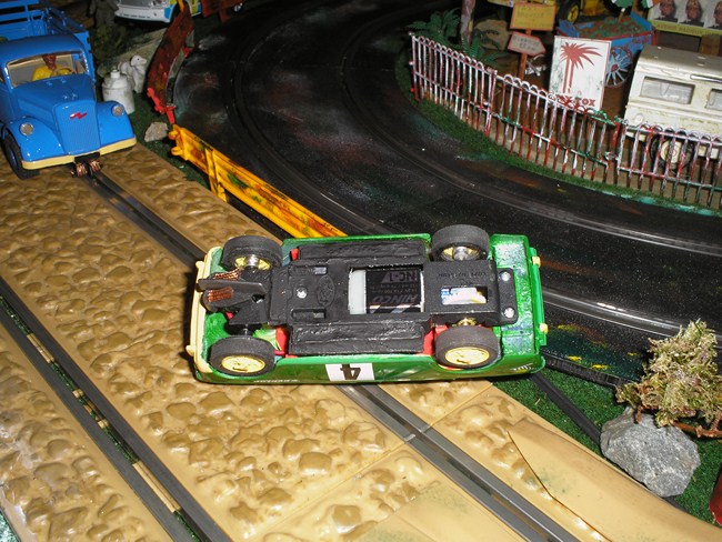

Chassis Cartrix RTR.
Guide Ninco suspendu
Lestée à 100 grammes.
Pneus uréthane
Moteur Ninco NC1.
Une petite bombe....

Bon choix de couleurs!! Ce vert improbable sur une voiture moderne sied très bien à cette Datsun!
...peut être un peu trop grasse ta peinture, non? Qu'as-tu utilisé?

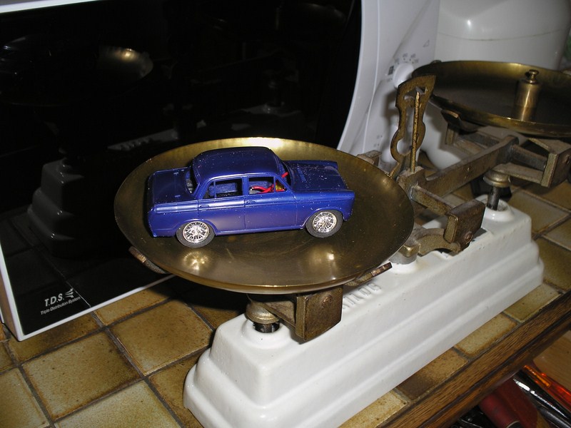

.....100 Grammes?????????? Vache!

Le vert est en réalité du "british racing green" Tamiya en bombe ( 2 voiles sur couche d' apprêt blanche), finitions au pinceau, c' est le flash qui change les couleurs...
Le poids, je voulais une voiture bien lourde dans les bas car elle est haute et étroite.
A vide, elle pesait 75 grammes peinte.
Il a fallu aussi mettre pas mal de poids au niveau du guide pour qu' elle ne déslote pas.
L' excédent de poids est compensé par la pose d' un Ninco NCI plus performant que le moteur fourni avec le chassis Cartrix RTR.
Cette voiture est destinée à participer (et non a essayer de gagner une place sur le podium) à un challenge où les autos doivent avoir un poids minimum de 90 grammes......alors 10 gr de plus....

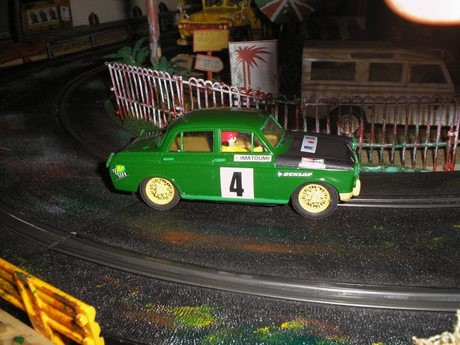

Elle à fait la piste et je la trouve mieux comme ça !

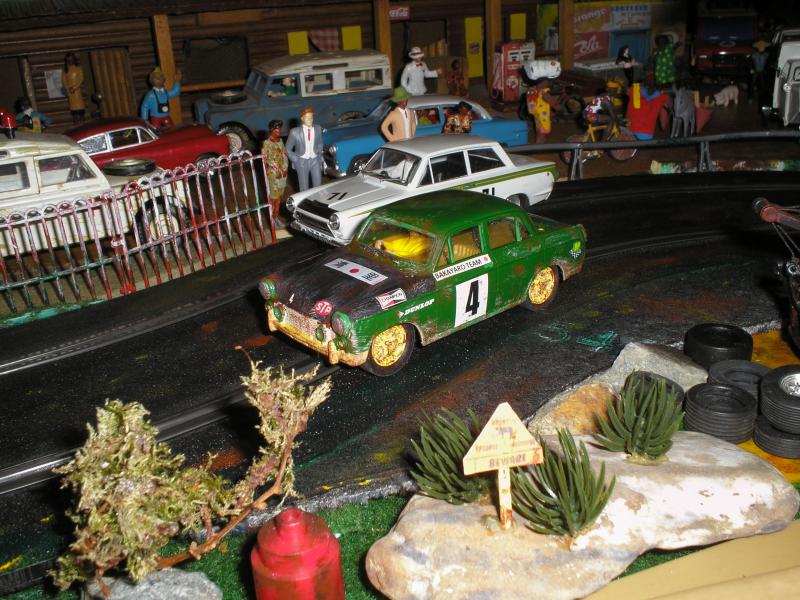

de Richard : Elle à fait la piste et je la trouve mieux comme ça !
En effet, avec ce décor elle tient bien la piste. A côté la Cortina fait peau neuve. Peut-être la voiture de collection d’un européen qui possède un garage et qui ne « slote » qu’en ville?
J’aime ce décor super original qui décoince.
