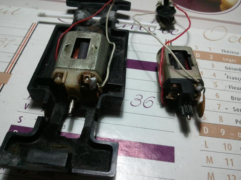

Le gros rémond est en place,du coup j'ai retravaillé le chassis en élargissant la cage moteur tout en retaillant les pattes de fixation et cela rentre pile poil
Je l'ai légèrement huilé car il couinait,, équipé de nouvelles connectiques . (Ce ne sont pas celles de la photo )
Puis j'ai raccourci l'axe moteur (trop long) remonté un pignon 9 dents ,et raccourci le tout pour l'appareillage avec le train arrière Ninco) lui aussi légèrement re travaillé au niveau des épaulement de la gorge.
Le tout est en place ,graissé et tourne au banc pour roder le tout en masses suspendues ,sur le filet d’un petit voltage.

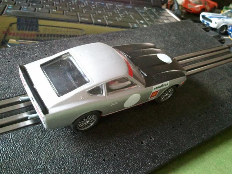

J'ai forcément réduit la largeur du pont arrière pour que cela soit homogène avec la voiture,et j'ai posé des pneus NSR,
L'échappement maison est posé (quel son !

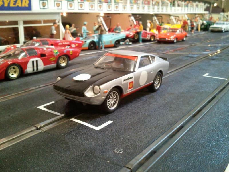

Les essais sur piste sont prometteurs pour une voiture de cette époque avec du matériel d'époque, mai j'ai mis du leste sur le chassis derrière le guide, sinon elle déslote à l'accélération et ne se pose pas assez en virages.

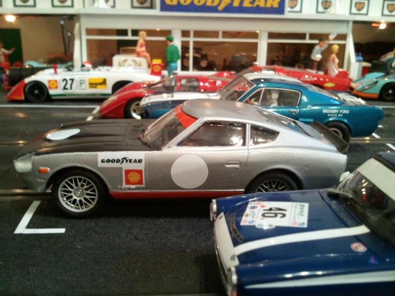

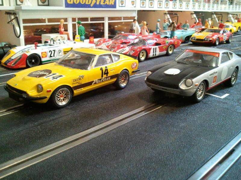

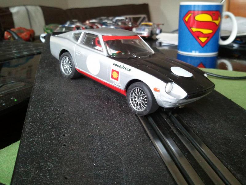

Le déco est posée, j'ai laissé les BBS et l'auto va vers son ct pour homologation avant de recevoir ses numéros.
Good année et Coquillage sont déjà sponsors...
Fin de l' épisode.
