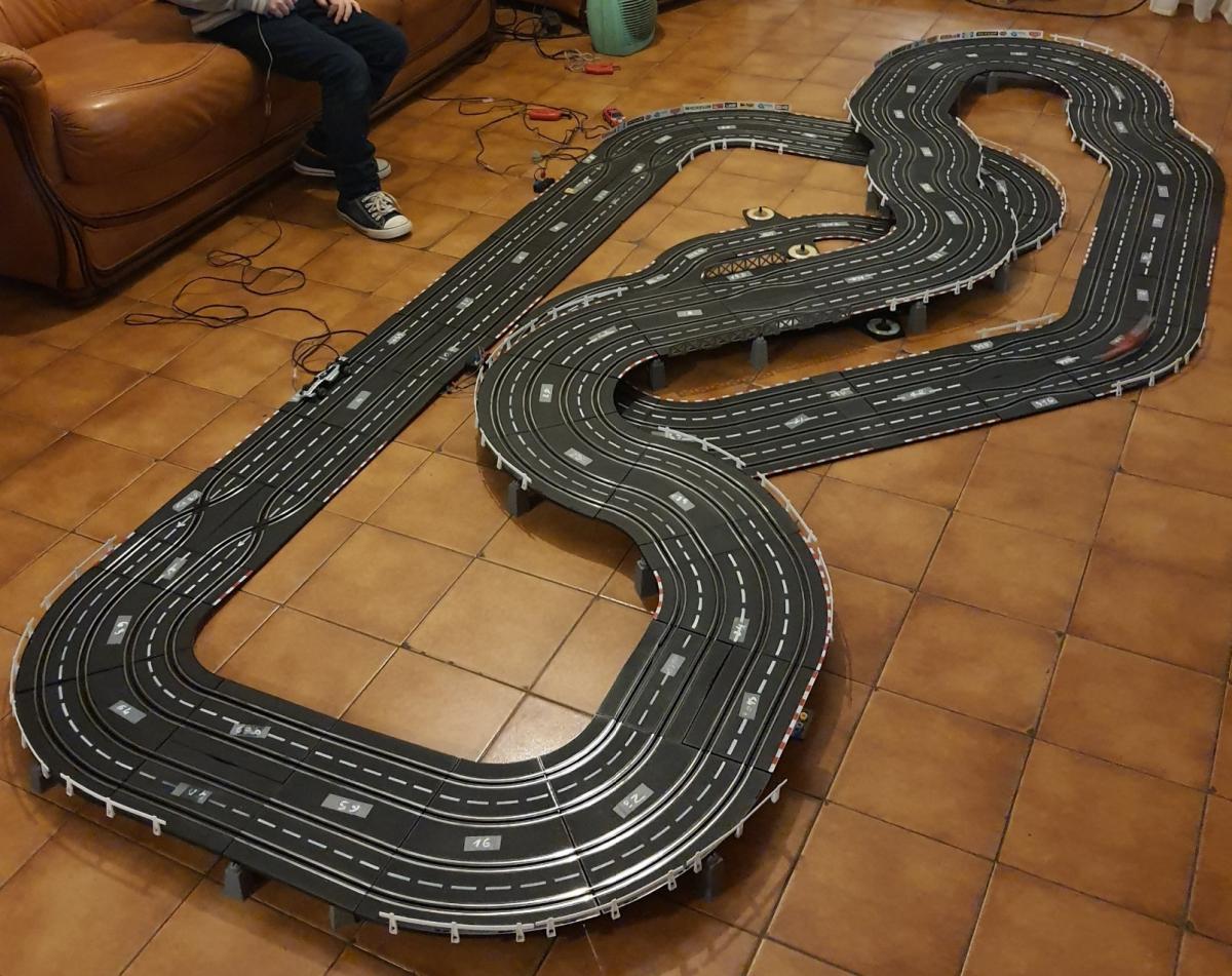

freddy34
Genre : Masculin Masculin Inscription : 01/01/2021
Messages : 37
Piste : 3DAYTONA
Nombres de voitures : 8
Date du message : mardi 1 juin 2021 à 07h20

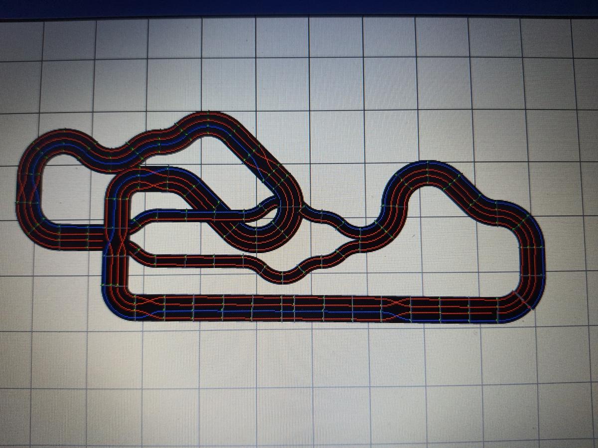

J ai même fait plusieur tracer de piste avec UR3 sa me semble prometteur en exemple en montage simple sans stand
Le dernier plan monter m as permi de contrôler l état et surtout qu il fonctionnait encore
Sa m a permis de jouet avec des pots aussi occupation pendant le covid (apero ,rigolade)
Du coup il va se retrouvé en fixe dans une pièces de la maison
