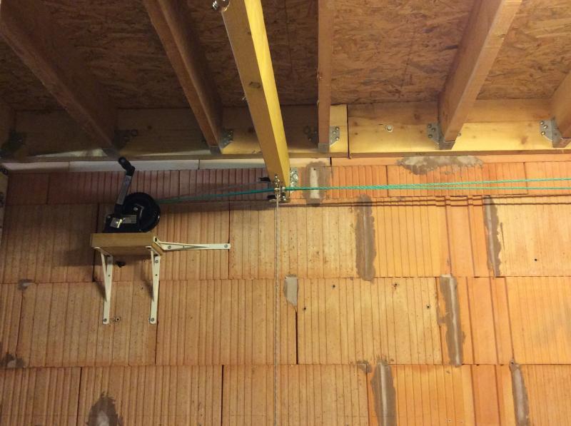

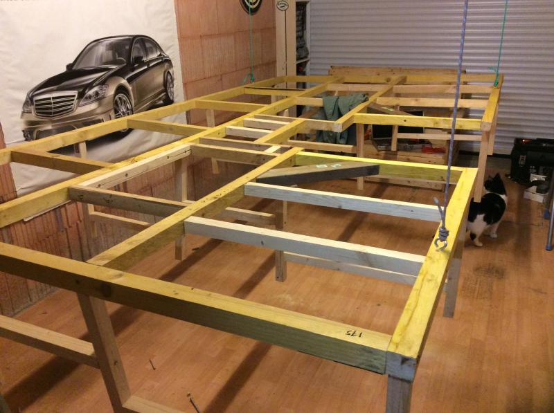

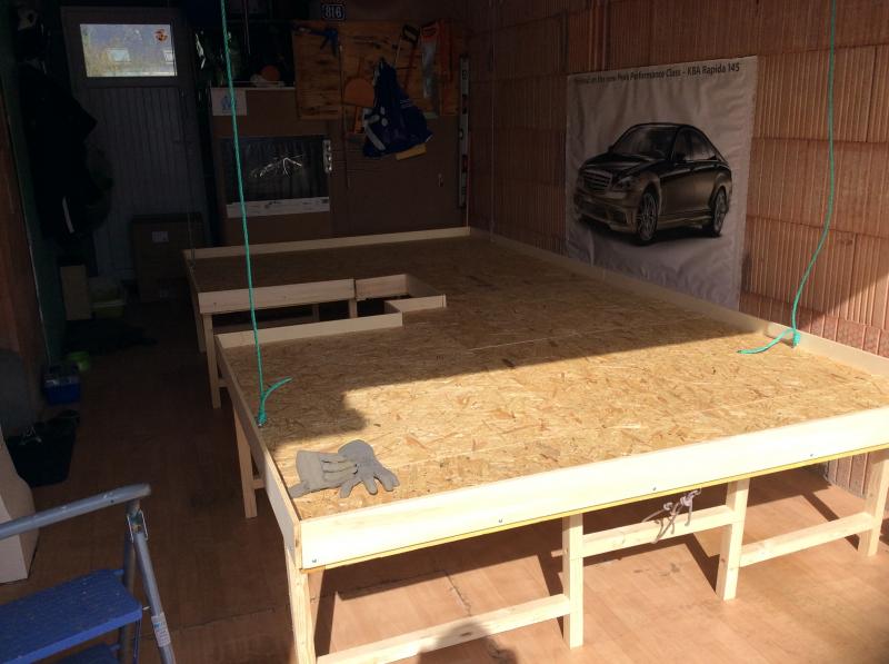

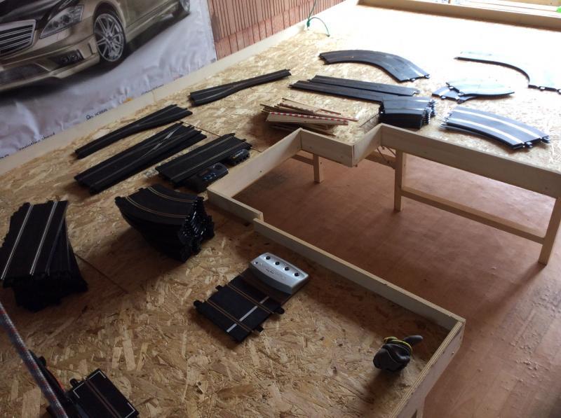

Bon après quelque semaine à bricoler la maison, j'ai pu avancer un peu sur le projet.

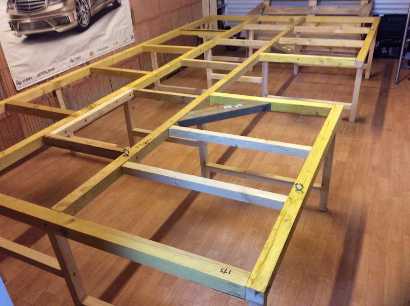

En autre j'ai fait les pieds, qui sont pliants une fois le circuit remonter.

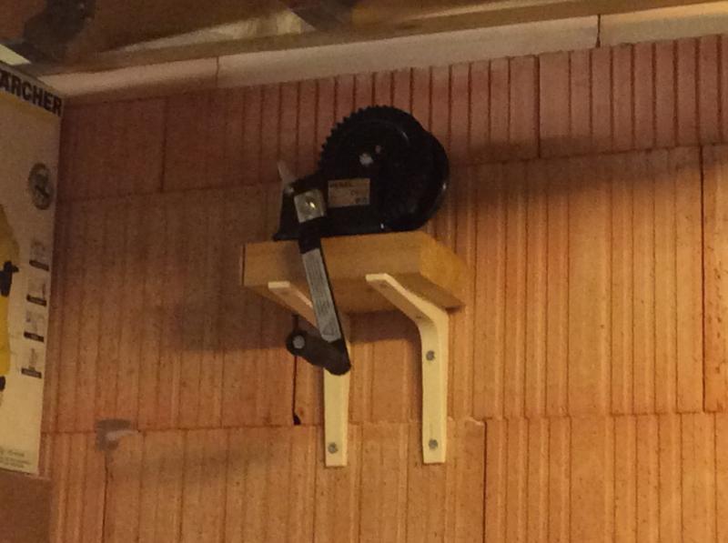

Puis mise en place le treuil au mur, il est placer en hauteur pour moins gêner.
J'ai mis également les drisses, mais le circuit monte en crabe,
Du coup j'ai laisser tel quel, et je reprendrais aujourd'hui.

Belle surface de plateau !
Quelques réglages et il va monter droit

Très belle surface et beau châssis un petit affinage sur les réglages et le tour est joué

C'est pas un peu juste les 4 vis dans le bois pour soulever un tel poids, surtout quand la piste sera dessus?

Oui oui j'y pense les anneaux en place sont provisoire car j'avais cela sous la main.
Et de plus je vais mettre des mousquetons sur les cordes pour les enlever facilement.

freinetroptot a écrit :Pour avoir deja effecrué ce type de montage je pense qu'il faudra sérieusement renforce les attaches sur le plateau le type d'anneau que tu utilise sont ouvert et ne résisteront pas advitam eternam
utilisé plutôt un anneaux fermé avec vis traversante pour la fixation sur le plateau
Bien d'accord...

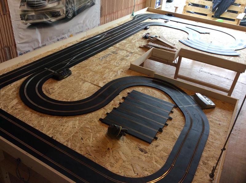

Le circuit est fait de r1 r2 r3

Suite à un petit problème de monter, je suis pour l'instant obliger de laisser le circuit en bas et en position fixe.
Quel dommage!!!
Dit madame...
Un 2 eme treuil, un de chaque côté vas être poser.
Au lieu de descendre le circuit en 2 min j'en mettrais 5.
Sinon j'attend la sortie de l'arc pro, car je possède encore la pb4 et avec un seul transfos cela n'est pas terrible, et surtout j'ai des pertes de puissance.

J'ai une remarque si je peux me permettre tu fais la même erreur que moi tu laisse pas assez de bordures dans les courbes et celles ci collent à la rambarde tes voitures vont sans arrêt taper du cu dedans

Si au lieu d'être en tirage direct tu démultiplies avec un jeu de palans chaque point d'attache tu aurais bien plus de force et un seul treuil suffirait. J'dis ça comme ça, avec mes faibles p'tits bras.
