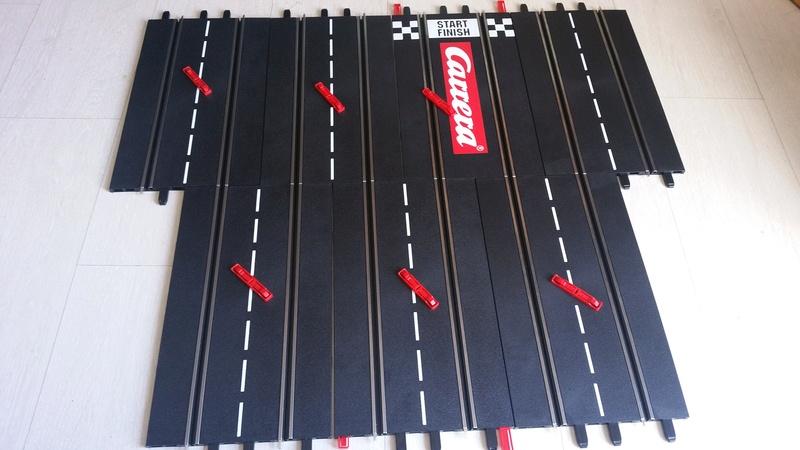

J' ai une GROSSE question : Est il possible de faire des changements de voies pour passer de la voie 1 a la voie 6 ( pas d' un seul coup bien sur sinon ça sent la boucherie ) et faire que l' on peut rouler sur les unes ou les autres a sa guise ????? J' ai vu que je pouvais monter mes rails carrera en quinconce et ainsi faire correspondre plusieurs piste ; on passe de la voie 1 a la voie en utilisant ce montage et des rails de changement de voie . Par contre, on a de ce fait , plusieurs alim sur ces memes voies !! Ca craint ou pas ??
Une image pour vous montrer l' idée si c' est réalisable ou non
Il faut s' imaginer que les clips rouges sont les changements de voies

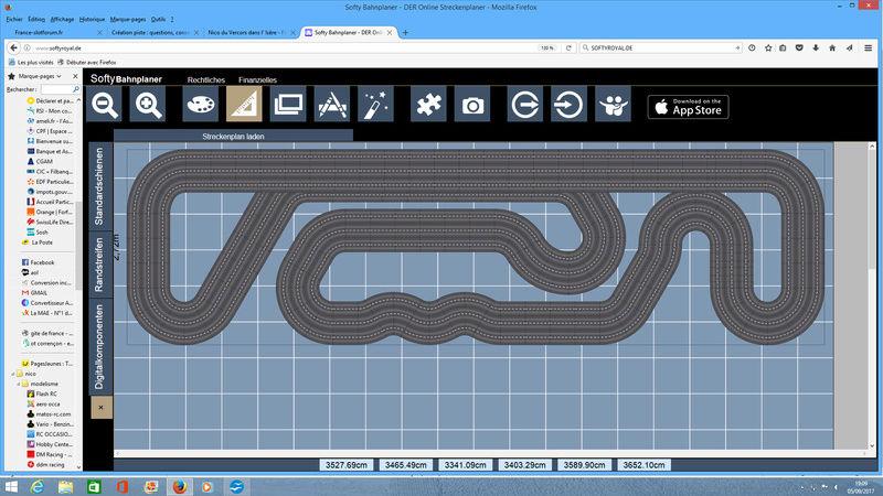

Je viens de faire une simulation sur un logiciel, je tape vite a 180 rails de ligne droite

voila ce que j' ai commencé a faire pour m' amuser ..

Il faut que tu fasses un 8, sinon tu as déjà 3 m de différence entre la voie intérieure et la voie extérieure...

D' accord et du coup je mets mes rails en décalé comme sur ma photo ?? ( ça me parait logique )
Et on alimente les voies normalement alors ??

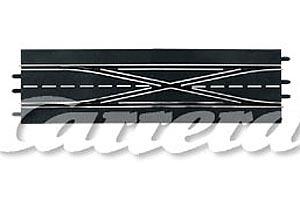

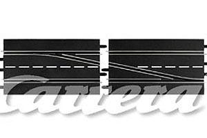

Pour les rails non tu ne les poses pas en décaler, regardes un catalogue carrera, tiens 2 exemples:
Pour l'alimentation c'est plus d'intensité et un peu plus de volt que pour de l'analogique normal puisque plusieurs voitures roulent sur la même voies et pour que cela fonctionne il faut des puces dans chaque voitures.

Oui, ça j' ai vu mais pour passer de la voie 1 a la voie 3 par exemple ; Tu es bien obligé de faire croiser tes rails ??? sinon tu changes de voies uniquement de 1 à 2 ( regardes bien ma photo . )

Tu passes de la voies 1 à la 2 puis de la 2 à la 3 ... en cumulant les aiguillages..

Et comment tu fais pour passer de la 2 a la 3 vu que c' est 2 circuits diffèrent sans croiser les pistes ?? ( d' ou ma photo d' exemple pour monter en decalé d' une voie )
Parce que là, je vois pas si faut faire autrement .

Tu as raison. Tu combines des aiguillages et des rails droits monovoies (Plutôt que de faire déborder tes rails en largeur).

Bien sur que je ne vais pas laisser dépasser comme mon exemple, c' est juste que n' en ai pas pour l' instant .
Donc ça c' est ok c' est faisable ...
