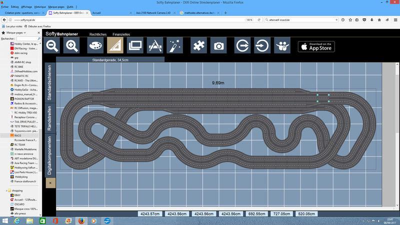

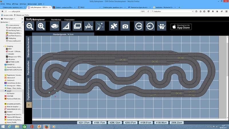

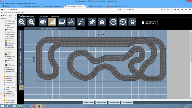

En Carrera en 6 voies sur ton espace ça ne va pas être marrant, il n'y aura pas une grande variété de courbe et ça risque de faire plat de spaghetti.
Part plutôt sur un 4 voies, chez moi j'avais l'avantage d'avoir beaucoup plus 8*4 et j'étais en 4 voies c'est fluide, technique mais aussi assez long.
Pour passer de la voie 1 à la 4 tu peux utiliser soit des aiguillages simples soit des doubles. Si tu veux aller de 1 à 4 tu utilises des aiguillages qui vont de gauche à droite, et si tu veux aller de 4 à 1 tu utilises des aiguillages qui vont de droite à gauche. D'où l'intérêt des aiguillages doubles qui ont la double fonction.
Il n'y a pas d'intérêt à utiliser tout le circuit en utilisant tous les aiguillages. Les aiguillages ne sont là que pour doubler, généralement sur les voies centrales, les aiguillages sur les voies extérieures servent à revenir sur les voies centrales en cas de sorties de route ou pour doubler un attardé par les voies extérieures et que tu es gêné par d'autres concurrents.
