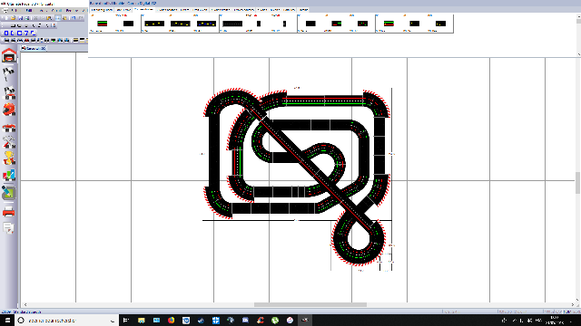

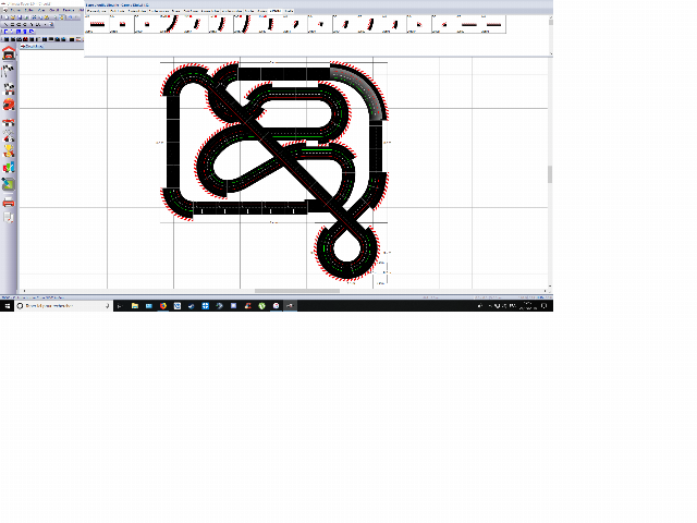

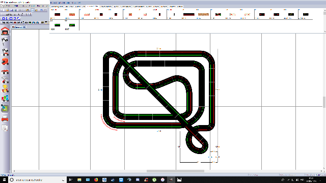

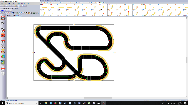

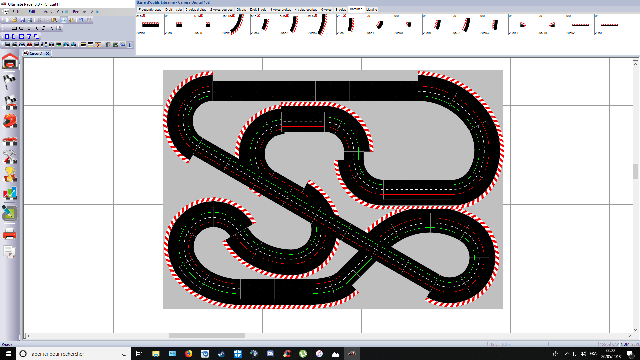

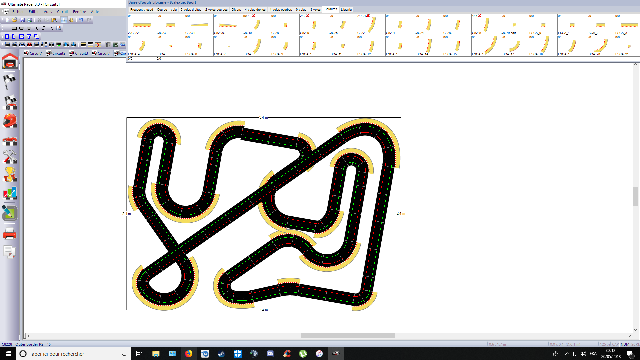

Depuis quelques jours je m'amuse avec ultimate racer a me trouver un tracé.
Je suis parti sur du carrera (excellent souvenir). Ayant déjà eu du scalex classic puis sport, ayant rouler sur du ninco... et même bois... le carrer m'irait très bien. (Même si j'adore le bois)
Je voulais avoir vos avis sur les différents tracé que j'ai fais. Pour ce qui est du ninco et scalex, je voulais comparer la prise de place vis à vis du carrera. C'est conséquent mais pas fou non plus si on fait des concessions (virages à fort angle par exemple).
Les carrera avec une préférence pour le premier:
Les scalex et le ninco en dernier, mais j'avoue ne pas avoir eu beaucoup d'inspiration pour ce dernier...
Pour la longueur des voies, sachant que je reste en analogique... chacun passe sur les 2 voies donc pas de jaloux.
Je vais rouler aussi bien de la groupe C que du proto des année 60/70... très peu de gt moderne.
En attendant vos avis
Date du message : mardi 22 mai 2018 à 10h59
Jusque là ça va ...
Il y a des débats passionnés entre les supporters de chaque marque ou option mais si tu te sens à l’aise avec du Carrera tu ne fais pas de mauvais choix ...
Là selon moi cela devient plus problématique.
Et je suis certain que d’autres collègues te diront la même chose ...
1) La concession que l’on doit faire en Slot n’est pas de mettre des virages serrés pour pouvoir remplir l’espace ou faire un long circuit (ce qui revient au même d’ailleurs), mais c’est exactement l’inverse: accepter de ne pas tout remplir ou de ne pas avoir un long circuit pour pouvoir créer de beaux virages, variés, et si possible une longue ligne droite.
2) Concernant tes tracés, on tombe un peu selon moi dans le travers du tracé spaghetti ... qui offre assez peu de plaisir à la pratique en plus d’un manque de lisibilité, je dirais.
Je partage avec toi le choix du Carrera et le goût des Groupe C ... et rien que pour cela je te proposerais bien un tracé mais je suis en déplacement jusque samedi.
D’ici-là, si tu nous disais un peu l’espace dont tu disposes et tes autres intentions?
Par exemple:
- peut-on circuler autour de ton plateau?
- y joueras-tu le plus souvent seul ou bien à deux pilotes? avec ramasseurs?
- comptes-tu faire une déco?
- souhaites-tu du relief?
Shenix
Date du message : mardi 22 mai 2018 à 22h44
Pour la ligne droite, effectivement, avoir la plus longue possible, j'ai donc opté pour une grande ligne oblique passant par dessus le reste du tracé.
Pour répondre aux questions que j'ai oublié :
On ne peux pas circuler autour de mon plateau, il n'y aura qu'une "couloir" pour se déplacer (en bas du tracé pour donner une idée). J'aurais comme place une profondeur de 2.41 sur 3.41 avec une extension possible en bas a droite de 92cm sur 1.10m
Je serais le plus souvent seul, mais susceptible occasionnellement de rouler avec quelqu'un.
Une déco pourquoi pas. Je n'ai pas de connaissance la dessus mais c'est toujours plus plaisant avec...
Oui pour le relief. Je voulais m'en servir notament pour la ligne droite/pont.
Je voudrais eviter la piste trop simpliste pour eviter l'ennui sans pour autant avoir quelque chose de trop technique (je pense que beaucoup veulent sa)
Une piste type seventies modernisé... pourquoi pas
Merci a toi

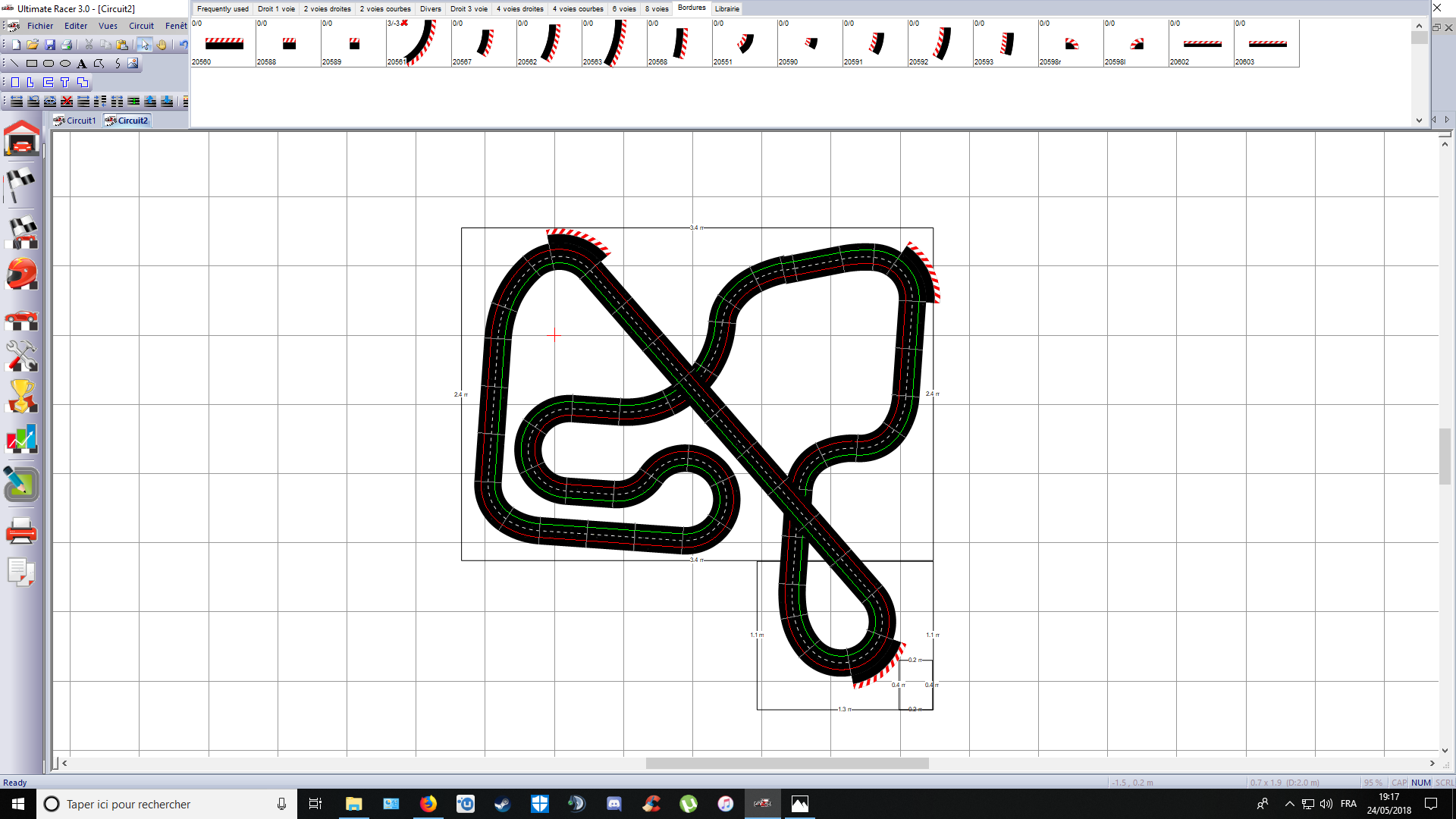

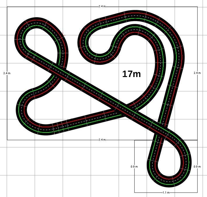

Date du message : mercredi 23 mai 2018 à 00h26
Date du message : mercredi 23 mai 2018 à 03h08
Exactement ce genre de tracé!
Bravo et merci pepe_plus!
Shenix
Date du message : mercredi 23 mai 2018 à 08h22
Merci pepe_plus
J'ai peur de la trop grande fluidité... comment travailler les freinages si tout est rapide?
En tout cas il y a une ligne droite digne de ce nom
Date du message : mercredi 23 mai 2018 à 10h53
Tu dois confondre avec un vélodrome
En sport mécanique, quel que soit l'engin et le nombre de roues et quelle que soit son échelle et sa taille il est toujours plus difficile de passer à la limite dans des portions rapides que dans des épingles.
Consultes les autres tracés et avis et ensuite tu feras ce que tu voudras.
fastwagon
Date du message : mercredi 23 mai 2018 à 15h21
pepe_plus a écrit :
Ça, c'est un tracé qui a de la gueule!
Comment un tracé pourrait-il être "trop" fluide?
DART1973
Date du message : mercredi 23 mai 2018 à 22h18
Il y en a des freinages ! tout en équilibre , pas des on/off comme sur les plats de nouilles du début
fastwagon
Date du message : mercredi 23 mai 2018 à 23h56
Date du message : jeudi 24 mai 2018 à 00h11
aussi
Essaie le, le tracé de pp+ est au top

Date du message : jeudi 24 mai 2018 à 13h27
pas évident mais le tracé de pp+ est vraiment un bon début.
Si tu as regardé le salon des demandes de tracés ou celui des pistes plastiques, tu verras qu'il est dans le vrai sur de nombreux points.
Alors que ton tracé du début tombe lui dans toutes les ornières. Essaie son circuit sans trop le modifier, tu ne devrais pas le regretter.
Mon 1er tracé avait des points commun avec ce que tu as montré au début. Ca a failli me faire renoncer au slot.

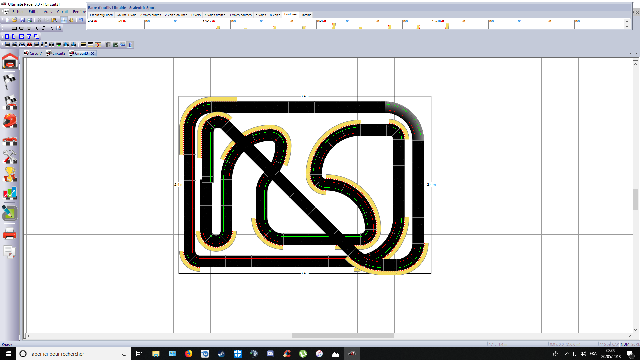

Shenix
Date du message : jeudi 24 mai 2018 à 19h35
en partant de la base de Pepe_plus...
