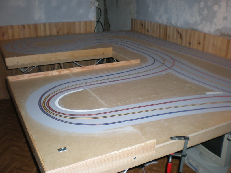

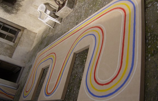

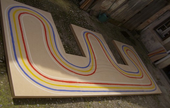

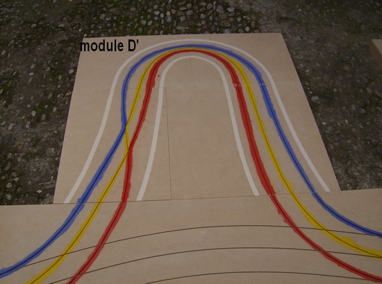

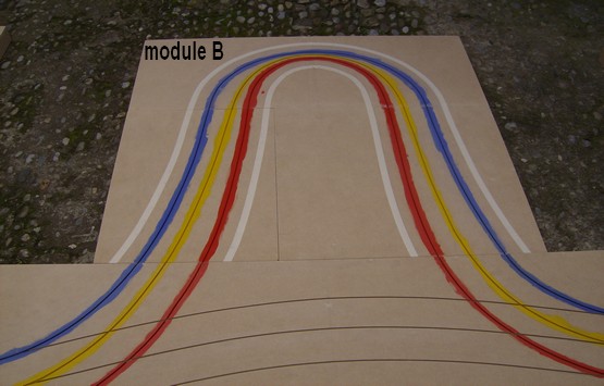

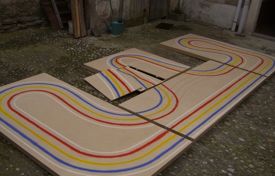

J'étais a mon tour porteur du MDF. Le circuit sera un trois pistes et construis avec
des modules afin de pouvoir le transporter mais surtout le modifier ultérieurement.
J'ai préparer mes modules et reporté le schéma du tracé et ensuite avec des guides
maison le défonçage a commencé, en travaillant dehors c'est quand même mieux, on mange moins de pousque et les voisins apprécient (j'espère). Le circuit va être pourvue
des entrées aux stands a y être et la gestion faite par Ultimate Racer.
Les dimension sont :
module 1 1.12mX2.00m
module 2 0.97mX2.20m
module 3 1.12mX2.20m
module 4 1.12mX1.10m
le mod 4 est pourvue d'une partie amovible pour accueillir la variante rallye et permet de
jouer tout seul. J'ai commandé le cuivre il doit arriver dans le semaine normalement.

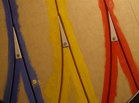

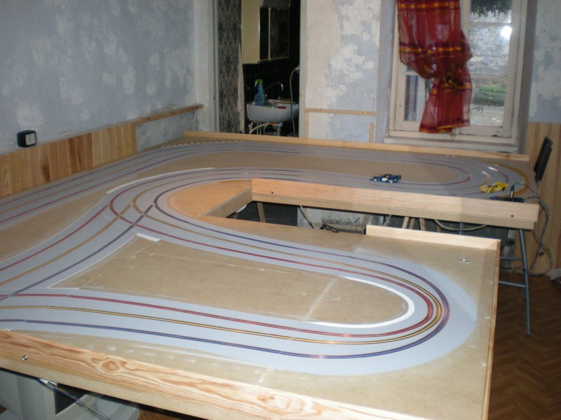

Quelques fotos du circuit je me suis fais prêter un numérique c'est un peu plus parlant

Très intelligent de reprendre l'idée d'un adaptateur monovoie pour jouer seul, je me souviens avoir vu ça sur une piste 5 voies il ya peu de temps : le gars mettait une minute à faire le tour de son circuit !
Bravo.
babe11
Date du message : jeudi 28 février 2008 à 14h42

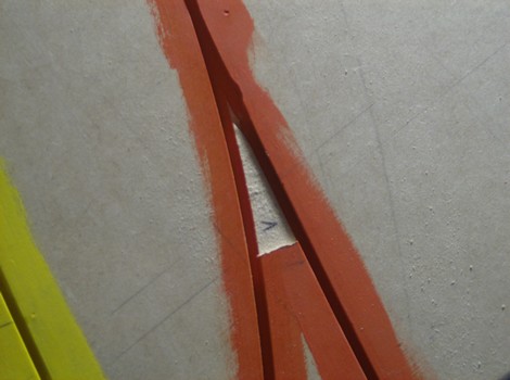

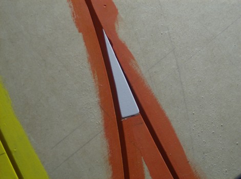

une fois en monovoie cela fait un développé de 45 mètres.Je suis en train de me pencher
sur les aiguilles pour l'entrée aux stands
Teubarland
Date du message : jeudi 28 février 2008 à 15h41

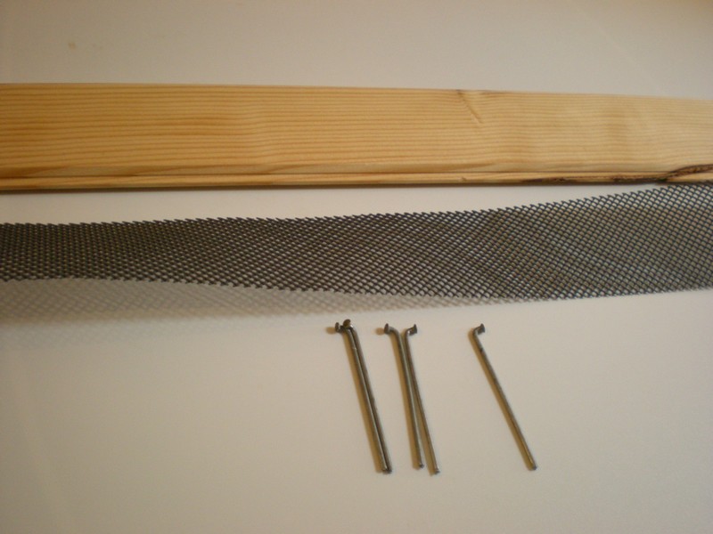

hummm !!!! sympas comme tous là !!!! bon boulot !!!!! tu les fait en quoi tes aiguilles ??????
babe11
Date du message : jeudi 28 février 2008 à 20h11
les aiguilles je les ai tailler dans de l'ABS récupéré dans le fond d'un clavier d'ordinateur.

super taf !!!! l'idée des modules differents est terrible

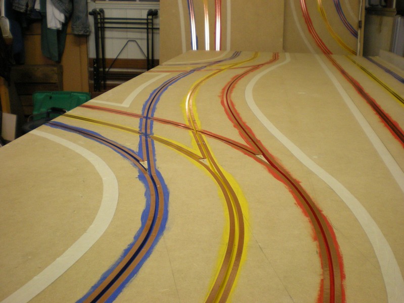

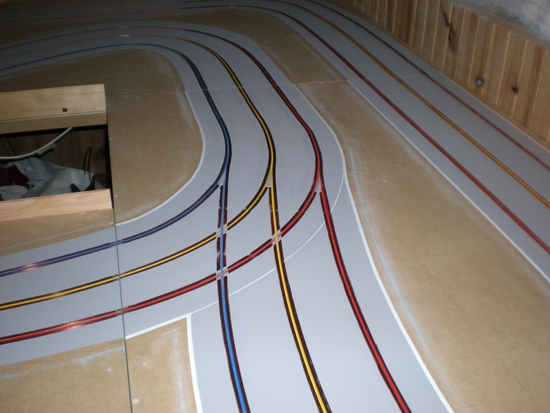

Aujourd'hui j'ai commencé a intégrer quelques aiguilles cela s'annonce pas trop mal.
J'ai reçu les rouleaux de cuivre et me suis empressé d'en coller un petit peu je me suis servi
d'un dérouleur fait maison suivant les idées de fabrication que l'on trouve sur le forum j'ai
rajouté simplement a l'arrière un clou pour guider (marche super). A ce propos dans les courbes il arrive que le ruban morde un peu dans le slot je pense que c'est pas bien
grave.

| A ce propos dans les courbes il arrive que le ruban morde un peu dans le slot je pense que c'est pas bien grave. non, pas grave !enfin ! pas pour moi ..... mais certains "pointilleux" de part ici vont te dire que ça crain un max !!!!! . Auteur Message babe11 Date du message : samedi 5 avril 2008 à 18h36 le collage du cuivre terminé suivi des nombreux pontages et ré alimentation des modules Quand mon adversaire est devant c'est que j'ai un tour d'avance hé hé ! [url=http://www.i-services.net/membres/forum/messages.php?uid=78493&sid=37815&idsujet=1229887&pgi=2]Mon circuit[/url] Auteur Message scudim Date du message : samedi 5 avril 2008 à 18h44 Super boulot, j'aime bien les pistes en teinte claire, encore bravo et courage pour la suite ! [url=http://srgwavre.keuf.net/index.htm][img]http://img214.imageshack.us/img214/6328/gfgbgpw6.jpg[/img][/url] Auteur Message Teubarland Date du message : samedi 5 avril 2008 à 18h46 ouawowwwwwwwwwwwww !!!! . Auteur Message babe11 Date du message : samedi 5 avril 2008 à 19h11 Des photos du circuit en entier je ne peux pas, j'ai pas assez de recul maintenant que je l'ai Quand mon adversaire est devant c'est que j'ai un tour d'avance hé hé ! [url=http://www.i-services.net/membres/forum/messages.php?uid=78493&sid=37815&idsujet=1229887&pgi=2]Mon circuit[/url] Auteur Message Date du message : samedi 5 avril 2008 à 20h19 Sympa! Et puis le 3 voie avec le changement en aiguillage c'est super! Auteur Message babe11 Date du message : dimanche 6 avril 2008 à 16h19 Pour sécuriser les abords du circuit j'ai pensé à fabriquer des barrières originales. Quand mon adversaire est devant c'est que j'ai un tour d'avance hé hé ! [url=http://www.i-services.net/membres/forum/messages.php?uid=78493&sid=37815&idsujet=1229887&pgi=2]Mon circuit[/url] Auteur Message Teubarland Date du message : dimanche 6 avril 2008 à 21h03
PS : joli le pik-up !!! c'est quoi ?????? . Message modifié le dimanche 6 avril 2008 à 21h04 par Teubarland Auteur Message babe11 Date du message : dimanche 6 avril 2008 à 22h01 Pour les rayons de vélo je vais tenter d'aller dans une casse normalement une roue de Quand mon adversaire est devant c'est que j'ai un tour d'avance hé hé ! [url=http://www.i-services.net/membres/forum/messages.php?uid=78493&sid=37815&idsujet=1229887&pgi=2]Mon circuit[/url] Auteur Message Teubarland Date du message : dimanche 6 avril 2008 à 22h20 elle est vachement belle comme ça !!!! bonne idée les cotons tiges !!! . Auteur Message defray Genre : Masculin Masculin Inscription : 04/01/2007 Date du message : lundi 7 avril 2008 à 00h01 trés propre comme piste!! c´est du beau boulot!! felicitations!!! [url=http://defslotblog.blogspot.com/][img]http://img217.imageshack.us/img217/5613/1002187copiaxm6.jpg[/img][/url]
