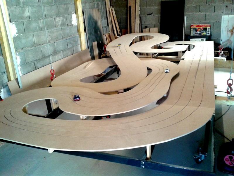

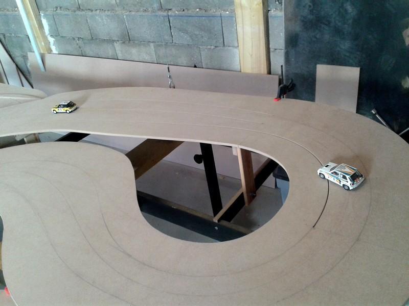

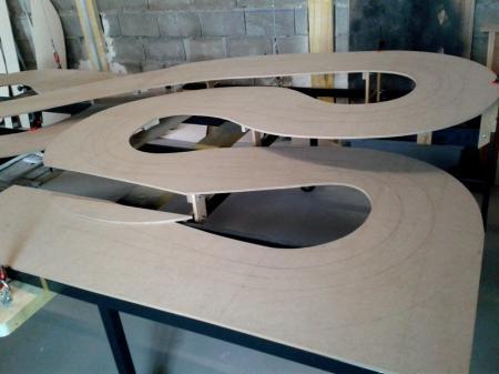

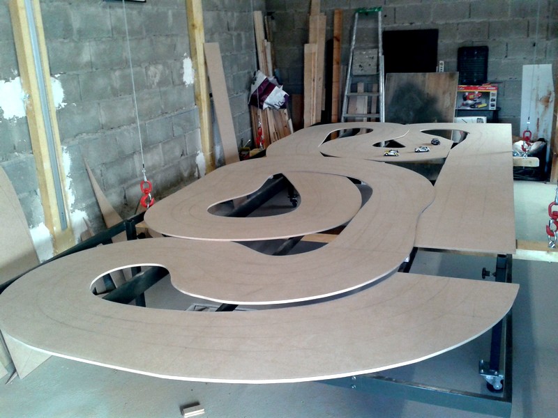

deux petites photos:
On avance, et on découvre le travail du medium
A suivre ;-)

Beau début ! et bonne continuation

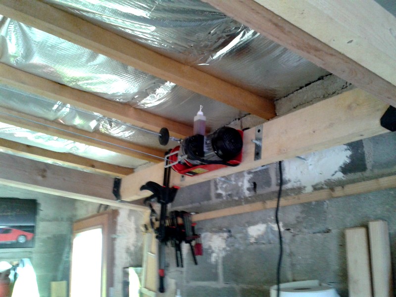

Je suis aussi curieux pour ton système de levage. Pourrais-tu nous donner quelques explications sur ce que tu as fait et/ou des photos complémentaires ?

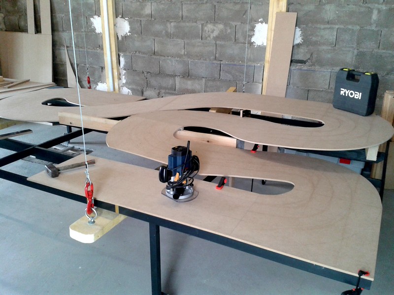

@ Patnator

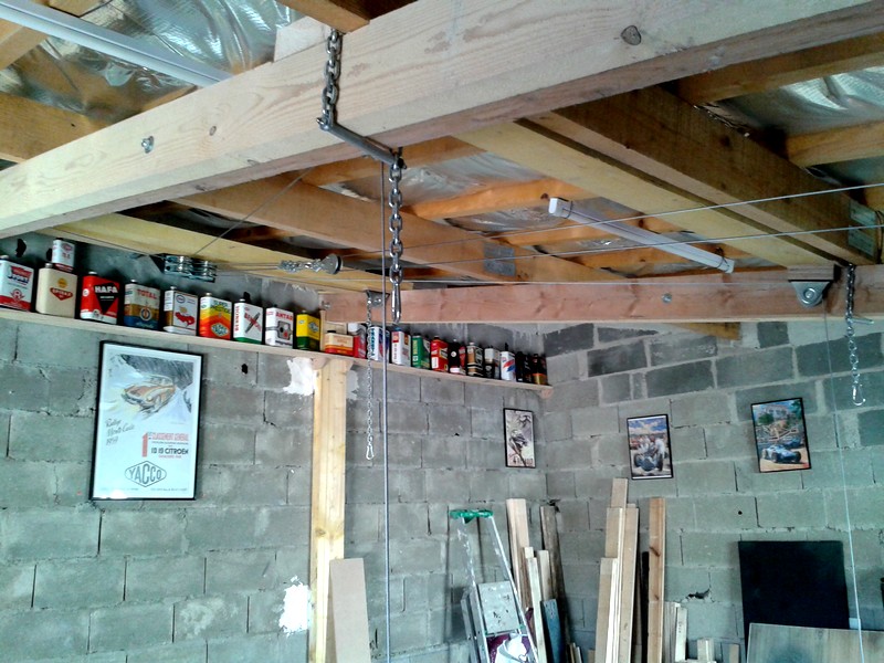

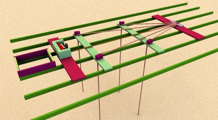

Ok, alors dans un premier temps j'ai commencé par doubler mes bastaings de charpente, sous les conseils de Mr PP+ ;-) afin d'être tanquile.
Après, je me suis inspiré de ce système
J'avais même trouvé une vidéo si tu veux.
https://www.youtube.com/watch?v=W8cvGm8nSLg
Sauf que dans mon cas, ce n'est pas une remorque de moto, mais un plateau.
Peu importe le système est le même.
Donc je me suis suspendu et non posé à ma charpente, qui elle a une legère pente.
Ne trouvant pas les poulies Stanley en France, je me suis rabatu, sur des poulies à gorge ronde de portail " Bricotruc" capable de prendre 200 Kg chacune et faisant un Ø80 mm, important car j'ai utilisé du câble de levage de 4 mm. Pour éviter d'avoir une usure prématuré du câble, il faut que les poulies soit environ 22 fois plus grosse que le Ø de ce dernier.
Bref, voici ma copie
Un palan mouflé 2 brins, permettant d'avoir une vitesse de levage peu rapide et 400Kg de charge utile.
Un support pour les 4 poulies de renvois, permettant de répartir la force du crochet sur 4 câbles et donc 4 points de levage.
Puis une fois le plateau relevé, 4 chaines me permettant de delester les câbles pendant la periode de stockage.
Ainsi je pourais parker mes 2 Peugeot 204 en dessous.
Si tu as des questions n'hesite pas

Patnator
Genre : Masculin Masculin Inscription : 14/12/2013
Messages : 185
Nombres de voitures : 15
Date du message : dimanche 16 mars 2014 à 23h07
Merci pour ton explication. C'est du bon boulot !

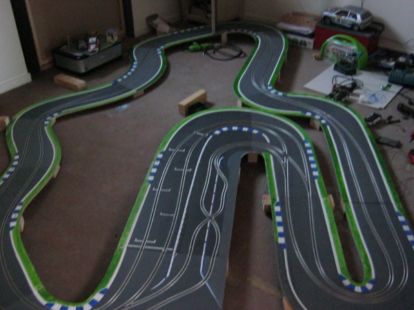

Moi les rétrécissements ne me choque pas , et la preuve en image de ma piste
Il faut juste être Gentleman
Et cela à tous mes virages , pour une presque égalité des voix

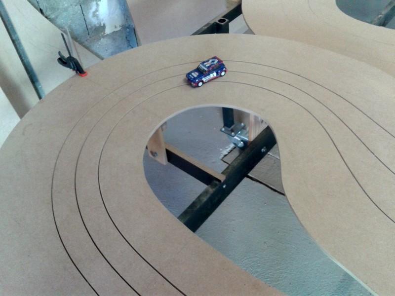

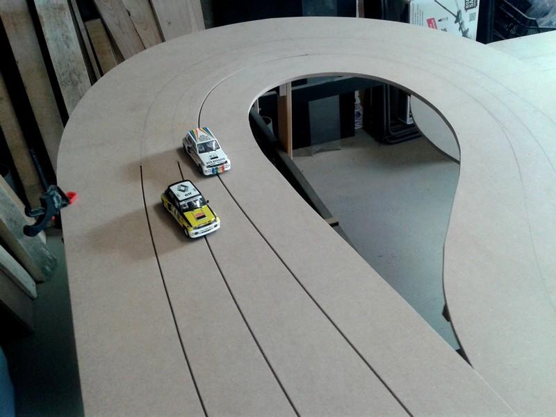

Ca avance petit à petit...
Du coup je suis parti avec des rétrécissements dans les virages.
50 mm entre vois et 100 mm dans les parties droites, ou celles où il est possible de doubler.
L'intérêt c'est que si on roule à 2 sur les voies externes pas de soucis de colisions.
Après à 3, ce qui va être sympa, c'est qu'il faudra calculer son coup pour doubler avec la voie intérieure. Effectivement cela rendra les courses plus vivantes et moins lassantes.
Le circuit devient tout de suite plus aéré.
Merci pour les retours ;-)

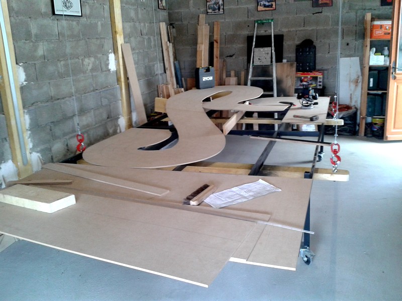

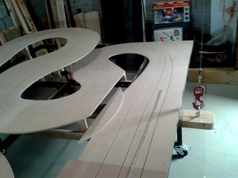

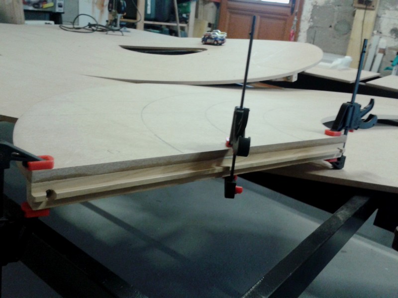

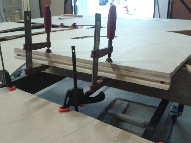

Sinon je voulais aussi vous faire part de mon système d'assemblage.
Suite au conseils de PP+, mais n'ayant pas la machine à faire les "biscuits", je me suis rabatu sur des lames de parquet massif que j'ai recoupé et coller su chaque partie à jointoyer.
Encore merci à PP+
Cela fonctionne à merveille!

Lepascual a écrit :Ca avance petit à petit...
50 mm entre vois et 100 mm dans les parties droites, ou celles où il est possible de doubler.Encore merci à PP+
Ben de rien on est là pour aider. ![]()
Ca avance même bien, bravo !!!
Pour tes rétrécissements tu peux utiliser une combine intermédiaire dans certaines courbes où tu as plus de place.
C'est prévoir 100mm entre la voie 1 et 2 et 50mm entre la 2 et la 3. Ceci permet un jeu supplémentaire car à 3 dans ce cas une des 3 voitures n'est pas gênée par les 2 autres. Bien sûr dans ce cas il faut que cette figure soit répétée en inverse dans une autre courbe
Sur le site oldslotracer en plus des vidéos que tu as postées il y a de nombreuses photos de pistes avec des rétrécissements dont une très sympa où l'une des voies passe dans l'herbe !!!

Date du message : vendredi 21 mars 2014 à 10h17
Bravo pour le raccord de piste.Ca va servir à + d'un je pense et moi le premier

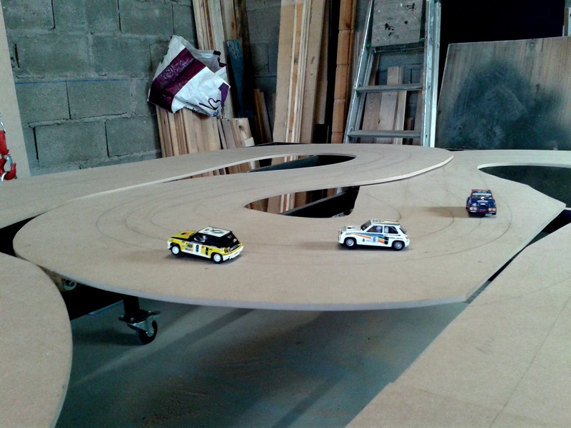

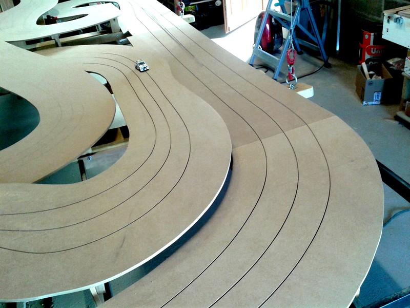

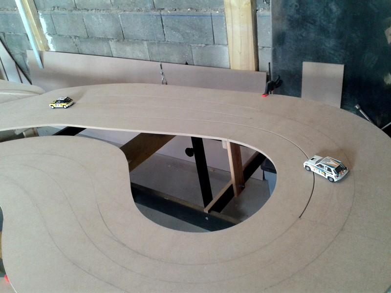

Lepascual a écrit :
La piste prend du relief petit à petit... Je m'ocuppe des supports, je teste toutes les solutions possibles.
Bravo, du beau boulot, enfin une piste comme je les aime, le volume crée l'ambiance c'est autre chose qu'un truc plat style stade de foot.
Citation :
En revanche le virage est passé sous le pont, trop de dénivelé si il passait au dessus. PP+ avait raison, encore une fois !
Faut rester raisonnable dans la hauteur/longueur des bosses car certains exagèrent parfois
