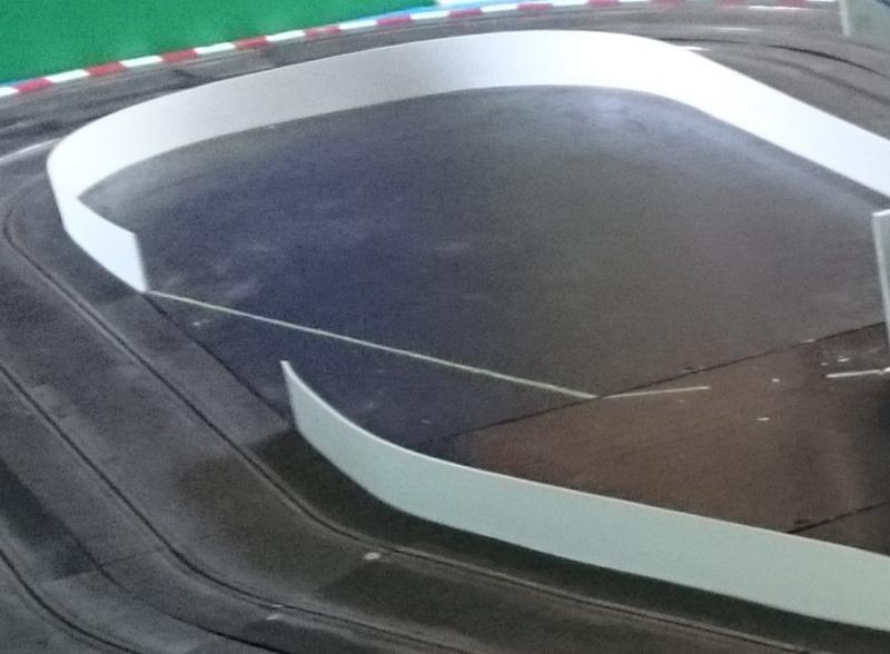

N'ayant pas ces moyens, j'ai fait de la récup:
plastique d'entourage de fenêtres PVC
Avantage: ça se courbe facilement, les bordures de stands ne sont même pas collées.
Inconvénient: pas très réaliste

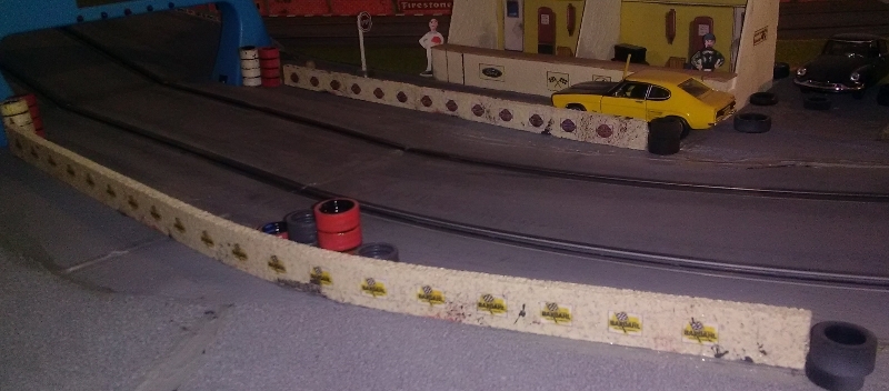

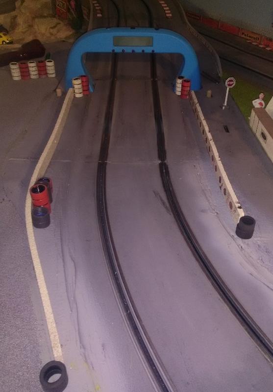

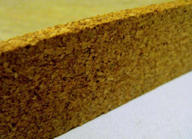

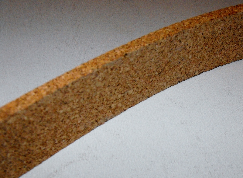

Pour un rapport qualité-prix très intéressant, tu trouveras dans les négoces de matériaux des bandes de liège en longueur d'un mètre et larges de 5 à 10 cms facilement recoupables et assez souples.
De plus, après la peinture, la bande garde un aspect "béton" assez sympa.
Justement hier j'ai installé deux bandes peintes avec des pubs collées dessus, et j'ai cintré l'une d'entre elles.
Pour cela, j'ai utilisé des pointes "tête d'homme" à moitié enfoncées dans la bande et l'autre moitié clouées dans la piste.
De plus pas de risque pour les voitures en cas de sortie de route en atterrissant dans ces murets

Le rendu PVC fais je trouve un peu plus moderne que le liège je trouve... mais le PVC garde la forme ou doit être nécessairement visser à la planche ?

Tout dépend ChillS57 a vissé son profilé en L, moi j'ai juste coincé le PVC entre le rail et du contreplaqué. Comme c'est en courbe le PVC veux se remettre droit et du coup tient tout seul.
Si je devais le refaire, je ferai une bordure intérieure au virage pour permettre aux voitures de chasser. Celles qui ont un porte à faux avant un peu long bloquent quand elles prennent un peu d'angle en frottant le muret .. ou alors je dois réduire la vitesse en courbe.
