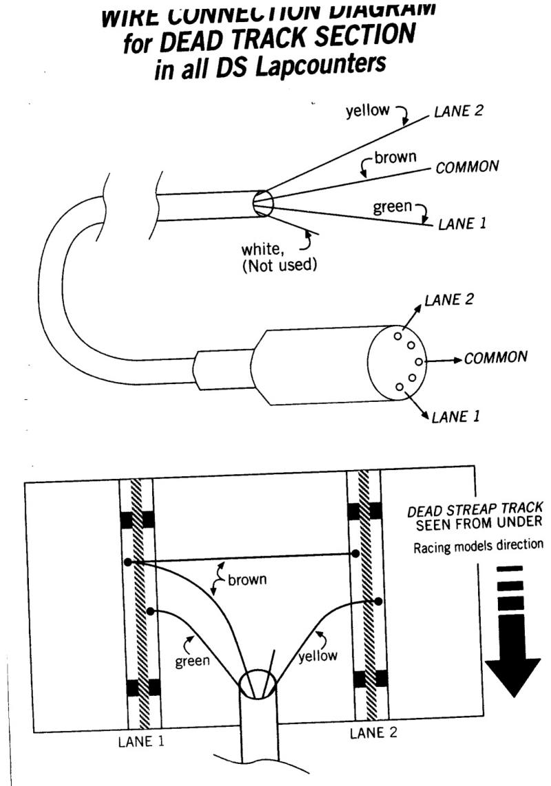

mais j'ai un petit souci avec la détection , j'ai fait comme le plan fourni avec le cordon ds pour détection par coupure mais quand je roule ça détecte pas , au passage à la main ça marche de temps en temps donc là je comprend pas si quelqu'un peut m'aider , ça serai coooooool
mauvaises soudures,ou tresses sales..... ..enfin je crois..!!

et non defray , c'est ce que je pensais , donc j'ai contrôlé et passé plusieurs voitures mais ça marche pas

| Eurock a écrit : | Montage à l'envers ????? Ta détection doit fonctionner en sens inverse de ton sens de roulage !!!! Ben voilà...
non , j'ai bien suivi le plan marron commun jaune piste 1 vert piste 2
là je l'ai dessoudé du cuivre pour un contrôle à la main , ça marche , est-ce que mes 3 cm de cuivre pour la détection sont pas trop long car là , je comprends pas car le cuivre étant conducteur , ça devrai détecté

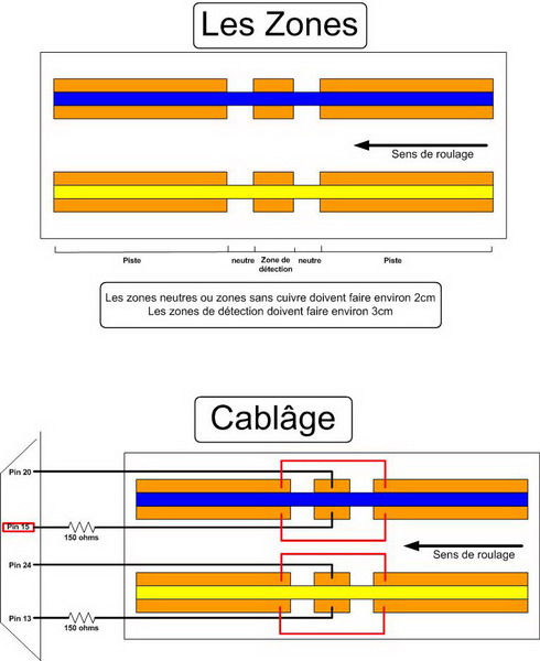

Perso j'ai fait ça et ça marche :
Bon, je mle suis un peu battue avec les résitances, mais bon, c'est tout... Eurock Bourgogne Sud Ex fabriquant de copeaux BLST addict [smiley23204] Message modifié le lundi 25 février 2008 à 09h14 par Eurock Auteur Message mrclean Jedï d'honneur

Ben pas glop !!! Théoriquement, c'est ton moteur qui assure le contact via les tresses. Du coup ça ne marche pas avec un challenger ou une voiture avec puce de clacul (digital=different) Logiquement si tu fait contact a la main ça doit le faire en roulant. Test quand même le passage en sens inverse. Pour cela tu inverse le courant sur la piste et hop tu roule dans l'autre sens !!!! c'est peut être que cela..... Eurock Bourgogne Sud Ex fabriquant de copeaux BLST addict [smiley23204] Auteur Message mrclean Jedï d'honneur
je l'ai fait dans les deux sens à la main , mais ça marche pas
C'est pas Teubar qui t'as cablé non plus ????? :)) :))
Si tu peux me faire une photo de ta détection, ça m'aiderai a chercher .... La piste avec les coupure surtout. Eurock Bourgogne Sud Ex fabriquant de copeaux BLST addict [smiley23204] Message modifié le lundi 25 février 2008 à 09h35 par Eurock Auteur Message mrclean Jedï d'honneur

la détection par coupure je l'ai fait comme le plan au-dessus sauf que j'ai brancher le cordon ds
 Mr CLEAN est le HITMAN du slot Auteur Message mrclean Jedï d'honneur
Genre : Masculin Masculin Inscription : 06/03/2007 Messages : 2.854 Piste : slot-it Nombres de voitures : au moins tout ça
Date du message : lundi 25 février 2008 à 10h32
voici le plan

| mrclean a écrit : | | voici le plan
Début de solution :
Si ta détection est dans un passage trop rapide, ton compteur n'a pas le temps de marché. Essai de tourner lentement sur ta piste. Prends ta ligne droite à faible vitesse et regarde le résultat. Les autres posts vus parlent de soucis du au sens de branchement. mais j'ai posés des questions on vera pour les réponses...
Sinon il faut poser la question à MED...ou Bart...ou Manou. Eurock Bourgogne Sud Ex fabriquant de copeaux BLST addict [smiley23204] Message modifié le lundi 25 février 2008 à 10h59 par Eurock Auteur Message mrclean Jedï d'honneur
Date du message : lundi 25 février 2008 à 12h08
bon ça marche , mais vu que c'est sur la grande ligne droite , des fois le compteur detecte pas le tour je pense le mettre sur une portion moins rapide
