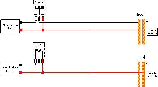

Date du message : samedi 20 décembre 2008 à 07h34
bon l'install' se poursuis, des photos dans la journée.
mais j'ai un sushi electrique ![]()
j'ai pourtant respecté le protocole de branchement decrit sur plusieurs site concernant les poignées avec frein et des alims variable.
sur le site de Med par ex
j'me retrouve avec une parma turbal ou il faut inversé le noir et le rouge.
une parma (modif nsr) qui n'a pas de frein (changement de potar a faire)
une slot-it qui elle ne fonctionne pas du tout
je galere un peu comme on dit

Lolo
Sais normal que sa ne marche pas avec des poignées électronique le plan de Med est a l’envers, il marche très bien avec des poignée a résistance bobinée type Parma.
Le plus alim et va toujours au fil blanc de la poignée le maxi résistance
Le moins alim sa au fil rouge de la poignée contact de frein et direct sur la tresse de la piste
Le retour gâchette va sur la tresse de la piste
Voila a toi de finir le boulot

lolo
Date du message : samedi 20 décembre 2008 à 18h37
zen33 a écrit :Sais normal que sa ne marche pas avec des poignées électronique le plan de Med est a l’envers, il marche très bien avec des poignée a résistance bobinée type Parma.
Le retour gâchette va sur la tresse de la pisteVoila a toi de finir le boulot
ok je vais tester ca demain
je vous tiens au courant (heu... sans jeu de mot bien sur)

zen33
Date du message : dimanche 21 décembre 2008 à 00h48
stan2410 a écrit :zen33 a écrit : le plan de Med est a l’envers, il marche très bien avec des poignée a résistance bobinée type Parma.
T'es sur de ce que tu dis![]()
Parce que Med dois avoir des poignée electronique aussi .Est ce que le shema plus haut marche aussi pour les poignée " analogique"
Meeeed t'est oû
Stan2410
Oui tout a fait sur, pour Med et les poignées électronique je ne peut pas te répondre mais si il a brancher comme sa, sa m'étonnerai que sa marche
Est ce que le schéma plus haut marche aussi pour les poignées
NON
Si on considère que sur l'alim la borne noire est le moins et la borne rouge le plus sa ne marche pas avec des poignées électroniques
Par contre si tu inverse les fil pas de problème
Essayer sa ne prend que 2 mn

Date du message : lundi 22 décembre 2008 à 11h31
salut a tous
hier c'etait donc la remise en etat electrique de la piste suite aux divers sushis!!!!!
a ce titre et pour eviter a tous novices/mal comprenant/polio des mains de faire des toiles, il serait avisé de mentionner sur vos schemas de quelle vue il est fait mention.
ex sur le lien ci dessous, bin, j'sais pas si on parle en vue dessus ou bien de dessous.
je vous rappel que c'est avec ce schema
que j'avais cablé la piste.
suivant vos infos j'ai donc inversé le + et - en sortie d'alim
et inversé le "rouge et noir" sous la piste.
resultats:
la poignée slot-it fonctionne
la parma modif nsr fonctionne
et...... la parma turbo ne fonctionne qu'en inversant les fiches bananne rouge et noir.
donc grand grand mefiance.
a moins bien sur que je sois une belle buse ![]()
important
j'ai donc inversé les polarités sur la piste.
je dois aujourd'hui installer une detection par coupure avec resitance de 150ohms
mais voila si on regarde ce second schema la vue n'est pas precisé, et je ne parle meme pas des polarités
donc pouvez vous me preciser sur quelle ligne je dois connecter la ligne avec resistance??
un grand merci d'avance
