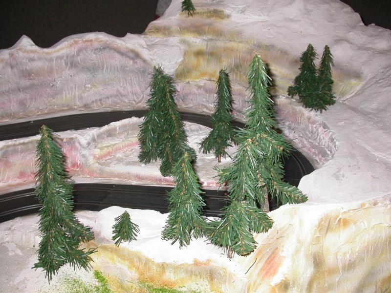

Salut nono, pour débuter tu trouveras des infos sympas sur le site miniEnd . Aprés tu peux faire à ton idée.
Les couleurs claires je les ai changé par du saumon et en fin j'ai soupoudré de sable rose (tamisé) avant le sechage de la dernière couche.
AVANT
APRES
ET AU DEPART DU DEBUT !

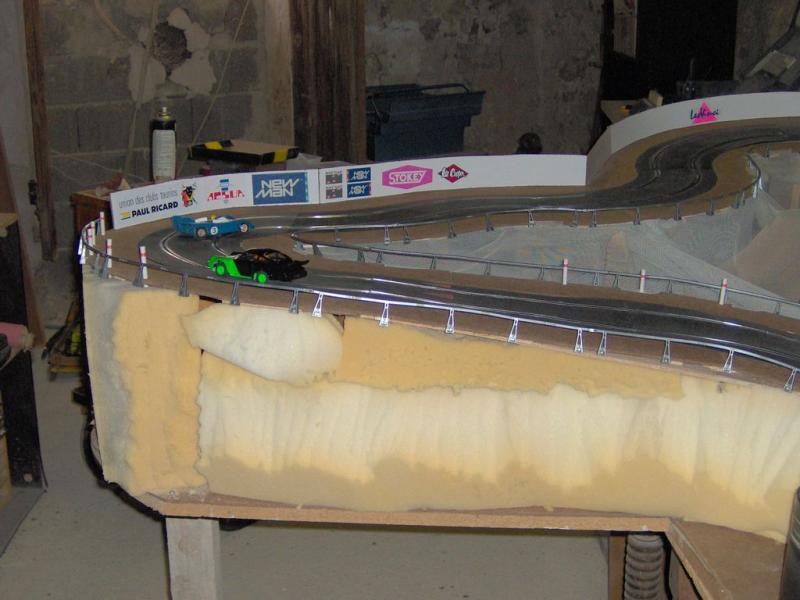

- et le remplissage par de la mousse polyuréthane disponible en bombe aérosol dans les magasins de bricolage. Ce matériel présente comme principaux avantages d’être léger, résistant aux peintures, colles et solvants et de plus il amortit parfaitement les chocs lors des éventuelles sorties de piste. Attention toutefois si vous utilisez cette technique, mettez des gants car avant prise ce produit tient fortement aux mains et il est très difficile à s’en débarrasser!

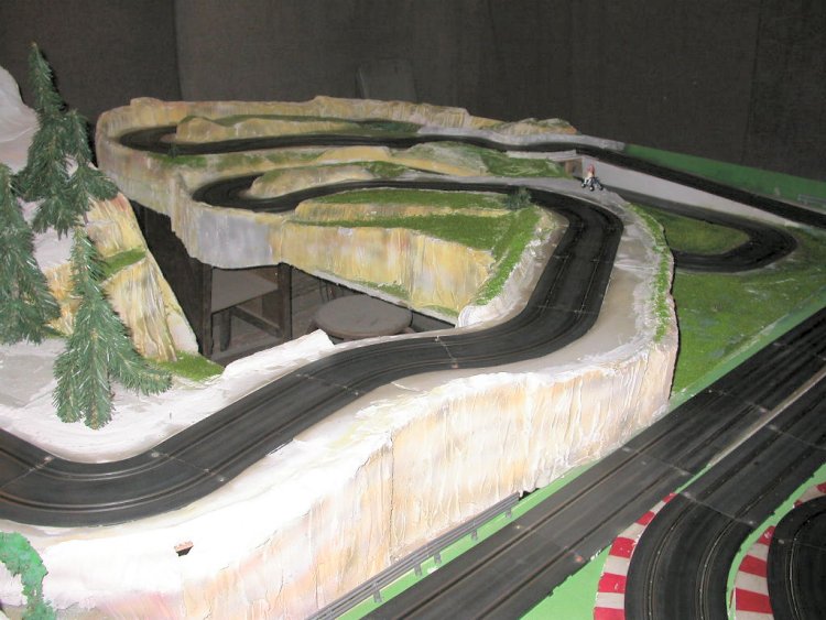

tu peux aussi faire ta base de montagne ou de falaises avec du styrodur ou de l'expansé ,recouvert ensuite de crépi papier qui après plusieurs heures de séchage( de 1 à 3 ) est encore suffisament mou pour pouvoir le sculter , ensuite peinture et flocage :
