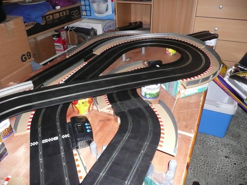

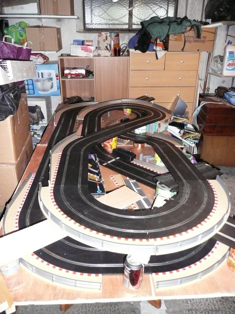

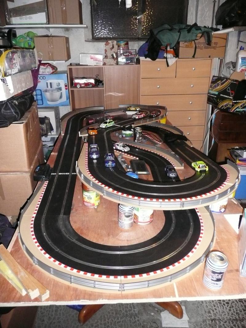

j'ai fait plusieurs essais avec les rails que j'ai. un tout simple que je vais mettre en photo. l'autre que javais essayé reprend la boucle gauche , il longeait la ligne droite et la courbe passait au dessus de celle de droite,elle faisait un 8 en hauteur pour redescendre sur la boucle de gauche

voici les photos de mon essai

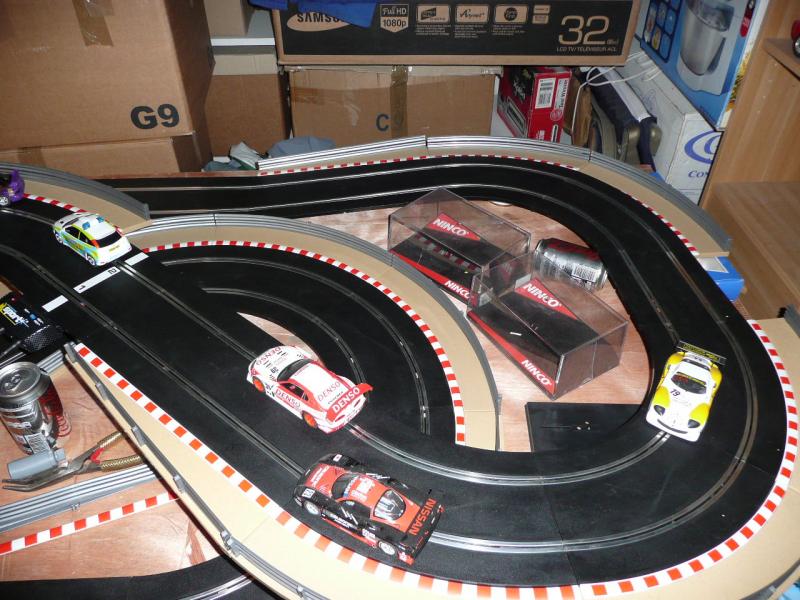

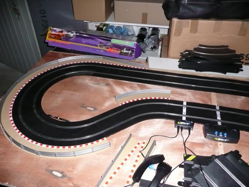

rebonjour j'ai refais quelques essais dont voici quelques photos, j'aimerais avoir votre avis sur le type de tracé par contre ce tracé me pose un problème je pense que le circuit se reboucle sur les 2 voies je ne peux utiliser qu' une manette et je commande les 2 voies dans le meme sens

fred7860 a écrit :je pense que le circuit se reboucle sur les 2 voies je ne peux utiliser qu' une manette et je commande les 2 voies dans le meme sens
Non c'est géométriquement impossible.
C'est tout simplement parce qu'il y a 2 rails d'alimentation visiblement et l'une shunte l'autre.

Date du message : jeudi 1 novembre 2012 à 19h47
bonsoir et merci pour vos réponses.
il y a bien 2 rails d'alim, mais un seul est branché et il y a bien un compte tour aussi.
j'ai utilisé le deuxieme rail d'alim parce qu'il me manquait un demi droit,
je vais faire un essai en enlevant le deuxieme rail d'alim et en utilisant a la place un 1/2 rail droit classic avec 2 adapatateurs classix/sport.
je vais essayer ca tout de suite et je vous dis ce que ca donne
fred7860
Date du message : jeudi 1 novembre 2012 à 20h26
donc apres un ptit moment a trouver un 1/2 droit classic ds mes archives, j'ai supprimé la 2 eme alim et la tout est ok.
par contre il me semblait qu'on pouvait en mettre 2 en les branchant toutes les 2 et en selectionnant avec le bouton sur l'alim?
si vous en savez plus je suis preneur

fred7860 a écrit :donc apres un ptit moment a trouver un 1/2 droit classic ds mes archives, j'ai supprimé la 2 eme alim et la tout est ok.
amicalement
Non: tu peux utiliser une seule alim et l'alimenter avec un ou deux transfos (un par voie), et c'est ça que sélectionne avec le petit curseur sur l'alim.

si quelqu'un à un ou plusieurs avis sur le 2eme circuit celui avec les boucles en hauteur. Je suis preneur
J'ai essayer de faire un circuit le plus long possible avec la place que j'avais et les pistes que j'avais sous la main.
il me reste des droites sport et des courbes, 2croisement en courbe un croisement et 2 retrécissement
il me reste aussi un circuit gt complet plus d'autres rails des que je l'aurai récupéré
il me reste un grand stock de rail classic en plus des 2 circuits classic que je possède
donc comme vous pouvez le voir j'ai beaucoup plus de rails que de place pour le moment!!!
j'ai une idée avec des virages plus sérrés avec 2 r1 je sais pas ce que vous en pensez.
tous vos conseils ou astuces seront les bienvenus
fred7860

je ne sais pas quelles sont les dimensions de ton plateau, ni les rails que tu as en stock.
Mais tu apprendras avec l'expérience que tout n'est pas question de longueur.
Si tu dessine un plat de spaghetti et que tu n'a aucune visibilité pour jouer, tu ne prendra aucun plaisir sur ta piste.
Parfois, un tracé plus court et plus simple et beaucoup plus sympa, surtout si tu veux faire une déco.
Donc,
Pour donner mon avis par rapport aux photos que tu as postée, çà me semble un poil compliqué tout ces ponts. Tu vois qqch
Si tu veux absolument un pont, pourquoi ne pas essayer une seule diagonale en hauteur ?
Tu peux aussi poster une demande dans "demande de tracé", il y a des experts sur le forum qui pourront t'aider.
El Nomad

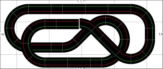

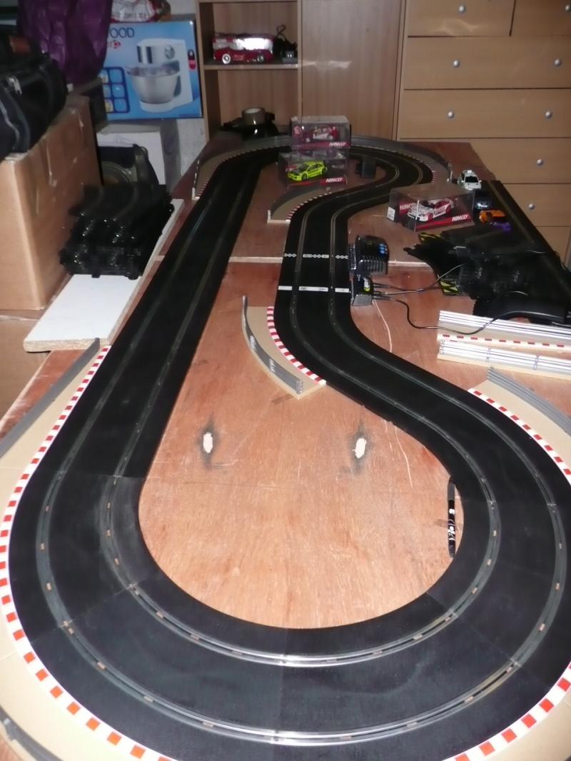

en respectant ton stock et tes dimensions,
voilà quelquechose que je préfère, bien qu'il soit difficile de faire un tracé avec uniquement du R2.
les 2 voies sont strictement identiques grace au pont, soit 9m25 par piste.
tu pourras difficilement faire plus grand dans tes dimensions, à moins d'aimer les spaghettis.

Date du message : dimanche 4 novembre 2012 à 23h43
re merci a toi elnomad pour le temps que tu me consacres!!
effectivement ton tracé est beaucoup plus aéré.
pour ce qui est du r2 cest ce que jai dans les 2 circuits sport et les 2 classic mais je ne suis pas contre du r1 ou r3 si ca passe par endroit,
j'avais idée de mettre 2 r1 pour faire une courbe à 90 plus sérrée. mais avant de faire des achats, je souhaitais avoir des avis pour voir si ça valait le coup et si ça apporterai réellement quelque chose en plus.
j'essaie de réaliser ton tracé demain aprèm après le taf et je prends des photos dans la foulée
fred7860

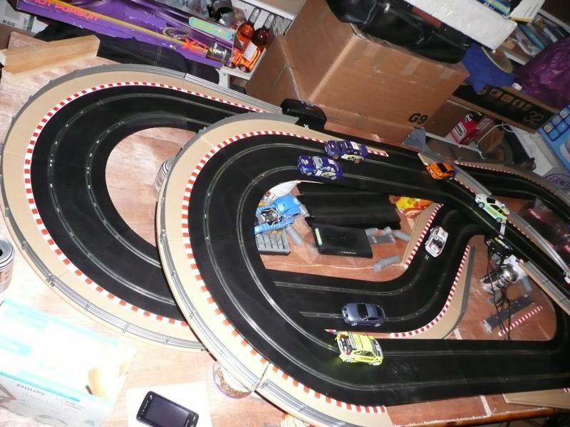

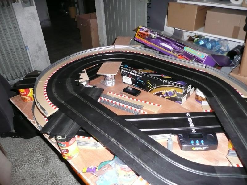

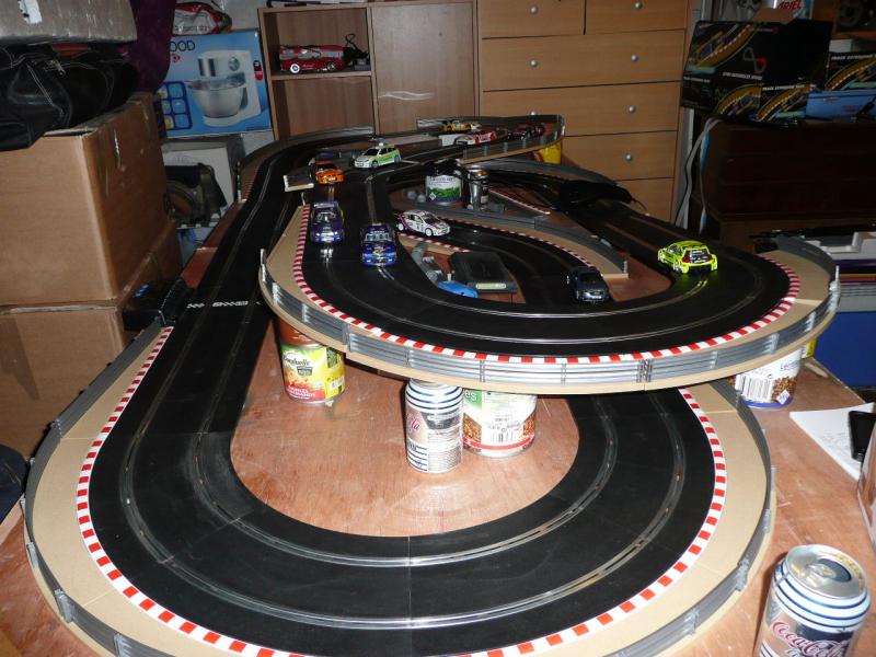

Date du message : lundi 5 novembre 2012 à 19h36
bonsoir el nomad bon finalement
j'ai pas pu attendre et j'ai attaqué juste après t'avoir répondu!!!
j'ai refait le circuit hier soir jusqu'à presque une heure du mat : le temps d'essayer un peu avec chaque bolide ( presque jai pas essayé avec le camion et mes 2 formule 1)
je mets les photos que j'ai pris aujourd'hui par contre.
si jamais t'as un avis sur des courbes un peu moins régulière avec du r1 ou r3 n'hésite pas, je te remercie d'avance.

Date du message : lundi 5 novembre 2012 à 19h39
perso je trouve sa simpa avec une belle deco urbaine sa pourrai faire un circuit type ville bonne continuation
