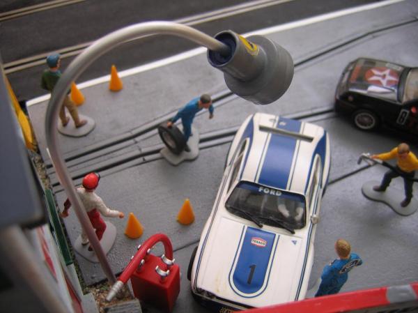

[quote=fred] Il y a GACHETTES qui a fait des lampadaires bien chouettes.
pour répondre à Harley qui m'a envoyé un mail je post ici pour ceux que ça interresse ![]()
diamétre bouchon en partie basse 2.5cm partie haute 1.4cm longueur 3 cm (bouchon de déodorisant pour voiture)
diamétre tube alu 3mm hauteur 20 cm en haut de la courbe galbe réalisé autour d'une bombe de peinture grand format
un led 12 volts
facile ![]()
