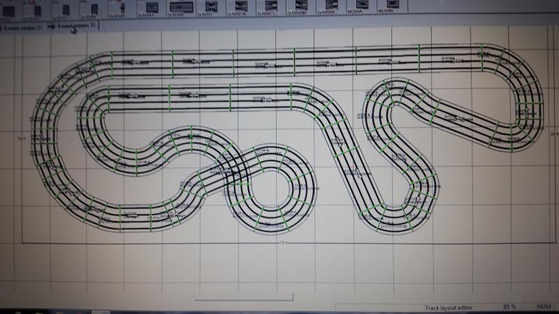

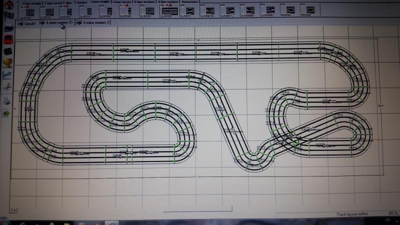

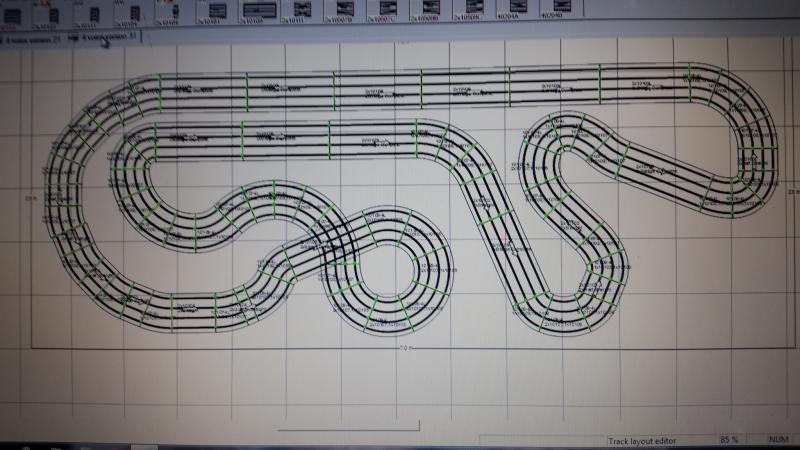

2eme version circuit ajoutee sous l autre..... mais sur celle la les pistes n ont pas toutes la meme longueur...

Les deux versions ont des voies de longueurs identiques...ouf...
Si tu as un pont (et un seul, ou du moins un nombre impair de ponts), et ce, dans le bon sens, tu auras forcément des voies de longueur identique, c'est arithmétique.
Date du message : samedi 5 novembre 2016 à 22h27
J'aime bien le premier...
J'ai un petit doute pour la grande courbe à gauche j'ai peur que les petits bouts droits ne cassent la glisse on ne pourrait pas le lisser un peu plus
Par contre j'aime beaucoup le principe de cette grande courbe à grand rayon...
Je viens de voir qu'il existait des r5 chez ninco ca peut aider non ?
Message modifié le samedi 5 novembre 2016 à 22h46 par titikine

Pour la grande courbe a gauche ur30 n a pas de r5 donc j ai mis ces petits bouts droits mais l idee est de faire une grande boucle homogene avec du r5...ca devrait passer....

Date du message : samedi 5 novembre 2016 à 22h48
Ok je comprends mieux
Merci pour l'info

Date du message : dimanche 6 novembre 2016 à 13h00
Moi aussi je prefere le premier... plus fluide...

Date du message : lundi 7 novembre 2016 à 09h14
TIF38 a écrit :
On s approche d un truc sympa... Les deux versions ont des voies de longueurs identiques...ouf... A vos observations... constructives sur le pilotage...![]()
Je préfère le 2ème, car j'ai un doute sur l'accéssibilité du virage sur le premier tracé.
Dans quel sens tournes tu et sur le 2ème comment as tu prévu de faire le pont. Le petit pif-paf avant le pont si tu tournes dans ce sens sur le 2ème tracé risque vite de poser beaucoup de problème (voiture qui glisse et qui va se loger sous le pont).
Bon courage pour la suite.
