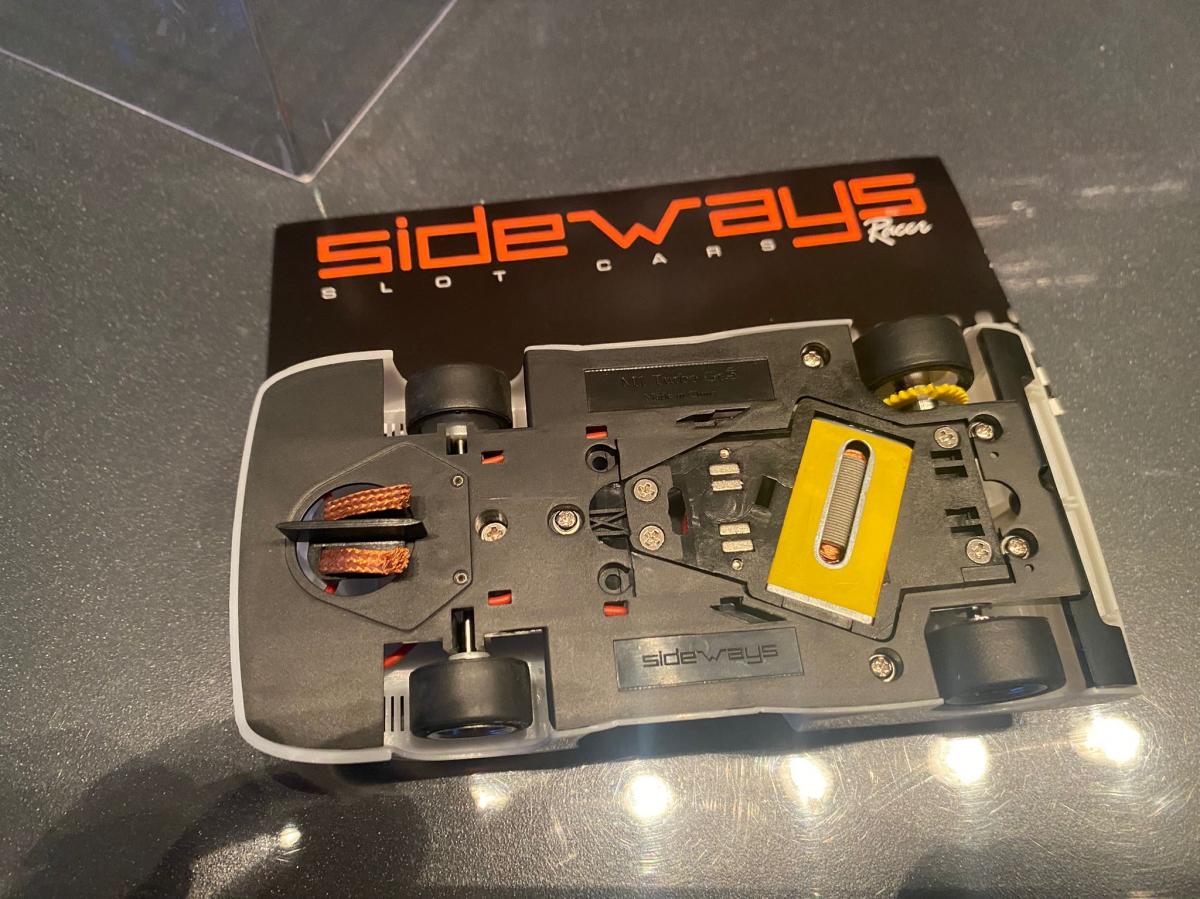

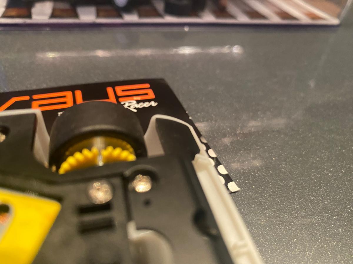

J'ai une angoisse chaque fois que je roule avec une group 5 de Sideways. La couronne s'est à chaque fois fendue côté opposé à la vis de fixation de ladite couronne.

Argh, 8 sur 45 ça commence à faire beaucoup et ça ne me rassure pas......
surtout si le défaut n'a pas été corrigé sur les modèles récents.
Date du message : dimanche 25 janvier 2026 à 17h18
Je pense avoir vu une couronne blanche. J'espère que les autres vont tenir.
Date du message : lundi 26 janvier 2026 à 14h51
Idem a la maison 2 couronnes sidways jaunes fendues.

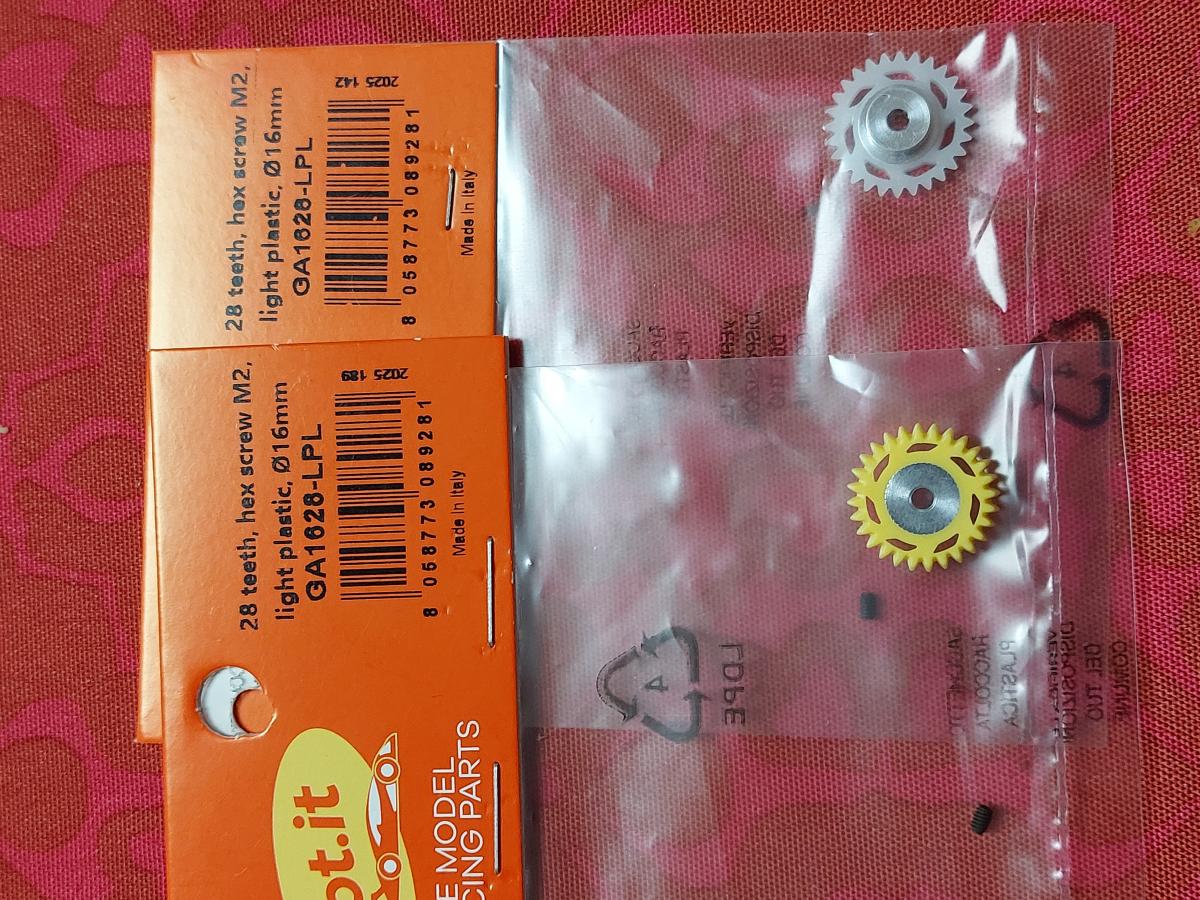

Date du message : mardi 27 janvier 2026 à 15h28
Salut en effet il y a eu un lot de couronne 28 dents jaune défectueuse. J'ai notamment reçu 4 voitures neuves sous blister avec la même maladie depuis slot it a changé de couleur et les couronne de 28 dents plastiques sont blanches. Depuis aucun soucis mais clairement ça fait raler de recevoir une voiture neuve avec une couronne cassée !

Date du message : mercredi 3 juin 2026 à 08h13
Jusqu'à présent pas de casse avec les nouvelles couronnes blanches ou jaunes.
