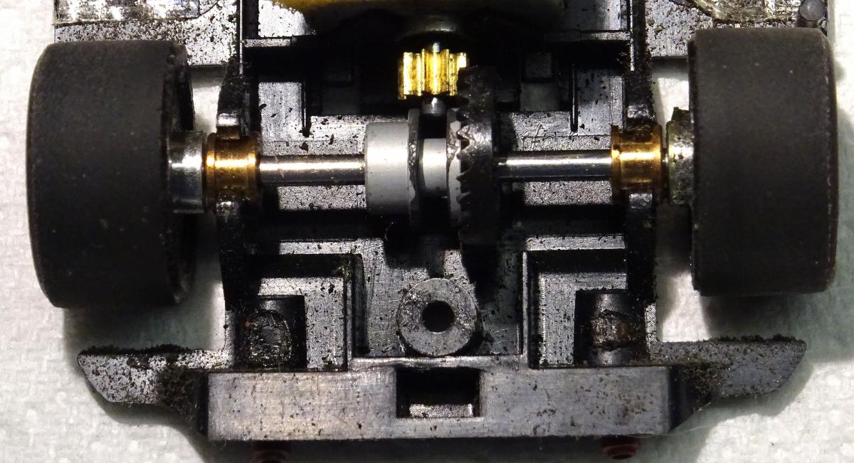

Une des voitures a la couronne avec des dents en moins. Par quoi remplacer? Je vais devoir changer l'axe, couronne etc je suppose? Par quoi?

J'ai eu le même problème à l'époque ..2 tours de circuit et plus de dents sur la couronne
J'ai tout remplacé en Slot IT , axe , roues , paliers et couronne ..
il existait avant des kits ( référence KK quelque chose ) mais je suis pas sûr que ça existe encore ..en tous cas pas avec une couronne de 27

oui , obligation de changer , la couronne est emmanchée a force sur l'axe qui est cannelle

DART1973 a écrit :oui , obligation de changer , la couronne est emmanchée a force sur l'axe qui est cannelle
Si , on peut les démonter quand même en bloquant la couronne et en tapotant sur l'axe ( doucement ) , ..mais le problème est plutôt d'avoir une couronne de ce type pour la remplacer

oui tu peux , mais trouver la couronne pas simple et si pas de pot bis repetita

Je m'en doutais. Plus qu'à chercher et surtout trouver. Merci.
