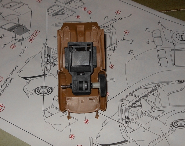

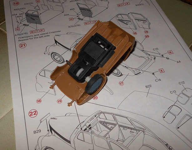

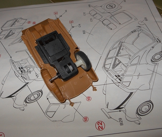

Je le fais de temps à autres pour mes scratchs de berlines anciennes qui ont besoin de roues étroites.
Je colle mon pneu à la néoprène et ensuite lorsque c' est sec je découpe l' intérieur avec une paire de ciseaux bien affûtée en suivant la jante.
Le boulot n' est pas super impeccable mais ça ne se voit pas, étant à l' intérieur de l' aile.
Mes autos ne sont pas des bolides de compétition et jusqu' à maintenant je n' ai pas eu de souci de pneu qui s' en va.
J' ai fait cette transformation aujourd' hui pour une auto des années '40 en retaillant les jantes pour obtenir des roues très étroites.
