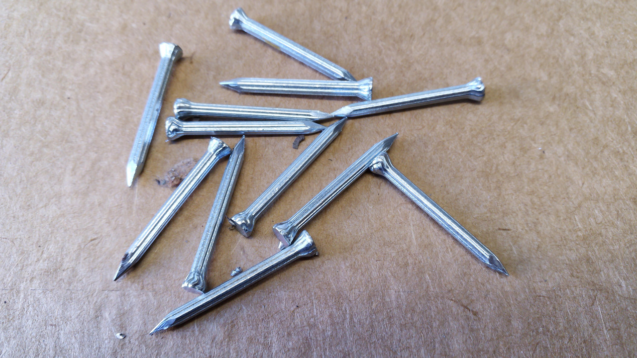

Bonjour
Céline Dion, a chanté, " River des clous, çà j'ai appris ""
Là on va plutôt les couper,

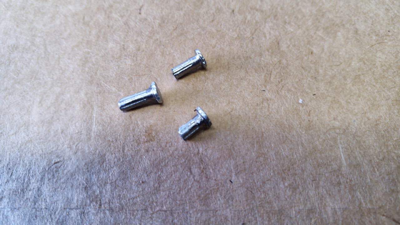

Ce sont des clous un peu spécaux, striés, en acier asser dur
A la pince coupante, pas possible, à la scie à métaux, oui mais pas facile,
Ma méthode il vous faut,

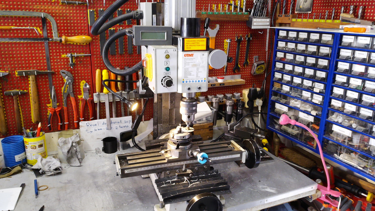

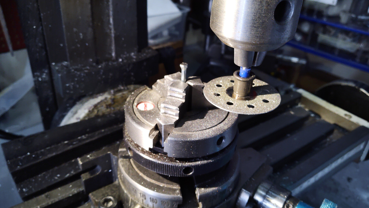

1 mini fraiseuse,, un mini plateau diviseur, un étau doit le faire aussi,
1 disque diamanté, de chez Dremel je crois,
Place aux photos, qui parlent,,
La coupe se fait par mouvement du chariot transversal,,,
Sur la dernière photo, on voit que les t^tes des clous on été détourées,,
Pour une utilisation, spécifique, " butée de profondeur sur mandrin "

Non, pas coupé , tous les clous, juste une douzaine, pour aller dans un processus de tournage,
Tout ce matériel, a été acheté depuis longtemps, largement amorti,
Il a largement servi a autre chose, que tu sais bien,
Les clous c'est de l"amusement, pour m'occuper,,

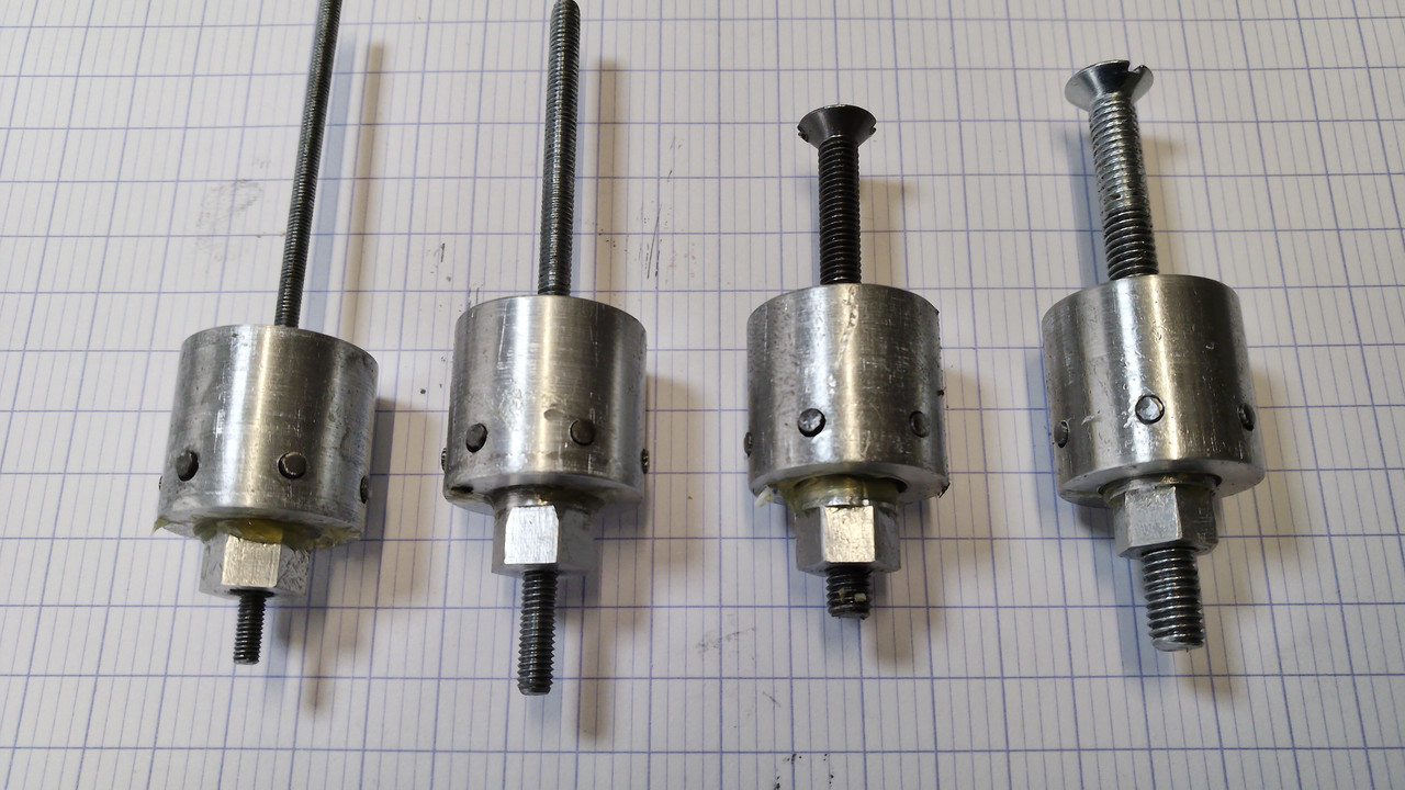

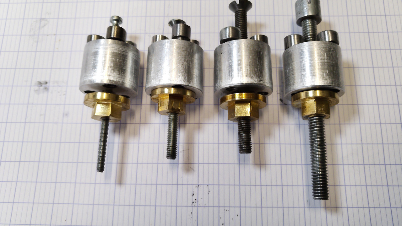

Avec 3 clous, cela fonctionnait déjà, bien, mais avec 6, c'est du pinaillage, à la Jean- Claude
Ci- dessous, le 1er système, élaboré, il y a quelques temps,
Le blocage dans le canon se fait pas 3 vis à tête excentrique,
Le réglage de la sortie de tige filetée/butée, par serrage de l'écrou en bronze,,
