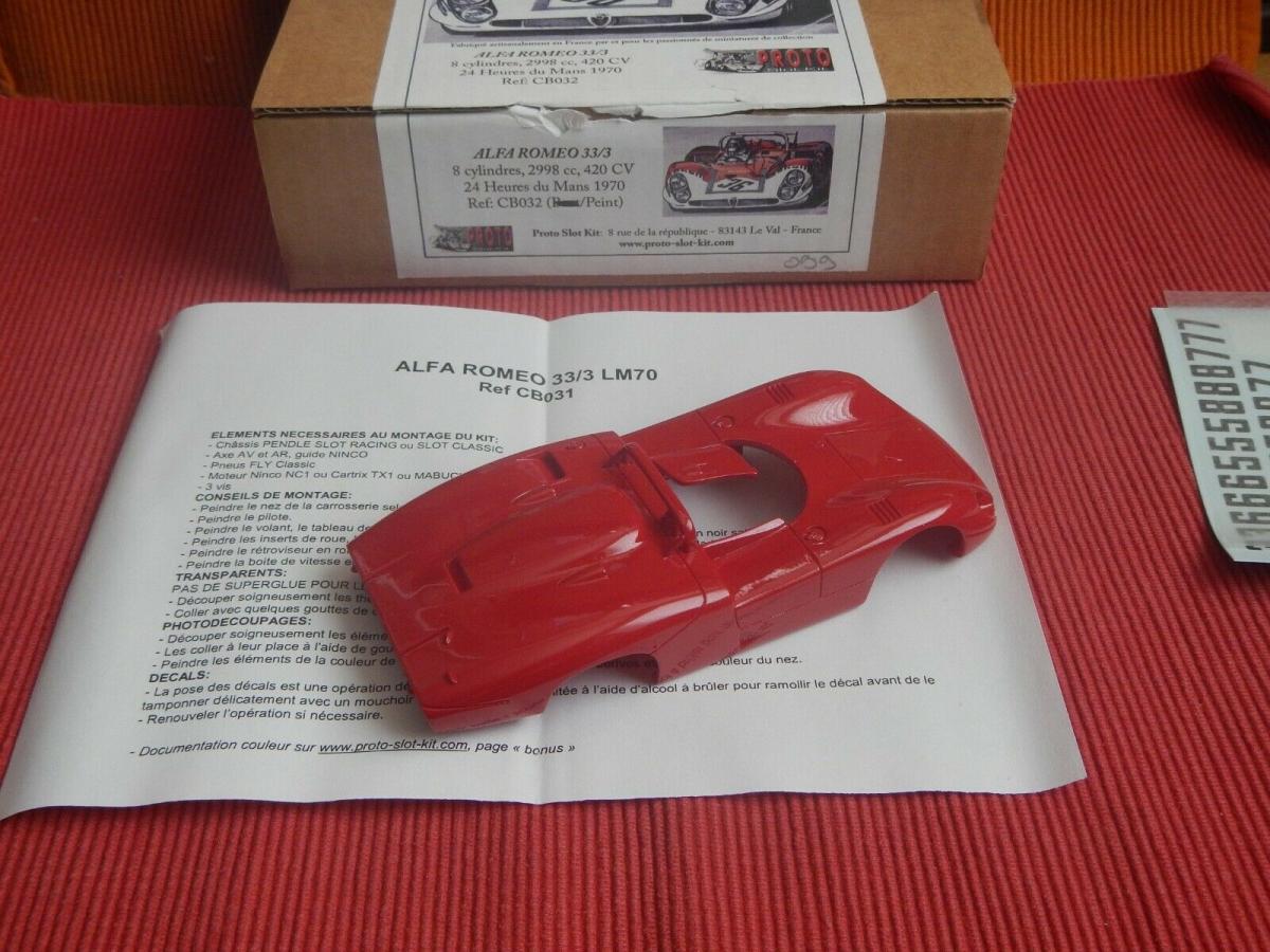

J'ai il y a quelque temps fait l'acquisition d'un kit PSK pré-peint de l'alfa 33/3 ayant couru au Mans en 1970.

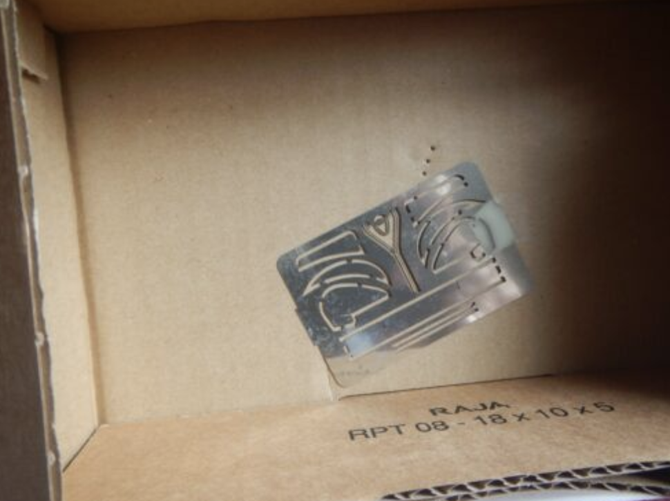

Je souhaiterais m'y mettre, mais je cherche à trouver la bonne teinte pour l'aileron en photo-découpe qui, lui, n'est pas peint.
Je pense malgré tout que ça va être compliqué d'obtenir la même teinte sur l'aileron que celle de la résine, auquel cas je poncerai un peu le kit et repeindrai l'ensemble en intégralité, aileron et résine afin d'être uniforme. De cette manière, je pourrai en plus peindre l'avant en blanc pour reproduire la N°36. Si ceux qui ont fait l'expérience de peindre sur un kit PSK déjà pré-peint ont des conseils et recos, je suis preneur.
Le problème qui subsiste, c'est "quelle couleur ?" Je peins à la bombe et un vendeur dans un magasin de modelisme m'a expliqué que cette référence de rouge en bombe n'existait pas en modelisme. Est-ce que certains d'entre vous connaitraient une référence en bombe se rapprochant le plus possible du rouge des alfa 33/3 ? Vue la rareté de ce kit, je tiens à ne pas me planter et faire les choses bien.

Voici des photos de cette alfa, là c'est le même modèle vendu il y a peu sur la baie :

Les kits PSK sont peints et bien vernis !
Quand j'avais testé sur la Matra, le decap'four n'y avait évidemment rien fait. Le dissolvant avait attaqué le vernis et la peinture mais avait ramolli et fendu la résine, qui avait été difficilement récupérable...
