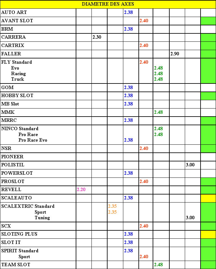

PINUEXPRESS
Date du message : dimanche 6 février 2011 à 17h45
docnoz a écrit :
bon ok tout le monde dit enlevez les aimants pour profiter a fond mais faut obligatoirement penser a changer les pneu pour du ultimate ou nsr.Mais c est rien complique de trouver le pneu qui se monte sur votre jante.Ca correspond a quoi les cotes exactement.Pareil pour les jante,comment on prend les cotes .Et aussi est ce que tous les axes sont standards et donc aceuillent sans probleme tous types de jantes.Honnetement j ai rien trouve de clair sur le sujet.
Voici un document que j'ai créé au sujet du diamètre des axes.
C'est une compilation de ce que j'ai pu trouver çi et là.
J'ai ensuite vérifié au pied à coulisse (ceux qui sont cochés en vert fluo)
Si ça peut t'aider...
Bon courage !
