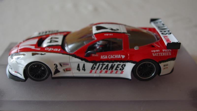

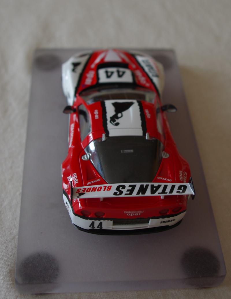

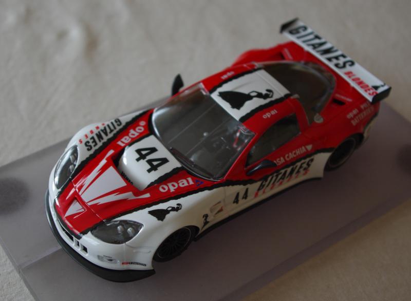

Salut
Une chtite photo de la déco de ma corvette....
C'est pas du Folm, du PSK , du Grosbig ou du Chriss mais elle me plait bien.
Sébastien
Message modifié le samedi 3 septembre 2011 à 10h55 par speedy

Date du message : samedi 3 septembre 2011 à 12h29
A la base s'était une déco savoyarde...
Mais , j'ai imprimé mes décalques avec logo du SRC73, passé le fameux produit fixant. J'ai ensuite fait un test de verni motip sur les fameux décalque et là ... Catastrophe. On dirait que le solvant du verni bouffe les décalques. Je me suis rabattu alors sur un fond de tiroir avec les décalques que j'avais.
En plus quand j'ai verni , un décalque du toit a bougé
Je pense que cette peinture est ma dernière car j'ai trop de non compatibilité entre carrosseries, decalques et peintures. C'est usant de faire et refaire pour des conneries pareils
Sébastien
Message modifié le samedi 3 septembre 2011 à 12h32 par speedy

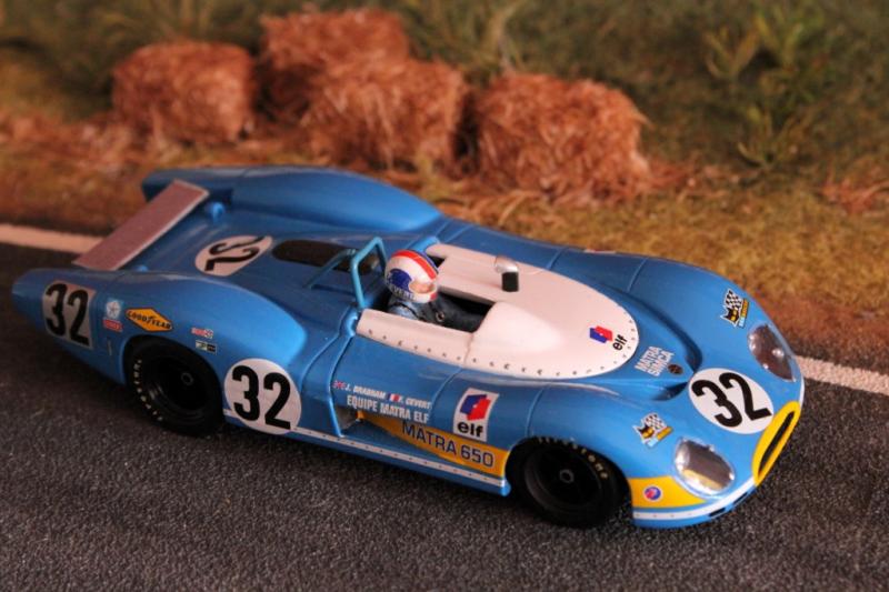

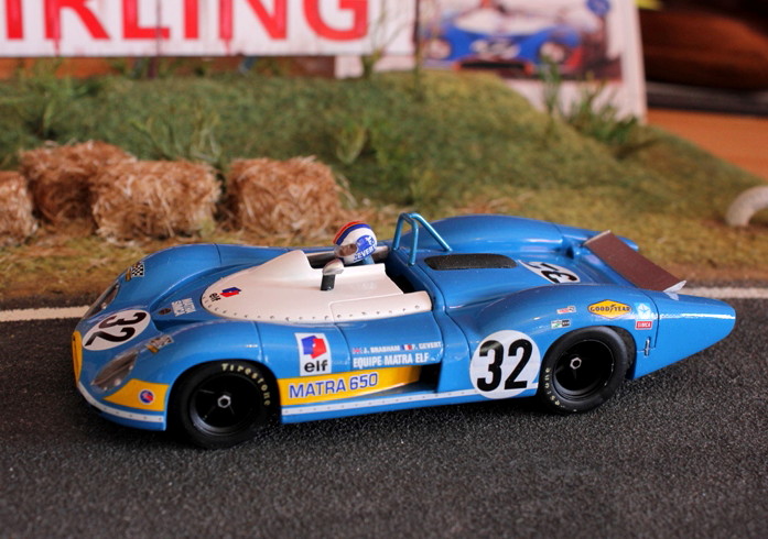

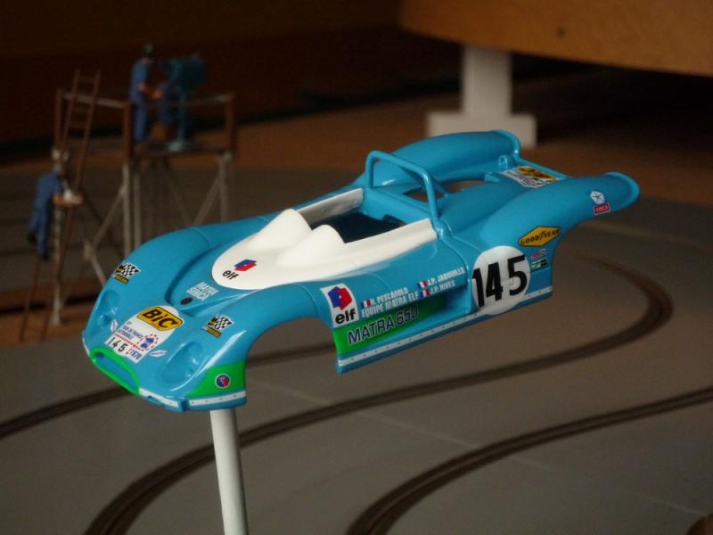

A propos des produits Motip, ils vont progressivement remplacer mes bombes Tamiya :
- comme le souligne speedy, "le fini peinture du motip est vraiment meilleur que la tamiya"
- gamme plus vaste et plus économique
- le vernis que je n'utilise que depuis très peu de temps me donne pour le moment entière satisfaction. Exemple avec cette Matra PSK en cours de montage :
Les décalcs ont été posés jeudi, les 3 couches de vernis aujourd'hui ; la première, fine, vers 9h30 ; les 2 suivantes, plus "grasses", vers 11h00 et 13h00
