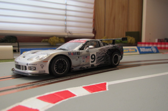

Bon, c'est pas à proprement parler un scratch, mais c'est un peu plus qu'une simple barbouille aussi, alors je la poste ici quand même...

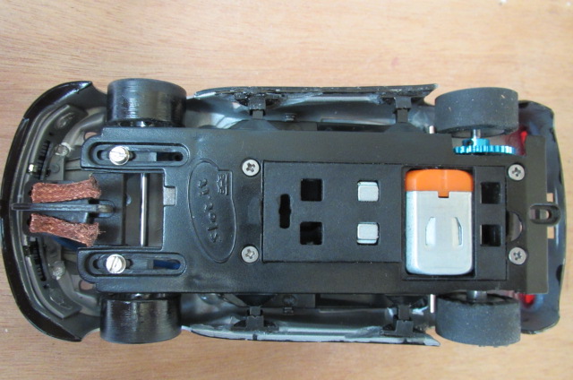

Le but à l'origine, faire d'une Corvette Carrera une voiture qui avance, en prévision d'une course de club axée GT...

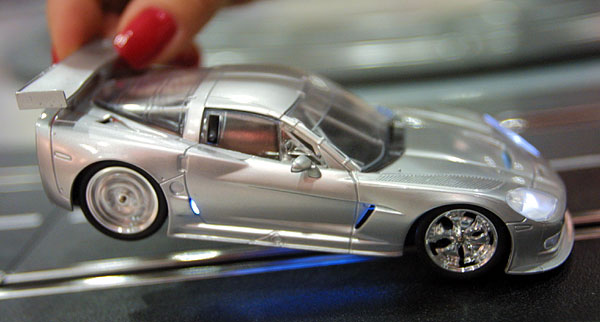

Je suis parti de ça (non, les ongles ne sont pas à moi, j'ai piqué la photo sur le Web parce que j'avais oublié de la photographier avant...):
J'ai viré tout l'éclairage (y compris les néons bleus) et j'ai posé le tout sur un châssis Slot-It, moteur et transmission Slot-It, avec jantes et pneus NSR (vernis à l'avant), un peu de plomb au centre et en arrière du guide (l'aimant sert seulement de lest, puisque je roule sur bois uniquement):

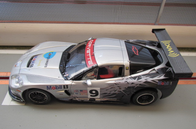

Comme il s'agissait d'une version "civile" à l'origine, j'ai ajouté un aileron de Ferrari et un casque sur la tête du pilote, et puis j'ai adapté les décals (Patto's) de la Corvette jaune et grise du Mans 2010 sur la peinture grise d'origine. Après deux couches de vernis, ça donne ça:
En tout cas, elle est de loin la plus rapide sur ma piste, avec un 3" 50 tout rond en 11 volts...
Commentaires bienvenus...

elle est splandide et tu est au max a l'arrière ou tu peut rabaissé un peut

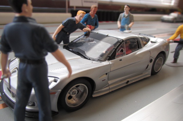

tes figurines sont superbe aussi tu les a eu ou
Bravo et bonne continuation

belle réalisation sauf l'aileron trop grand à mon goût

fastwagon
Merci.
Je ne sais plus où j'ai trouvé les figurines...
La garde au sol est au minimum à l'arrière, car je dois prévoir l'usure des pneus (c'est pour une course d'endurance).
L'aileron est à l'échelle par rapport aux GT2 réelles... Peut-être que l'effet grand angle de la photo le fait paraître plus grand...

fastwagon

Effectivement pour "croiser" de temps en temps en vrai des GT ....l'aileron arrière est a l'échelle..!
C'est d'ailleurs impressionnant à voir en vrai.......
Dernière petite chose....tes photos en situation sont superbes sur ta piste......:-)

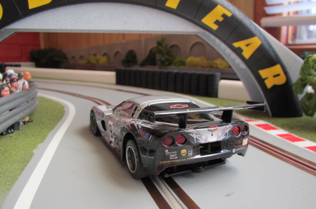

en fait je me suis mal exprimée Fastwagon , le puis de visse a l'arrière si tu lui coupe un bout ta carrosserie sera plus basse , c'est ce que je voulais te dire en fait

fastwagon
mais elle est très jolie quand meme
et les décalcos ça na pas du simple a posé
Je vois ce que tu veux dire. Mais si je fais ça, c'est les bas de caisse qui vont frotter... En fait, les passages de roues sont prévus pour des roues de plus grand diamètre, c'est ça qui donne cette impression de vide effectivement. Dans ce cas précis, je vise les performances, donc je fais des sacrifices sur l'aspect esthétique...
Ouais, coupés en 5 morceaux les décals latéraux, pour la pose. Mais avec les décals Patto's, no problem, ça se pose tout seul, sans même utiliser le Micro Sol...
Et il n'y a pas de puits de vis, puisque c'est un châssis Slot-It! ;)

ah oui ok , je suis une nouille bon ben je vais retrouvé mon plat j'ai du mal a me dire que c'est une CARRERA et oui eux il font les choses en grand je devrais le savoir j'ai une sirocco et une Z4
il va falloir que j'essaye ça les pattos
