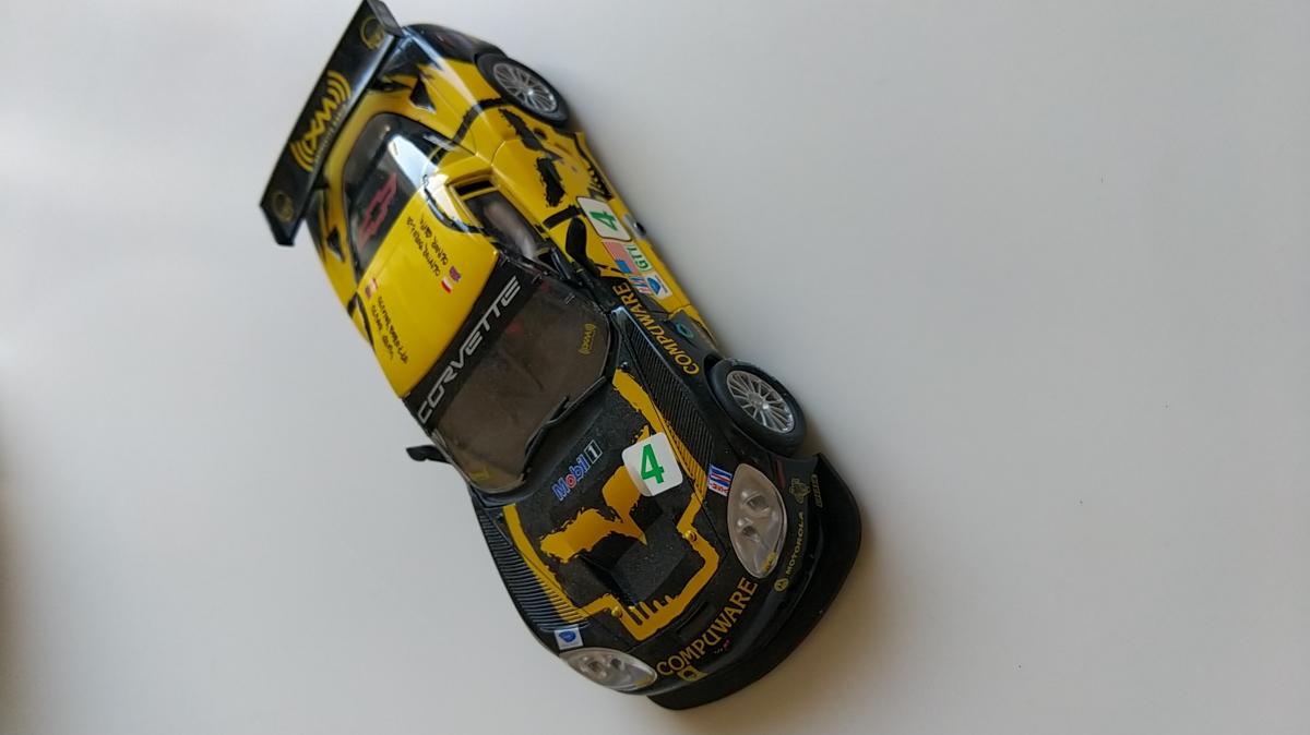

J'ai pu racheter quelques autos ces derniers temps et il y en a une ou j'ai eu un coup de coeur
La corvette CR6 Compuware de chez SCX
J'ai flashé sur la déco :
Par contre pas de boite et ...
pas de guide
C'était bien indiqué dans l'annonce. je l'ai trouvé sur Ebay un vendeur à Hong Kong aux enchères. c'est pas monté tres haut
L'aileron et les rétros sont encore dessus. Faut que je regarde de près le pare brise il y a l'air d'avoir un peu de poussière

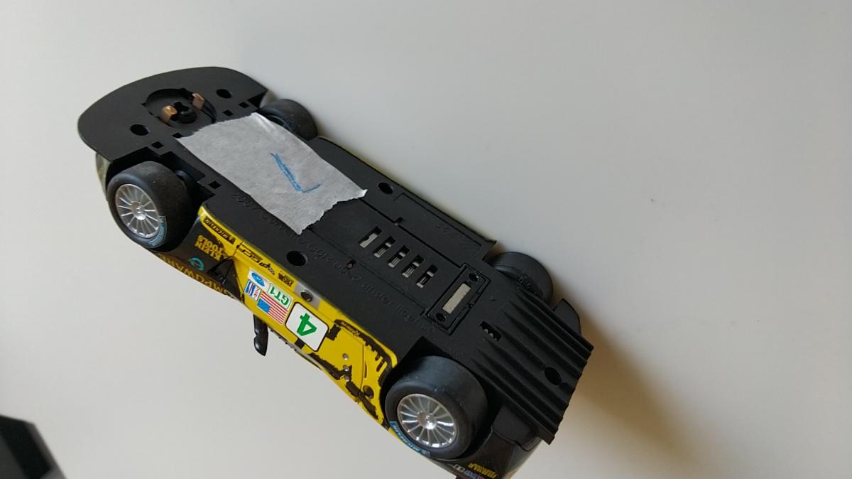

L'état est bon. L'ensemble moteur et transmission est monter sur articulation qui assure "la suspension"
Par contre il y a 5 vis .... Je pense que ca devait être un standard avec les modèles qui possèdent de l'éclairage; Je m'attendais donc à en trouver à l'intérieur mais non ; A ma grande joie
Au remontage je me contenterai de 3 vis : 2 à l'avant, 1 à l'arrière.
Pour le guide je pensais le remplacer par un modèle à vis mais le puit n'est pas rond... Est que vous avez une idée ou dois je remettre absolument un modèle d'origine? Ou gros "scratch" pour adopter un modèle plus performant
Ou l'autre solution qui me vient à l'idée en écrivant : un châssis 3D?

En fait toutes tes solutions sont valables. Retrouver un guide d'origine si tu veux qu'elle soit collectionnable, un gros scratch si tu t'en sens capable peut donner de bons résultats, un châssis 3D selon le fournisseur et la position du moteur peut en faire une bête de course.

Perso, je ne suis pas fan du HRS sur du Ninco. il est trop rigide donc moins performant qu'un scratch avec une adaptation de châssis NSR ou Sideway. On peut obtenir de très bons résultats avec des châssis 3D, deux conditions, ils doivent être souples et dans l'idéal avoir un berceau moteur indépendant et Anglewinder.

Salut pour la corvette C6 SCX tu peux lui greffer un châssis sideways de lambo huracan GT3, i s'adapte sans trop de problème si tu bricoles un minimum

Effectivement, transformer une C6R SCX en auto de slot racing performante va te demander de tout changer, et le tarif risque d'être elevé, entre 70 et 100€de pièces. Tu ajoutes l'achat de ton auto, ça grimpe ^^
SI c'est juste pour le plaisir de rouler avec sans la dénaturer, tu peux essayer de trouver un adaptateur pour petit moteur type Mabuchi, sortir le moteur d'origine et le remplacer par un slot-it 23K par exemple. Le tout avec une paire de jantes alues, couronne slot-it et inserts correspondant, ton SCX sera bien plus agréable a rouler et pour une petite trentaine d'euros tout au plus.
Et pour le guide, je crois que des slot-it sont adaptables. En fouillant le forum tu trouveras des exemples de SCX customisées je pense.
