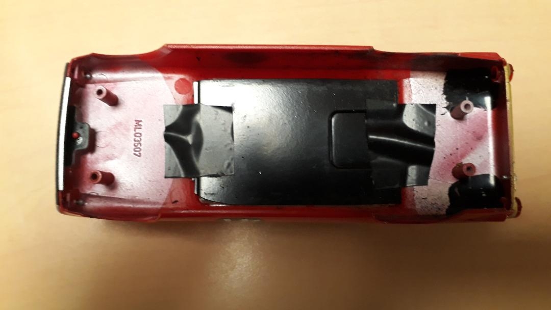

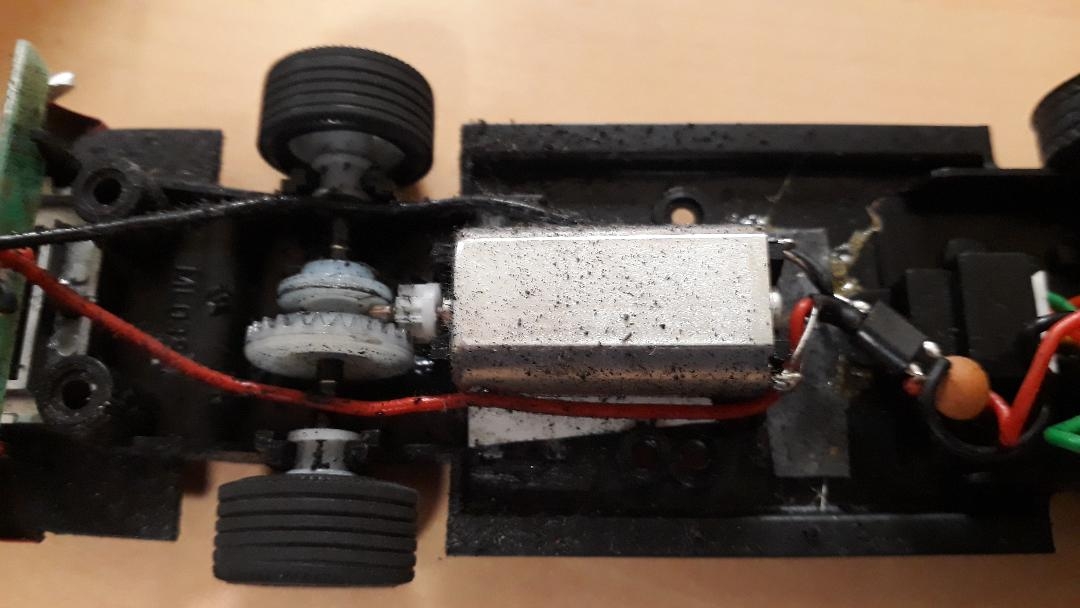

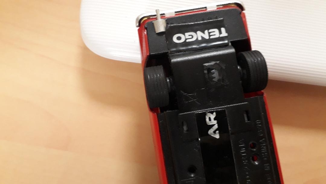

Les photos des modifs:
changement des galettes ar par des pneus Reprotec avec lest + scotch sur moteur qui avait une fâcheuse tendance à se déclipser
L'habitacle modifié avec une plaque de lexan
Et encore un peu de lest sur le châssis direct!
