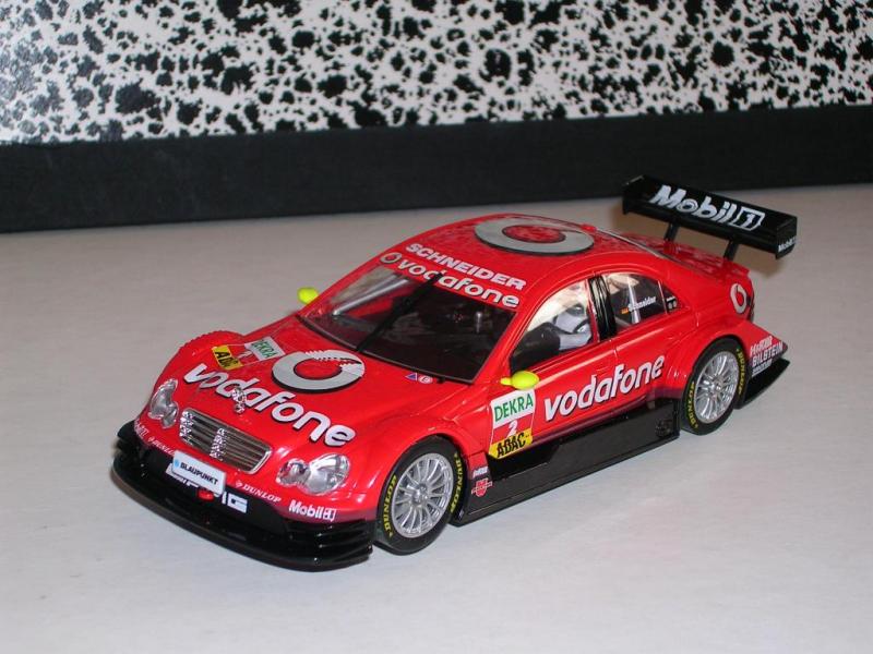

Bonjour
Je voudrais savoir si il est possible de convertir des voitures SCX et Carrera(possédant en plus des feux "effets Xénon") sans risque pour la puce
Les Carrera ont un aimant réglable mais cela devrait pas poser de problêmes
Sinon je les revendrais sur internet
Je met les photos des modèle que je dois convertir:
Merci a tous d'avance pour votre aide

Date du message : dimanche 29 juin 2008 à 09h52
je ne suis pas un pro du digital, mais a priori aucun soucis. tes phares devrais fonctionner sans probleme. en revanche sur les carrera tu rique peut etre te retrouver face a un probleme de place dans l'auto. il y a des possesseur de scalex digital ici, ils t'aiderons suremment plus que moi

Date du message : mardi 1 juillet 2008 à 19h29

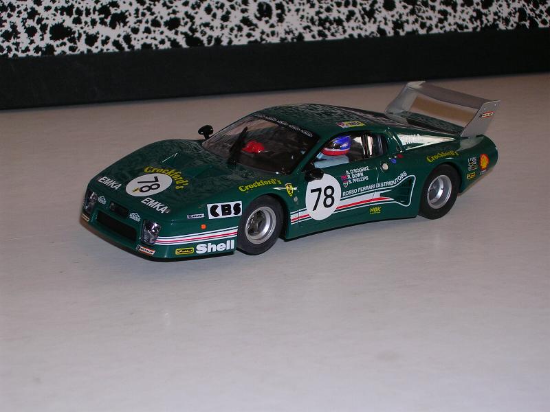

Bonjour j'ai pucé SSD SCALEX la 512 BB ,pas de probleme les phares fonctionnent (même des 908),pour les F1 j'ai pucé des red bull 2007,certes elles sont un peu moins vite que les scalex mais sympa.Enléve l'inverseur de sens ça gagne de la place,mais pas sur les derniers protos(908 R10) respecte bien la polarité droite gauche fil jaune SSD frotteur droit.A priori ça doit être bon,tu crois pas qu'ils auraient pu faire une puce standard ces c...
Le client paye merci.
Dis nous si tu t'en sors
Bon courage
SLOTPAT

Date du message : mardi 1 juillet 2008 à 21h16
Merci pour tes conseils Slopat,je commenderai donc quelques puces
Mais je voudrais que tu me confirme :c'est les puces "type F1" qu'il faut, pour le gain de place
Je devrais m'en sortir mais en fait j'avais surtout peur de griller les puces

Date du message : mardi 1 juillet 2008 à 22h10

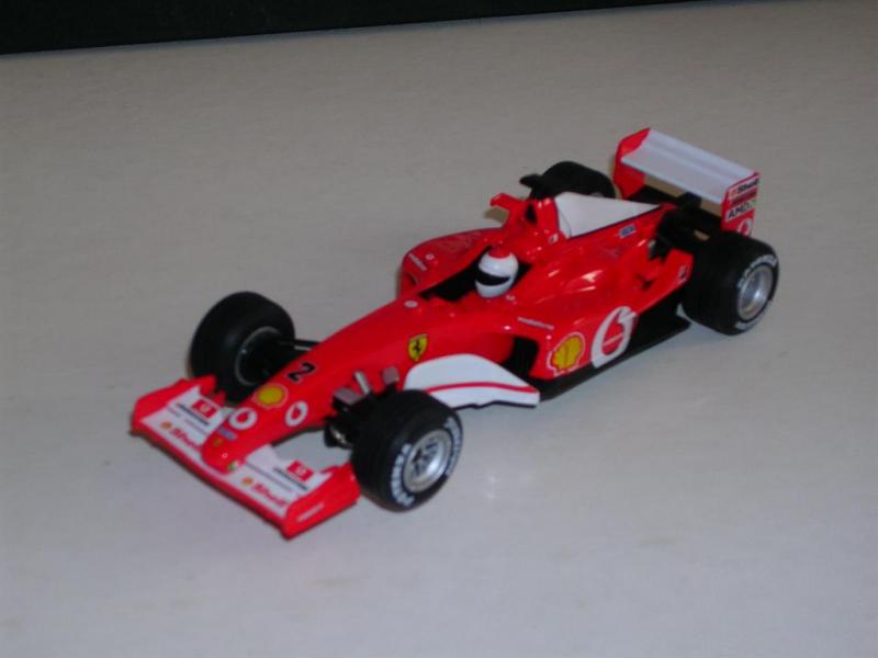

Je confirme uniquement les puces f1 sinon c'est injouable,j'ai même un peu raboté les fesses des pilotes f1,mais ça passe,tu peux passer les cables coupés au bout de la puce SSD,jaune et vert dans les trous du guide carrera
Sur la 512 BB met aussi une puce f1,pour dire scalex a fait intelligent et polyvalent,j'ai peur que carrera ,modifie
leur montage ,pour empecher la compatibilité,on va voir sur leur f1 2007 à la rentrée.Cela dit scalex sur sa derniére f2004/2007(gonflant) n'a pas mis de DPR;
Bon montage vive la course auto ,le slot et calme les écolos ,c'est pas le sport auto qui bouffe la planéte quoi!

Date du message : mardi 1 juillet 2008 à 22h15
Encore moi ,pour les SCX j'ai aussi pucé SSD F1 des SCX 908 et F1 ,ça marche presque plus facile que les autres pour les soudures,mais les moteurs ne tirent pas sur scalex,mieux pour la 908,mais derriére la carrera au
chrono,il faut aller chercher la R10 scalex au chrono,pas évident 3/10e derriére!

Date du message : mardi 1 juillet 2008 à 22h16
Ok merci et encore une question que j'avais oublié:la cellule tu la posé où sur les carrera tu as perce le guide de l'aimant
Merci de ton aide

Date du message : mardi 1 juillet 2008 à 22h26
Pour la 512 BB j'ai percé la plaque de métal ou coulisse l'aimant,pour les F1 j'ai fait un passage dans le plastique
devant cette plaque,puis collage,pour la 908 plus récente passage,prés de l'inverseur à ne pas retirer la,j'ai chignolé un passage du led en latéral puis collage,pas facile mais faisable ça marche,pourtant je ne sius pas top bricoleur.

Date du message : samedi 5 juillet 2008 à 12h58
MnMs, je confirme: les SCX avec xenon (ou LED super puissante) se digitalisent sans problème, et les lumières permanantes c'est génial ! Je viens d'en faire l'expérience à l'instant.
