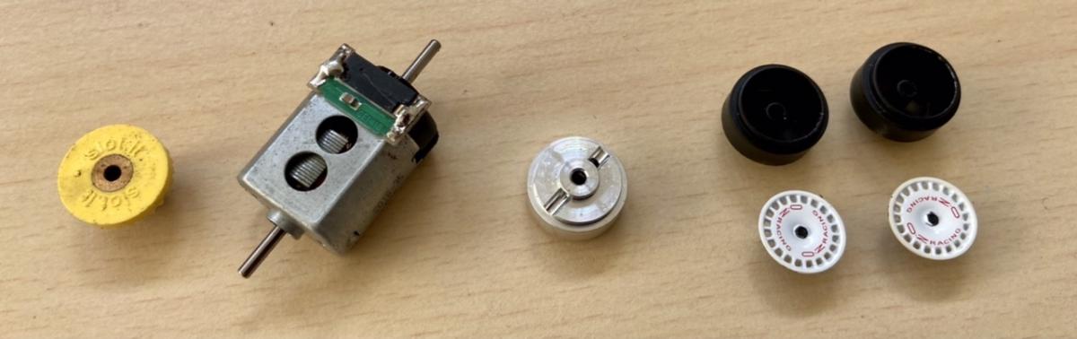

La liste des courses est visible sur cette première photo:
Outre le moteur (MX16), les poulies 17 dents (CH100) et la couronne (GI26Bz), on retrouve:
- le set de roues 15,8mm assemblées pour le train avant (PA72as)
- la courroie à 94 dents adaptée à l'Alfa 155 (CH108)
- les « flanges » de couleur noire assorties aux poulies et issues du set CH98
- des cales Sideways de trois largeurs (3mm, 1mm et 0,5mm)
- le tendeur et ses petites vis M2 (fourni avec les voitures DTM pouvant être converties en 4WD)
- les enjoliveurs avant adaptables aux roues avant 4WD (fournis avec les voitures DTM pouvant être converties en 4WD)
- une roue en alu (W16508225A) pour remplacer la roue arrière de série et lui fixer la poulie, puisque le moyeu de la roue d'origine (référence W16508215A), ne ressort pas suffisamment pour ce faire:

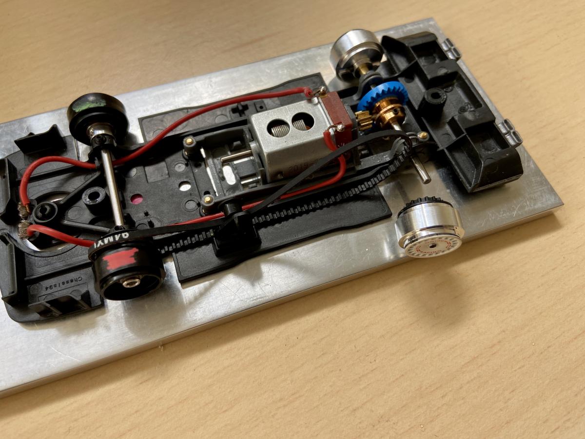

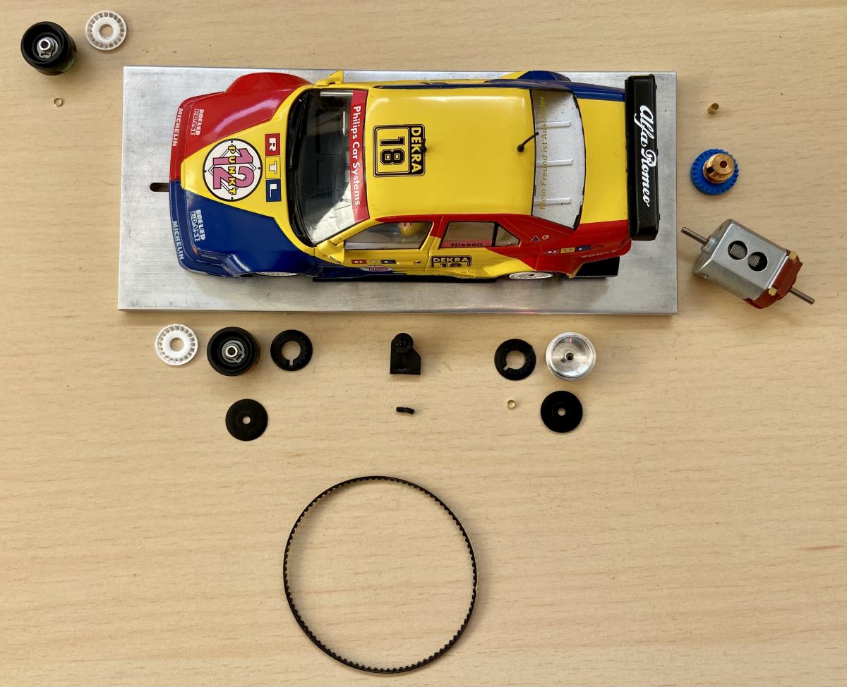

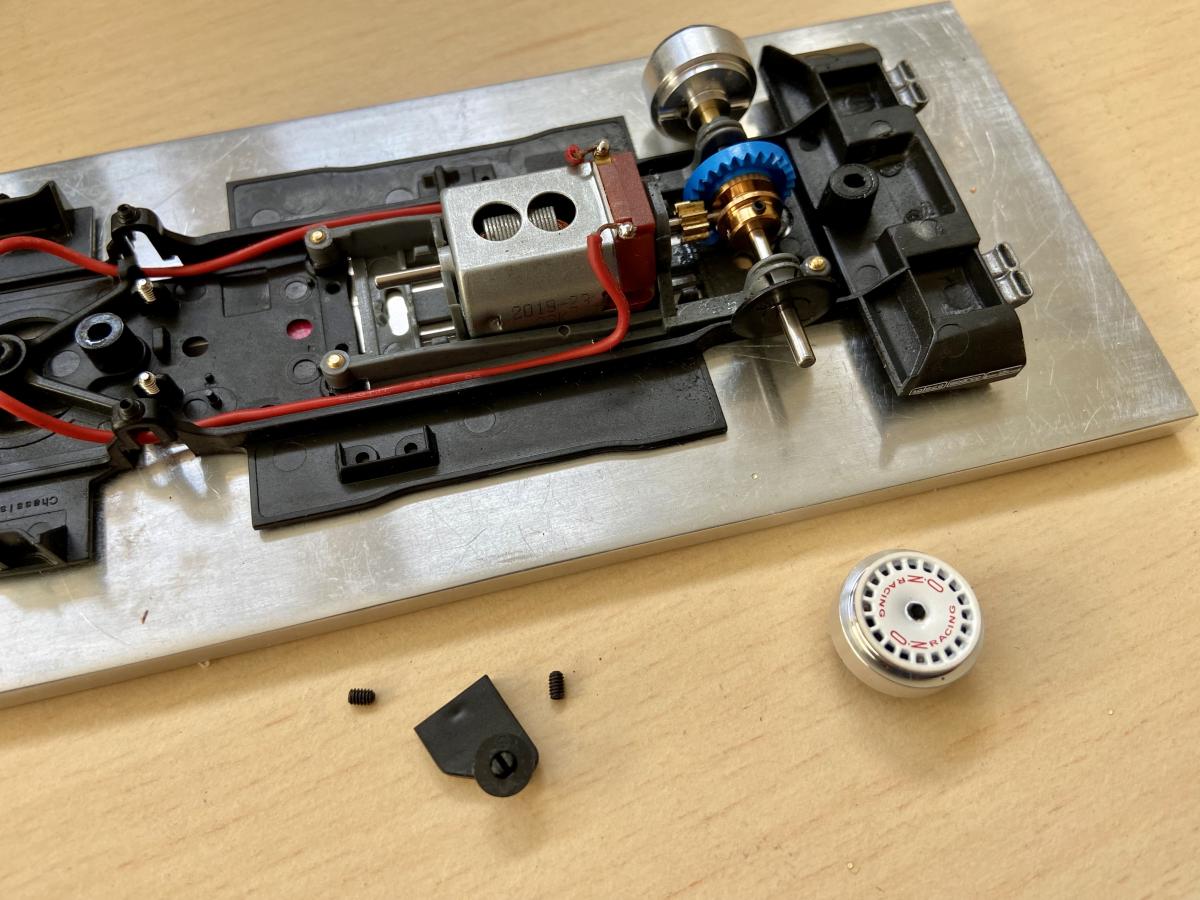

Commençons par le démontage et par retirer tout ce qui ne sera pas utilisé:
- le moteur (remplacé par un plus puissant),
- les roues et enjoliveurs avant (remplacés par les roues avec bearings),
- la roue arrière gauche (remplacée par celle avec moyeu plus long),
- et dans le cas de la voiture de MxBoy la couronne (remplacée par une couronne à 26 dents).

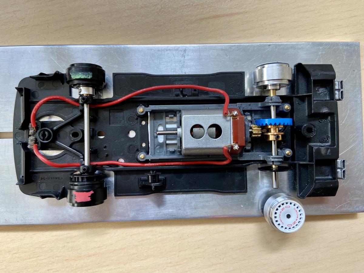

On remplace le moteur, et on remonte l'axe arrière. La cale de 3mm se place entre le berceau et la roue arrière droite, et la cale de 1mm se place à gauche.

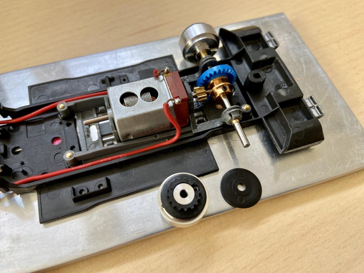

Je prépare également la roue arrière en lui ajoutant la poulie (on fait rentrer la vis M2 à fond dans le moyeu, on positionne la poulie et puis on fait ressortir la vis M2).
J'ajoute le « flange » noir, mais sans encore placer la roue arrière gauche:
Je place ensuite le tendeur (il se fixe à la carrosserie grâce aux deux vis M2), et je monte l'axe avant. La roue avec petite tache verte se place à droite, celle avec la tache rouge (à laquelle on a ajouté la poulie selon la même méthode que pour la roue arrière) à gauche. Je rajoute la cale de 0,5mm à droite, et une « flange » à gauche.

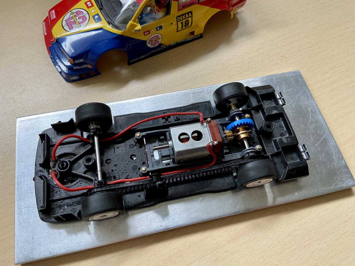

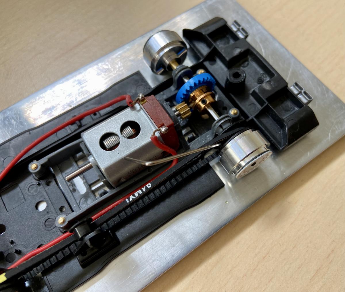

Je place ensuite la courroie, la roue arrière gauche étant toujours mise de côté:
J'utilise le jeu disponible pour tendre la courroie au maximum et l'enrouler autour de la poulie de la roue arrière gauche afin de pouvoir venir la fixer, et quand tout est en place je viens serrer la roue arrière gauche. C'est l'opération plus délicate, vu l'espace très exigu pour réaliser la manipulation. Mais ce n'est pas difficile!
Je graisse ensuite abondamment la courroie (c'est une des clefs pour le bon fonctionnement du système), je place la courroie sous le tendeur, et puis je rode le système pendant une quinzaine de minutes (le moteur a lui été rodé séparément au préalable).
Il me reste alors à fixer les enjoliveurs sur les roues avant et le travail est terminé!
