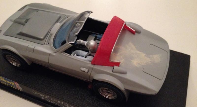

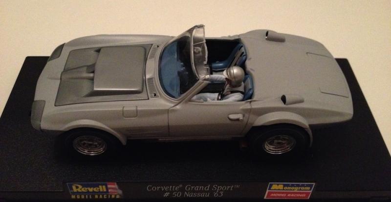

La base :

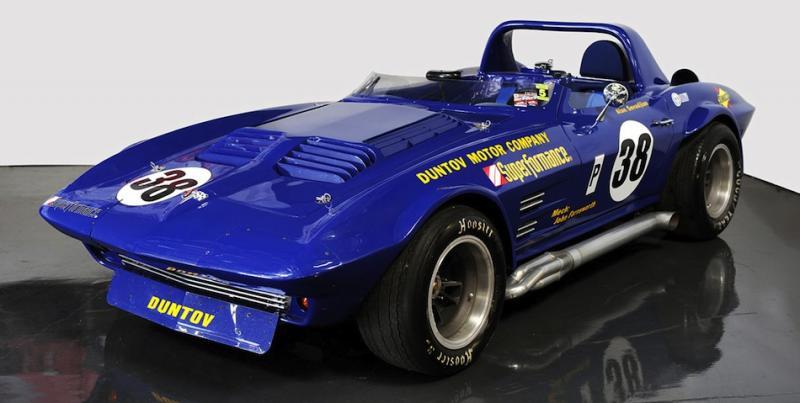

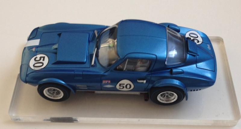

L'inspiration (du moins pour la ligne, car je ne me suis pas encore décidé sur la livée) :

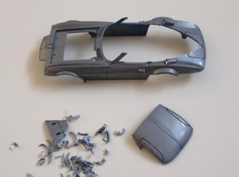

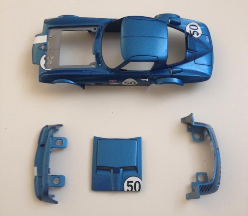

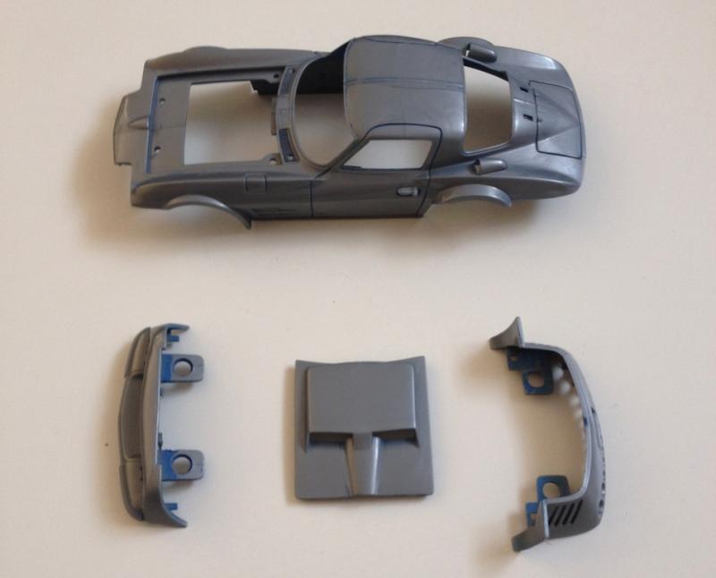

Une fois démontée :
Décapée :

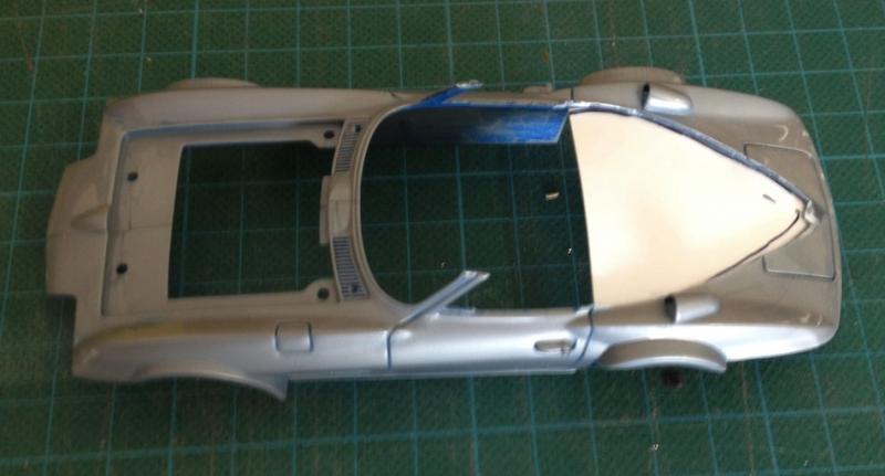

Et découpée :

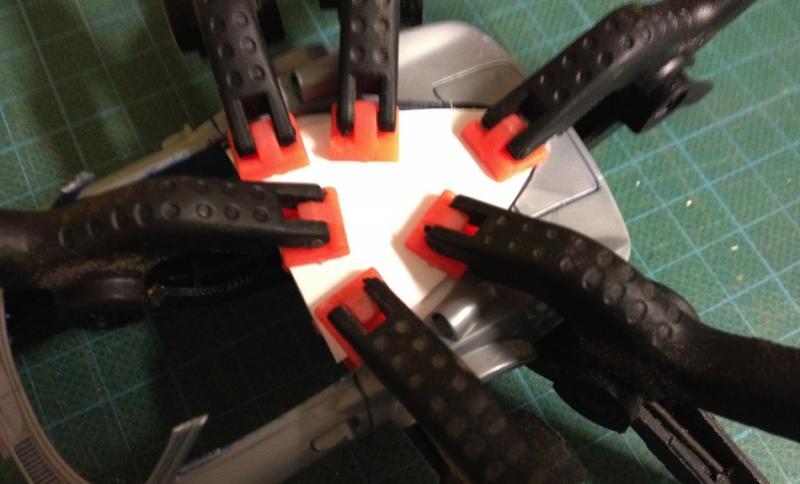

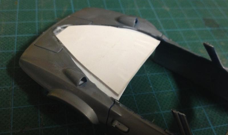

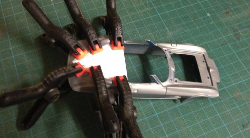

Je refais la partie arrière avec de la plaque Evergreen fine par l'intérieur :
Puis la même opération par l'extérieur :

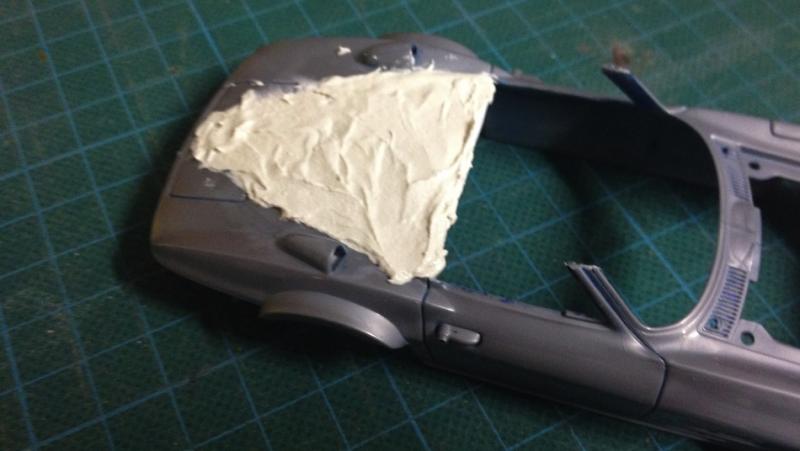

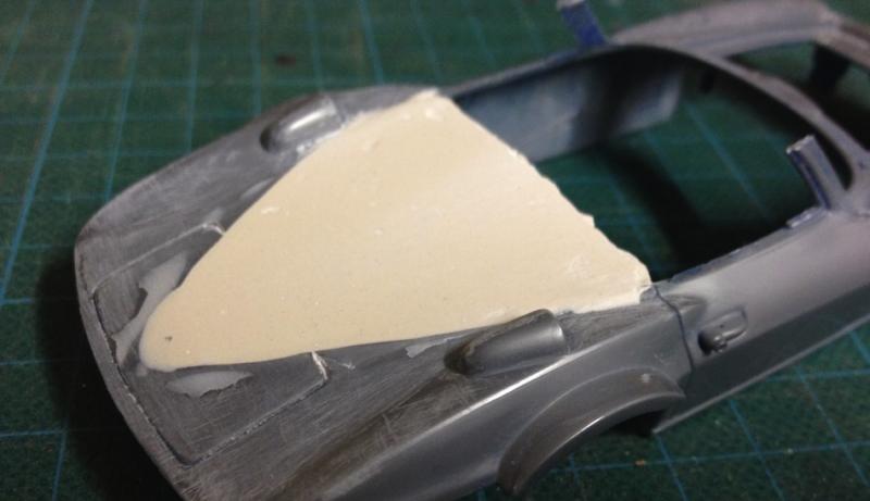

Mastique de remplissage :
Et ponçage pour dégrossir :

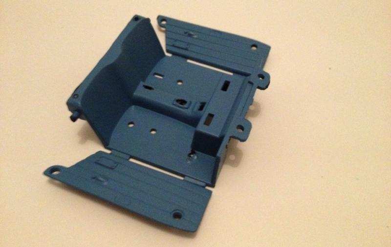

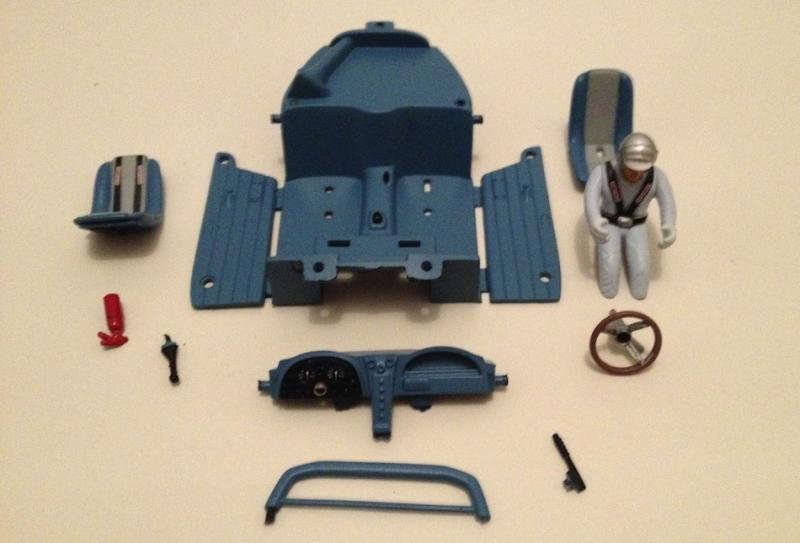

Parallèlement, l'habitacle :
Démonté :
Découpé :

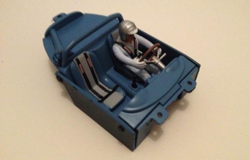

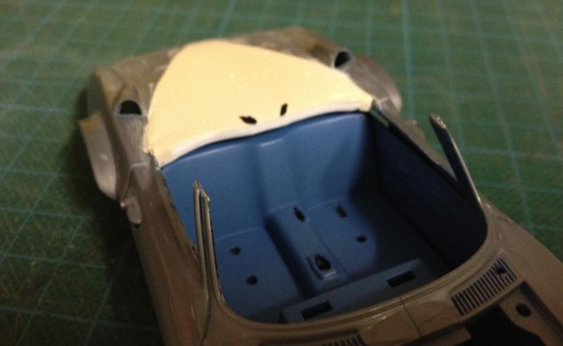

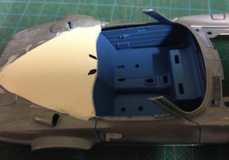

Essais d'intégration et mise en forme (arrondi derrière les sièges) de la nouvelle partie arrière :
Encore un peu de ponçage et légère couche d'apprêt pour y voir plus clair dans la surface :
