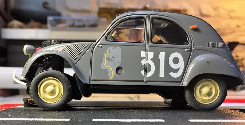

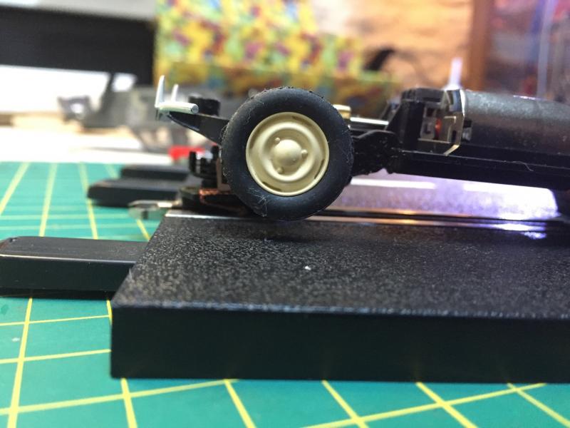

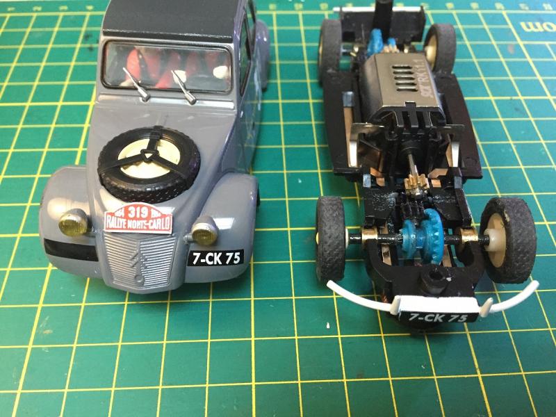

Voila une 2ch Scx 4*4. Même si ce n'est pas pour faire des chronos, les roues avant ne touchent pas le sol, c'est un comble pour un 4*4.

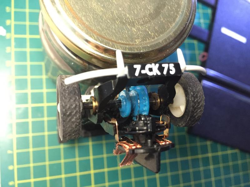

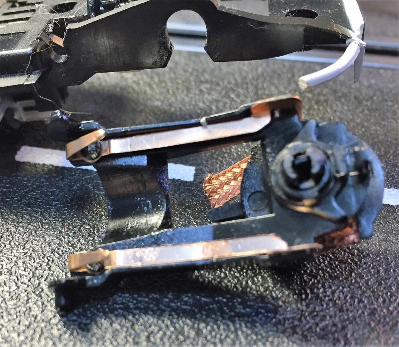

Surprise en démontant, ce n'est pas des fils mais des lames de cuivre qui font la connexion. Ils font aussi, je crois, fonction de ressort (amortisseur) sur l'avant. J'ai bien pense à alourdir l'avant mais le poids est trop important pour loger tous les lests.
Quelqu'un a t'il une solution??
Message modifié le jeudi 31 décembre 2015 à 13h02 par blueb17

Simple, c'est parce que le guide descend trop bas...
blueb17
Date du message : jeudi 31 décembre 2015 à 13h04
Ok, mais quelle solution préconises tu pour y remédier?

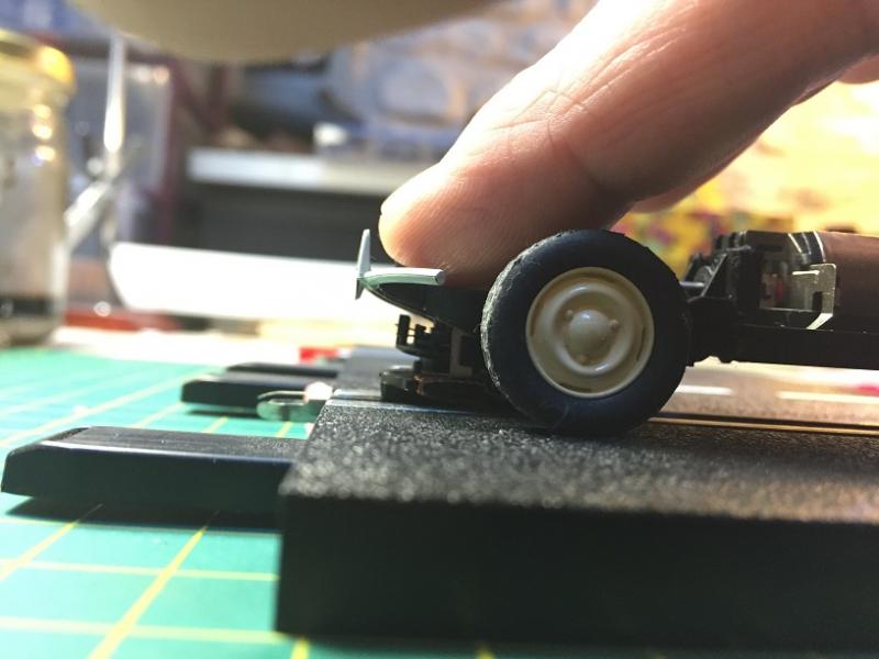

Car si j'exerce une légère pression, les 4 roues touchent
Message modifié le jeudi 31 décembre 2015 à 13h14 par blueb17

Date du message : jeudi 31 décembre 2015 à 13h05
Autre possibilité,tresses trops rigides.
C'est la meme chose avec la coque?le poids de la carrosserie montée peut inhiber ce phénomène
Fan de la Lola T70 MKIII
Date du message : jeudi 31 décembre 2015 à 13h11
Supprime les languettes laiton qui appuient déjà.
Mais moioi je n'ai pas l'auto. Donc à toi de chercher ce qui peut permettre de le faire monter.
Démontes le et places des photos...

Date du message : jeudi 31 décembre 2015 à 13h21
Oui le poids de la coque ne suffit pas. Et l'aimant ne change rien!
Je vais essayer la solution de pp+, remplacer les lames de cuivres ou si possible les tordre pour modifier le tarage des lames ressorts. Car si remplace les lames de cuivre par des fils pour le contact, je perds totalement l'effet amortisseur.
Date du message : jeudi 31 décembre 2015 à 13h40
L'effet amortisseur n'a d’intérêt que si la puissance du ressort est plus faible que la masse à amortir.
Image ton auto, la vraie, avec des ressorts pour un semi-remorque. Il se passe quoi à ton avis ?
Donc faut diminuer l'épaisseur des lames, pas les tordre ce qui ne change pas le tarage.

Date du message : jeudi 31 décembre 2015 à 14h04
J'ai eu le même problème avec la mienne.
Difficile de faire quelque chose avec cette auto, le guide articulé fait cabrer la voiture à l'accélération, et la transmission trop courte rend la voiture assez nerveuse.
Pour calmer le jeu, j'ai collé le support de guide dans sa position la plus basse, puis j'ai changé les pignons 9 dents contre des 11, ainsi la transmission est plus longue, la voiture est moins nerveuse.

Date du message : jeudi 31 décembre 2015 à 14h06
Bon j'ai aplati un peu les lames avant de voir ta réponse. Quand je dit tordre, c'est en faite aplatir les lames. La solution permet donc le contact avec le sol après 2 essais car plus de contact électrique cette fois.
Par contre jouabilité quasiment nul. Au démarrage, il faut accélérer doucement sinon un effet bizarre de synchro avant/arrière peut être. Et elle ne passe pratiquement aucun virage. Elle deslote même à faible vitesse
C'est ma première 4*4, peut être des problèmes récurrents au 4*4?
Message modifié le jeudi 31 décembre 2015 à 14h14 par blueb17
sur une scx j'ai fais comme PP+ la dis, car j'avais le même problème : j'ai coupé les lamelles et j'ai soudés des fils a la place, ça a changé sa vie a la voiture !
Date du message : jeudi 31 décembre 2015 à 14h22

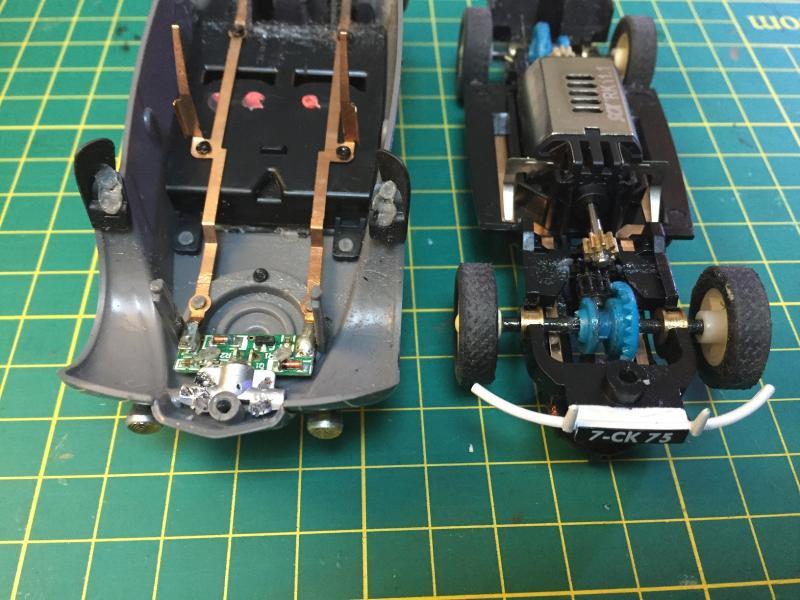

A la vue de tes dernières photos...
- la caisse est trop haute devant. Il faut la baisser pour que l'avant soit plus bas que l'arrière de façon à favoriser le transfert de masse.
- Si je comprend bien il y a un bras de guide ?
Un bras de guide doit être libre de tout mouvement sans assistance, donc pas de ressort d'appui.
Par contre il faut qu'il soit muni d'une butée supérieure de telle façon façon qu'il ne puisse plus monter lorsque les roues avant sont en contact avec les sol.
Comme un trépied par exemple.

Ou tu vires le système moteur à l'avant, tu libères les roues avant, et tu vois si cela ne roule pas mieux (parfois le "mieux" est l'ennemi du bien, comme on dit : elle roulera peut-être mieux en "propulsion" ?)
